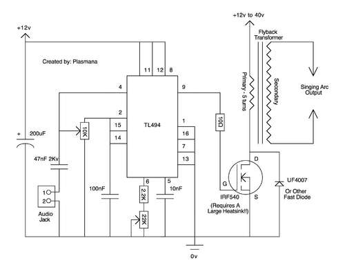

    а не дадите печатку? просто хотел делать по другой схеме, там попроще было [attachment=0:357d5jxi]1.jpg[/attachment:357d5jxi]
      15,7 КБ
      2.648
  2. Витёк
    В этой схеме плохо то, что 494 может не потянуть затвор у полевика. У меня есть усилитель на комплиментарных транзисторах.
    + в случае данной схемы нужно подавать УСИЛЕННЫЙ аудио сигнал от какого-нибудь усилителя.
    В моей схеме можно подавать аудио из Line-Out выхода любого плеера или компьютера без предварительного усиления.
    Печатки нету, ибо та печатка, которую я себе травил, была с ошибками, пришлось переделывать "на месте", перерезая дорожки и прокладывая новые навесными проводами.

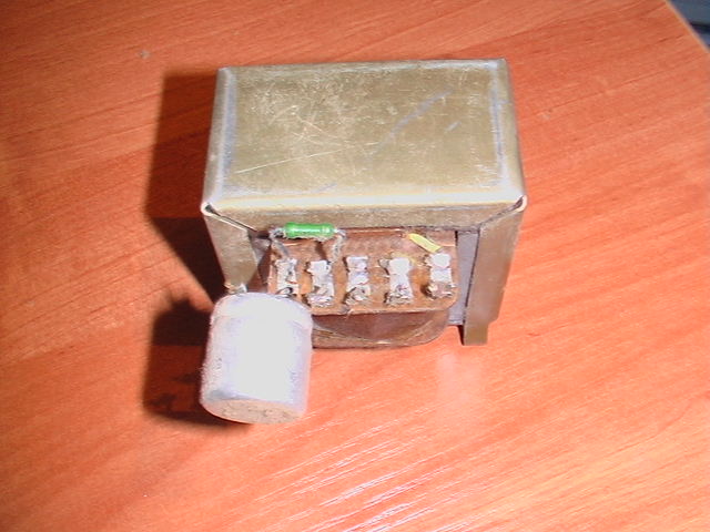

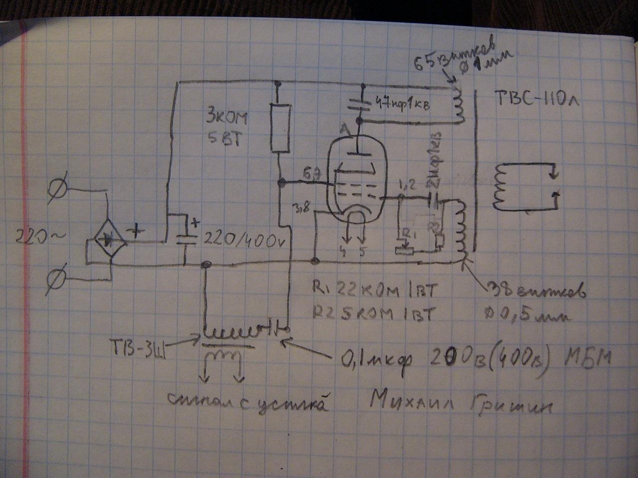

    Народ!! нужна подсказка как подключить трансформаторы к этой схеме! Проблема первая, на схеме указан трансформатор ТВ-3Ш, ну у меня достан из телевизора ТВК-110-Л4, видать у автора схемы другой телевизор был, они как в нете почитал вроде бы выполняют одну и ту же функцию. Вот фото ТВК-110-Л4 номера ножек смотря на фото 5 4 3 2 1, вот к каким подключать сигнал входящий а к каким к схеме!!!??? вопрос второй, в схеме к ножкам лампы 4 и 5 подключается накал лампы с трансформатора по схеме тсш-170, это силовой трансформатор , у меня тс-200к, так вот не понимаю куда подать к каим ножкам какое питание и с каких ножек снять на лампу!!!! ну и третий вопрос как намотать указаные витки на высоовольтный трансформатор!!!!
    UPD:
    и так с силовым разобрался!!! остался второй трансформатор куда сигнал подается!
    собрал подключил дуги не было и разлетелся диодный мост!!! почему? диоды маленькие слабые были, по схеме надо на 600 вольт, в этом причина или еще что?
      246,1 КБ
      1.562
      55,2 КБ
      1.239
      55,2 КБ
      1.476
      54,5 КБ
      1.447

    На строчный трансформатор надо намотать свои обмотки, толщина провода должна быть указана так, откуда вы эту схему взяли.Диодный мост надо было мощный брать, амперы на 3 минимум (для надежности). У силового трансформатора все просто- нужно подключить трансформатор и мультиметром посмотреть какое где напряжение, там где оно будет соответствовать нужному для лампы напряжению те выводы и берите, еще если удастся- посмотрите на тех выводах которые вы выбрали толщину проволки, чем она будет толще тем ампер на выходе у этой обмотки будет больше. А лучше собирите вот эту схему: http://hv-streamer.narod.ru/tubeflyback.htm
  7. djmagic
    djmagic Новичок
    схему дал парень, на ютубе у него охрененный ионофон http://www.youtube.com/watch?v=6eRoeEMM6kU , сделал мощный диодный мост, все собрал, дуги нет почему то, может быть криво обмотки на строчник намотал? не знаю,чего делать, ??? по вашей сылке не ионофон а просто дуга
    UPD: перемотал катушку точнее появилась дуга 1 см

    Может вы не такой толщины которая нужна провод брали?? Или может быть перепутали контакты у лампы?? Я делал строчник на микросхеме НЕ555, но ионофон из нее сделать очень просто- на 5 ножку надо звуковой сигнал дать!!
  9. djmagic
    djmagic Новичок
    перемотал катушку покачественнее , заменил провод, дуга есть только трещит и не играт при подачи сигнала. Кто знает как сделать мощный качествееный ионофон!?

    вобщем провести анализ у меня пока не получится, я в этих схемах и замерах еще нету столько умения :) а почему на лампе? на ютубе сылку выше давал у апрня классно звучит понравилось он дал схему собрал, дуга загорелась но какая то проблема с сигналом, аудио транс какой то странный, не прозванивается катушка тестером на прозвон, причем у двух трансформаторов такого типа. вобщем мне не столько хочется вникнуть во всю физику происходящего сколько собрать классный ионофон который можно слушать!!!!!! посоветуйте как такой собрать :)
    ЗАИГРАЛ!!!!!!!!!!!!!! на звуковом трансе было подключено к большому сопротивлению на вход аудио а еще убрал кондер который паралельно двум резюкам на схеме, он все глушил!!!!

    Строчник был ТВС-110ПЦ15 ,микра КА7500(аналог ТЛ494)
    На трансе 6 витков ПЭВ-2 1.2мм, блок питания комповый - по
    каналу 12в написано что выдаёт 15А!!! :lol: , но этот мудак
    врубает защиту на токах 10-11А даже если нагрузку увеличивать
    плавно. Разрядник 2 гвоздя 60ки, между остриями 1см.
    Запуск№1 Уже при настройке здох ирф540 :( , который был заменён на
    IRFZ46N со встроенным защитным диодом.
    Запуск№2 блок врубает защиту сразу, исправлено добавлением
    резюка на 0,05ом 7Вт последовательно истоку.
    Запуск№3 Резистор быстро поменял ориентацию в сторону
    лампочки, А на транзе хоть чай кипяти. :lol: :? Но когда начали дыметь провода
    я вышел из себя! :twisted: Был запараллелен ещё один ирфз46н, взят радиатор
    побольше и на резюк и транзы был навешен мощный кулер. :geek:
    Запуск№4 все работает стабильно, кроме проводов,
    которые просто кипели. :) Высоковольтка строчника чуть теплая.
    Качество зука меня не порадовало и я увеличил входной
    кондёр до 0,1мкф, но качество увеличилось ненамнаго
    А после получаса работы музыка стала слышна из
    строчника. :cry:
    А теперь вопрос: как увеличить качество звука и
    уменьшить потребление?
    P.S. У Витька ваще реальная дуга и звук, может просто собрать
    по его схеме?
