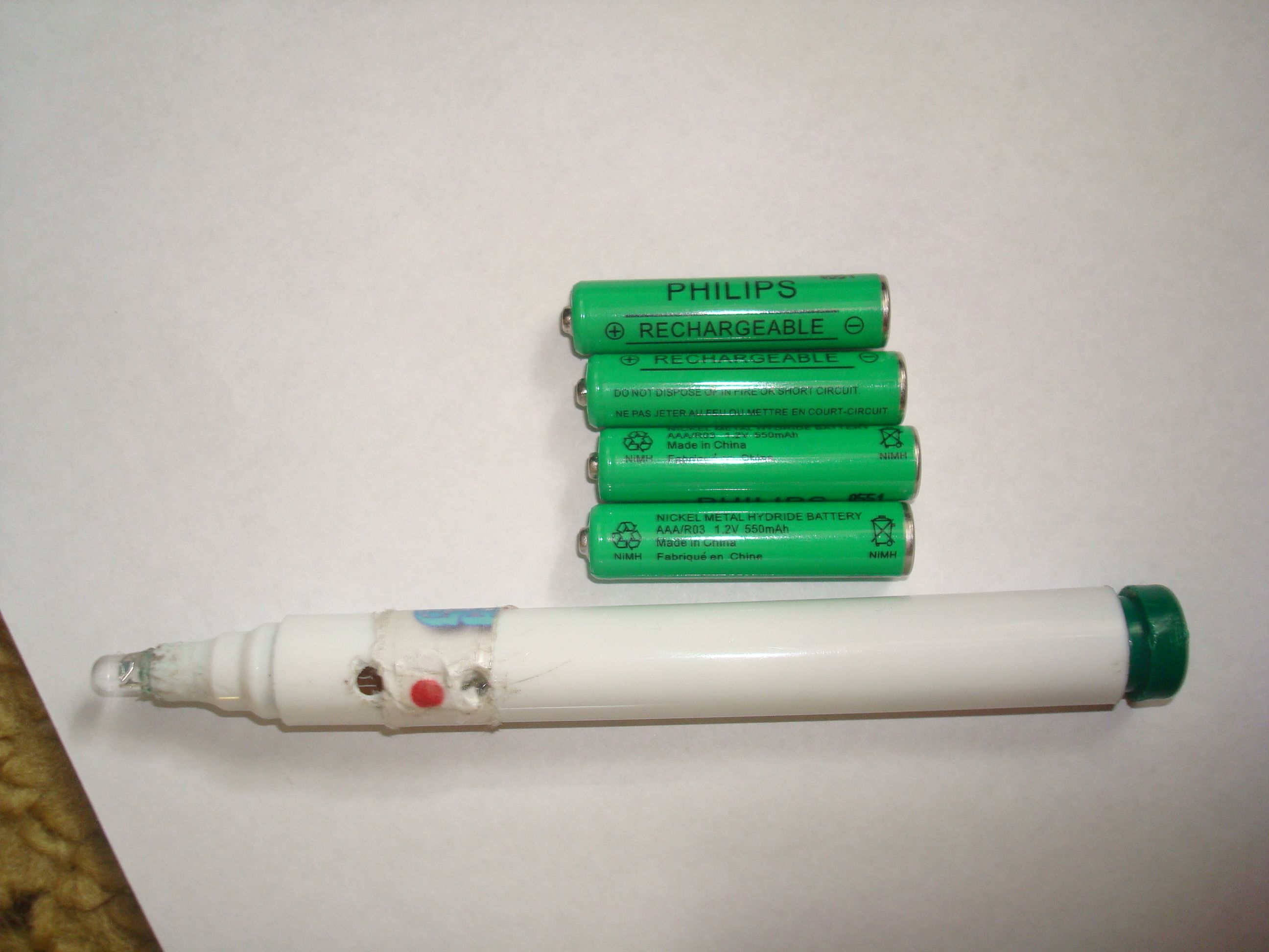

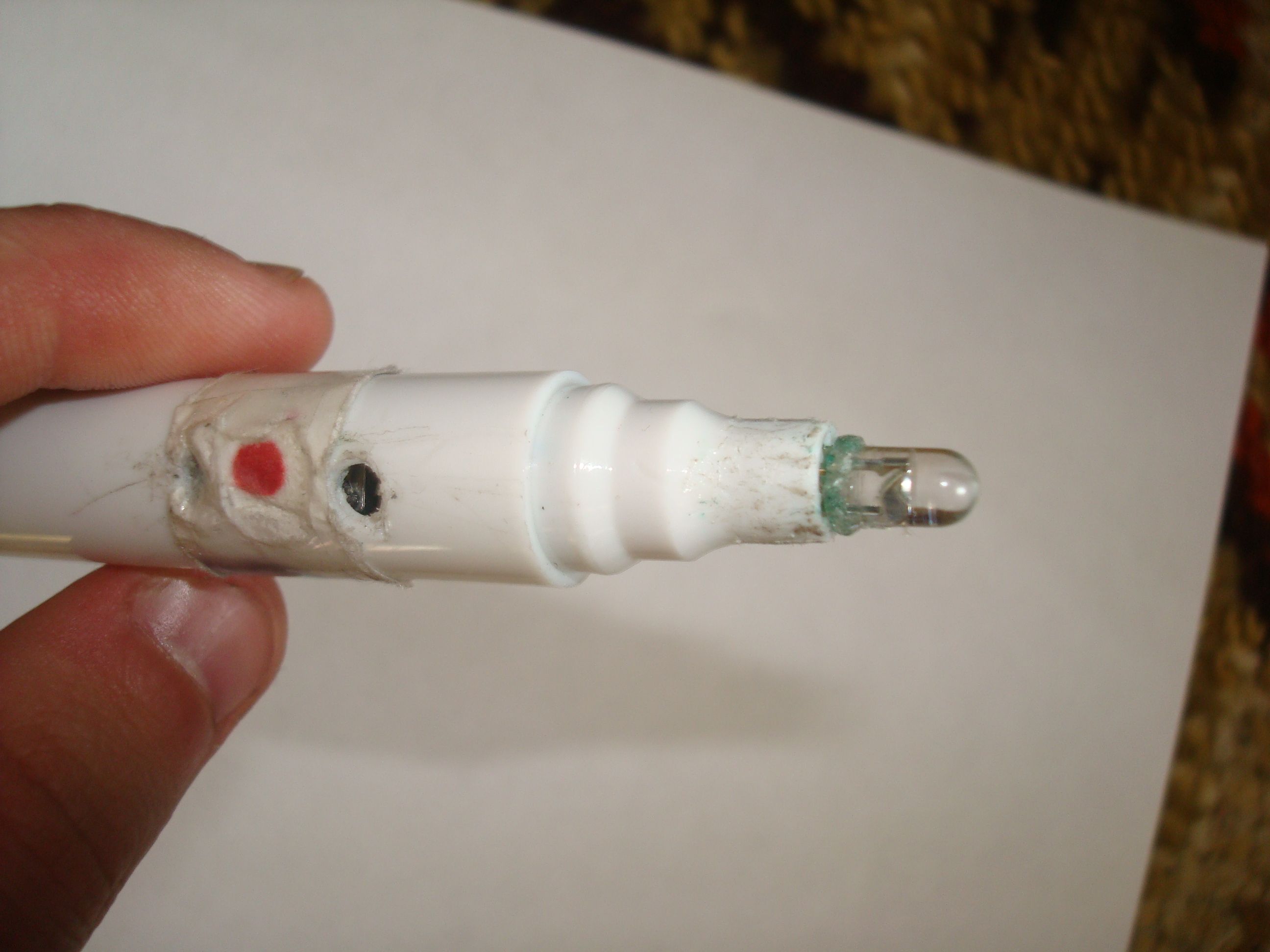

  11. }{оТт@Бь)ч
    }{оТт@Бь)ч Новичок
    Ghost_Russia можешь выложить фото и если можно схему ик ручки.
    И как ты сделал,что луч от диода не рассеивается наведя на телевизор?

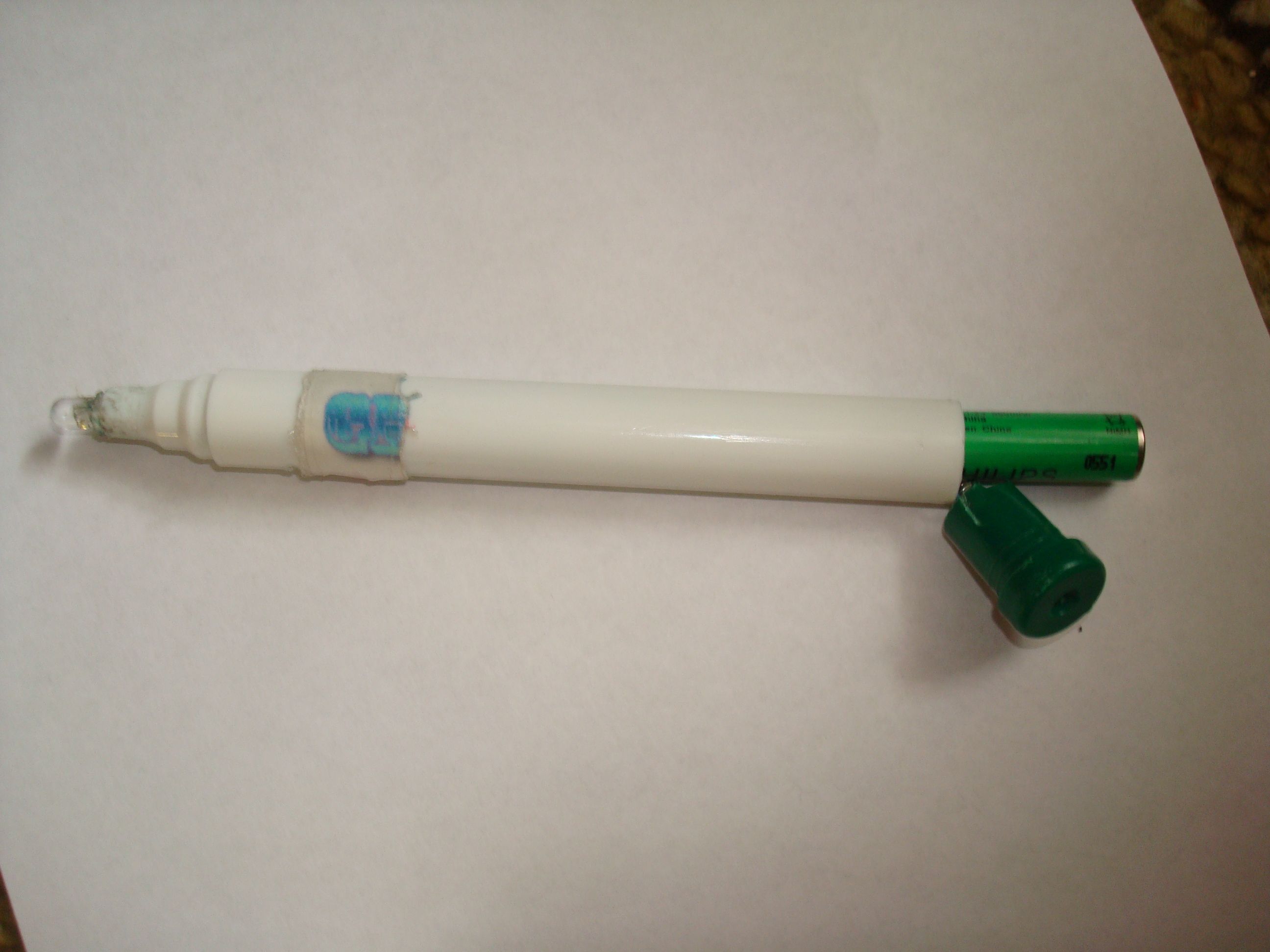

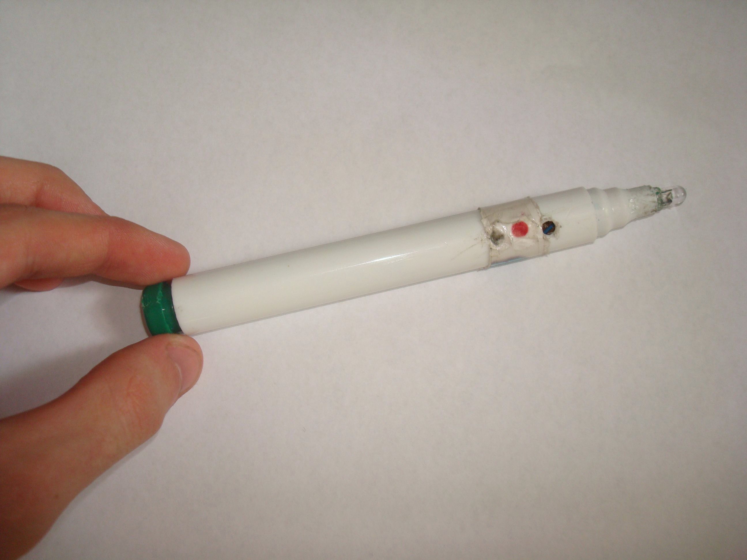

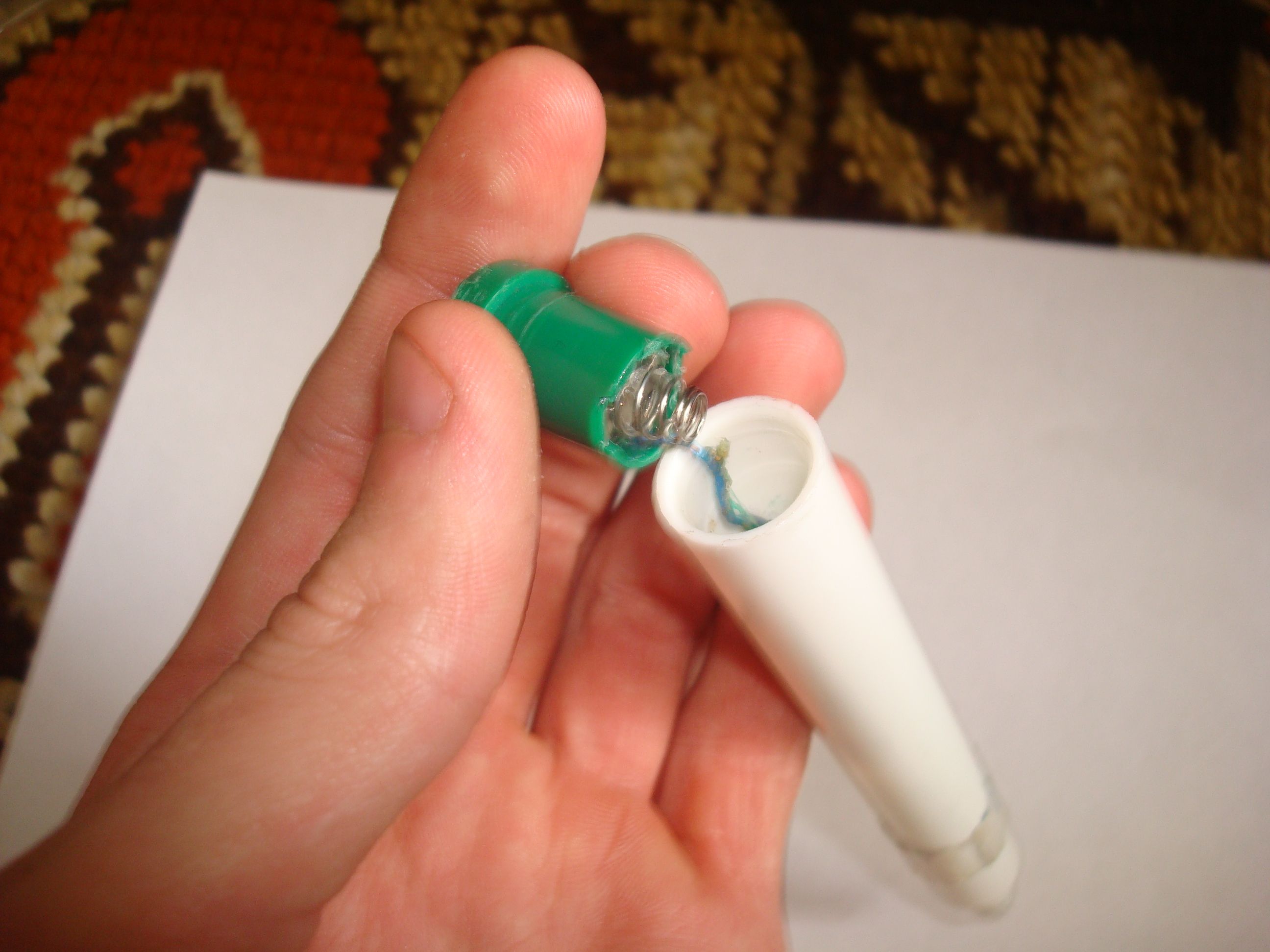

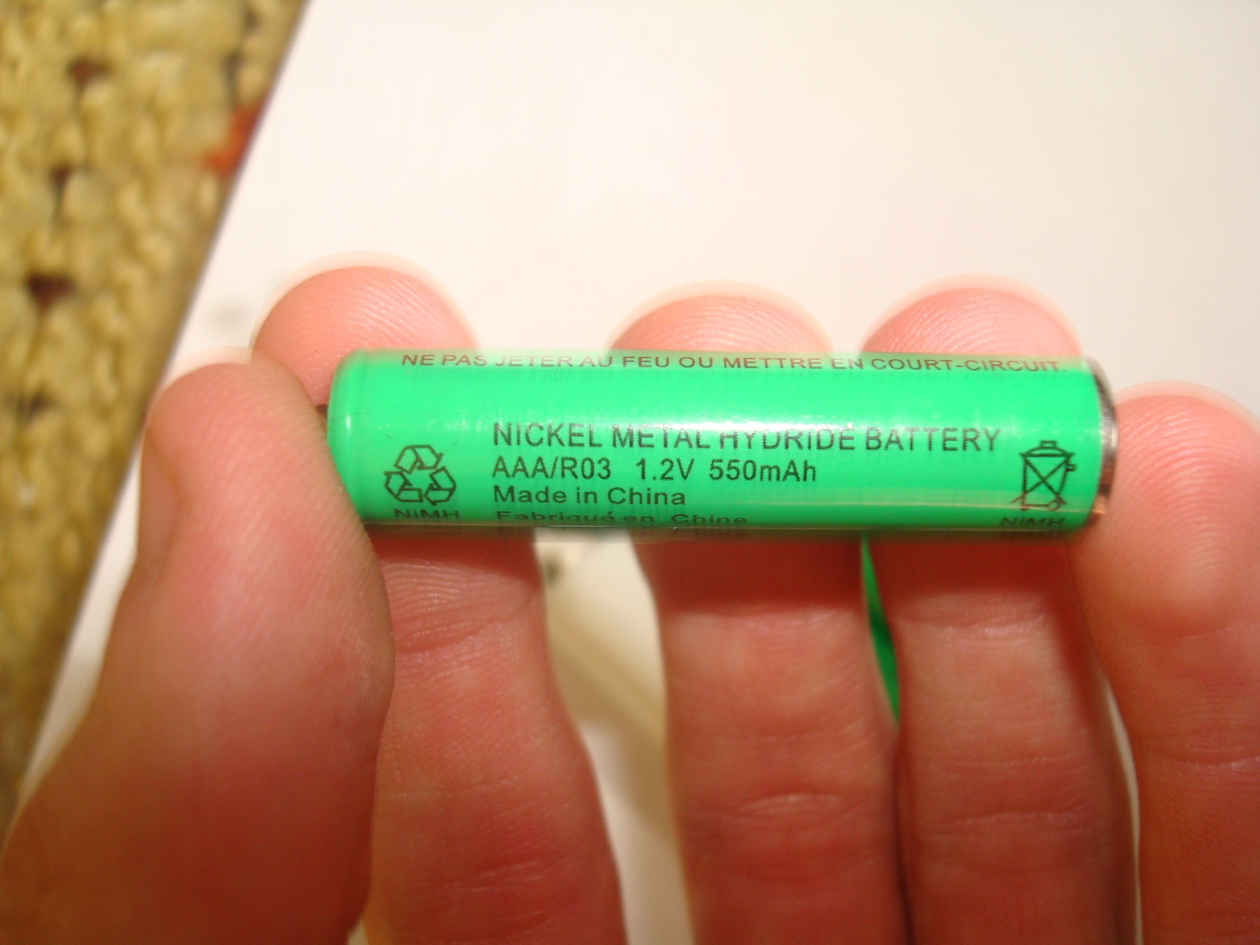

  12. Ghost_Russia
    Ghost_Russia Пользователь
    Вот фотографии
    Схема чуть позже

  13. Ghost_Russia
    Ну тут всё очень просто :cool:

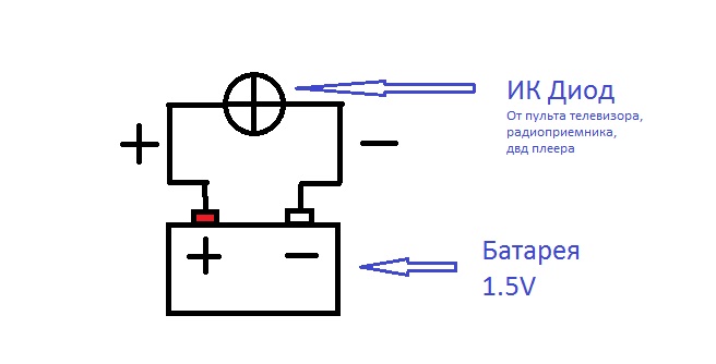

  14. ArxangelRUS
    ArxangelRUS Новичок
    [attachment=0:sqh2mn28]Безымянный.jpg[/attachment:sqh2mn28]
    Только полярность соблюдайте
    ЗЫ. Обогнал меня, я тут рисовал, рисовал... :)
  15. Ghost_Russia
    }{оТт@Бь)ч, свет от диода когда подводишь к LCD монитору(c CRT незнаю) он образует большую точку, вот её и должна ловить камера
    З.Ы. Камера должна быть без ик фильтра
    как сделать ик камеру из нормальной рассказано тут> viewtopic.php?f=41&t=517

  20. Ghost_Russia
    Мы создаём поверх монитора лазерную ИК плоскость, палец её прерывает и создаёт точку, которую улавливает камера.
    Нам нужно разворачивать в линию любой лазер сфокусированные в точку, для того чтобы создать лазерную ИК плоскость.
    Если камера видит ик свет очень ярко то не надо разбирать.
    Видео записал как видит мою ручку камера с ик фильтром и без. Экспозиция(Выдержка) кадра самая наименьшая(ставил в настройках)
