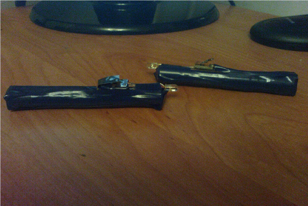

    9
    Ghost_Russia скажи пожалуйста, есть ли какая нибудь альтернатива MultiTouchVista ? А то у меня она на Windows 7 HB не работает :( И спасибо тебе большое за идею с сенсорным монитором, сейчас сделал 2 ручки и пытаю телевизор :D
