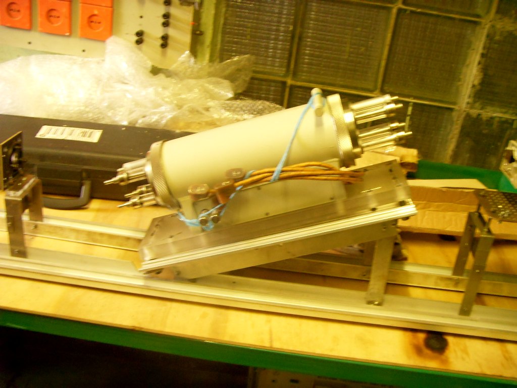

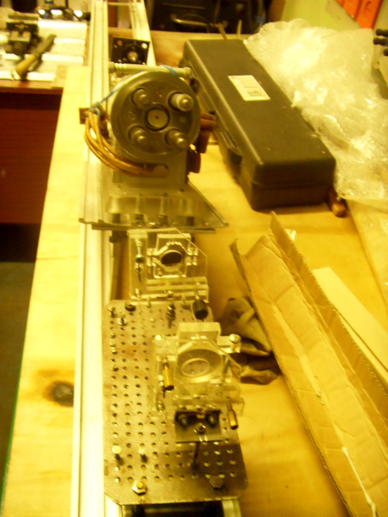

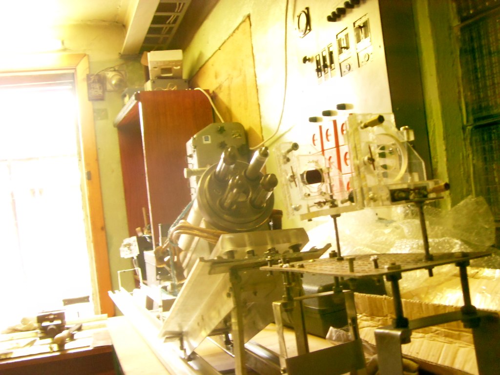

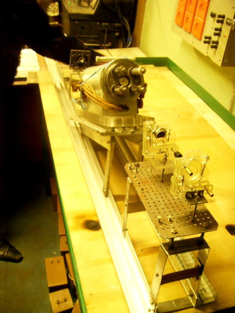

    Вот фото ГОС 100 в сборе. Только затвор пассивный. тот затвор сдох.

    Впечатляюще смотрится излом оптической оси на скошенных торцах АЭ. Такой сильный скос... Под Брюстером? А в качестве выходного зеркала что? Кварцевая пластинка?
  16. Apofis
    Apofis Пользователь
    436
    29
    Я сосчитал угол скоса торцов, он равен 53 градуса. В качестве выходного зеркала использовал диэлектрическое зеркало с пропусканием 80 %. Зеркало на подложке из CaF2. Сейчас я его буду модернизировать, потому что я нашел стержень из ГЛС 1 размером 10/260 мм. Буду строить по схеме мощный задающий генератор - усилитель. Тоже с синхронизацией мод.
