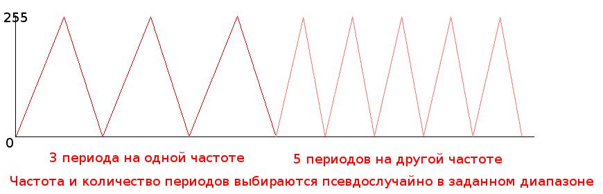

    8МГц имеется в виду тактовая таймера? Нормально будет.
    ШИМ 8бит, то есть 256 уровней.
    Временная диаграмма строба прилагается.
    Границы частоты не очень критичны. То есть, если там получится не 7-11, а 6,54-11,3 Гц например, то пусть так и будет.
