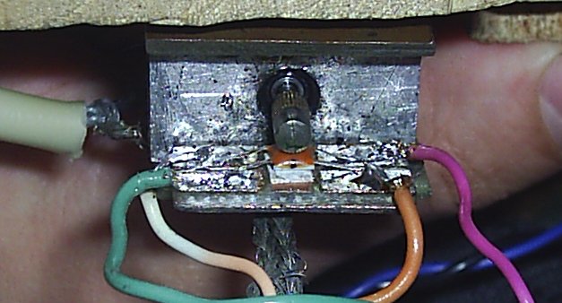

    так без проблем можно прикрутить контроллер к такому цап , на сайте radiokot есть схема , собственно и схема ЦАП на к572 с сайта того же чувака.
      139,2 КБ
      806
      94,9 КБ
      842

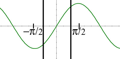

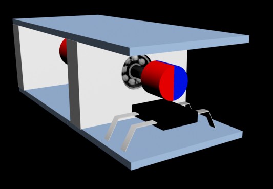

    короче датчик простейший русский ДХК-0.5А , сигнал с него подан на дифф-й усилитель на ОУ , но дело в том что у д. холла разное время отклика, соответственно начиная с каких то частот он начинает врать ( не знаю на какой макс. частоте работает дхк, думаю не более 5 кГц, это мало, лучше купить западный д. холла со встроенным оу типа ss495, a1301) , причем на выходе получаем синусойду , но нам нужен только диапазон +- 20 градусов, в котором более менее наблюдается линейность ( у меня примерно +-3 вольт равномерно распределены в диапазоне +- 20 градусов)

  6. Artemka
    2.426
    Казань
    Очень простое решение, мне нравится! Разрешающая способность достаточная? не сказывается магнитное поле катушек?
  7. мастер-ломастер
    мастер-ломастер Пользователь
    61
    я мерил напряжение д. холла при включенных гальво, при их отключении разница в показаниях была единицы мВ , т. е. практически никакого влияния поля катушек... А про рзреш. способность фиг знает , у меня проектор толком ниче не рисует)

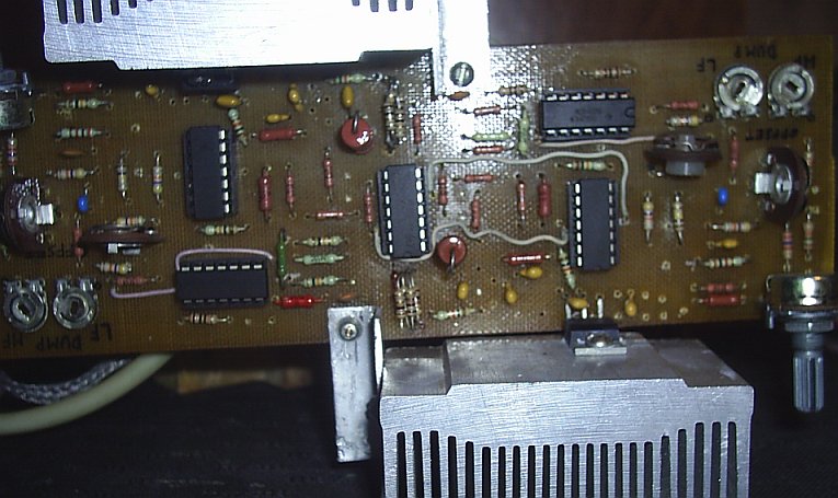

    Сделал усилки (усилки проверял работают нормально), сейчас доделываю гальванометры
  11. DIM_TMB
    DIM_TMB Пользователь
    54
    г. Тамбов
    Гальванометры из винчестеров, на вход подавал сигнал со звуковухи программа Tone Generator

  13. DIM_TMB
    54
    г. Тамбов
    Время на фото не соответствует действительности т.к. не выставлено
