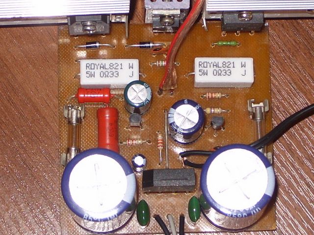

    По поводу моего уся , вообще автор обещает 100вт при 45в в плечо , но поскольку мне влом перематывать мой транс то я запитал от 27в в плечо , щас вот защиту к нему собираю :)

  10. luxor
    Это почти он и есть ;) http://radiokot.ru/circuit/audio/amplifier/19/
    На фото ваш ?
    З.Ы. советую к нему ещё и защиту собрать я вот по этой схеме делаю
    З.З.Ы и таки да подыскиваю радиатор :?

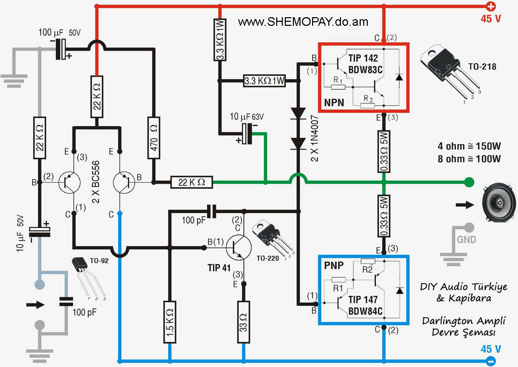

    собрал таки на днях stonecold.
    Бп на 30 Вт, из будущего двд плеера-корпуса. Уголок к транзюку, за отсутствием желания искать радиатор. :D
    Немного не допилены радиаторы на tip31\32. но это сейчас не суть.
    Делал как надо, вышло как всегда. Но это моя первая плата :D Вторая будет лучше, намного.
    Радиаторы немного вид портят, ну да ладно.
    Со снятыми радиаторами.
    По сабжу: усилком доволен. звук хороший. Даже лучше, чем у моего кинотеатра. Друг заценил, говорит - на высоте. :D
    В любом случае, наши кинотеатры плетутся сзади с грустной рожей, у этой схемы качество куда лучше.
    Если кто не знает: http://www.homemade.narod.ru/stonecold.htm
    Все фотки были больше раза в 3, радикал уменьшил :mad:
    Дело осталось за малым - сделать таких еще 3 штуки, и допилить корпус :D Ну и бп получше, разумеется.

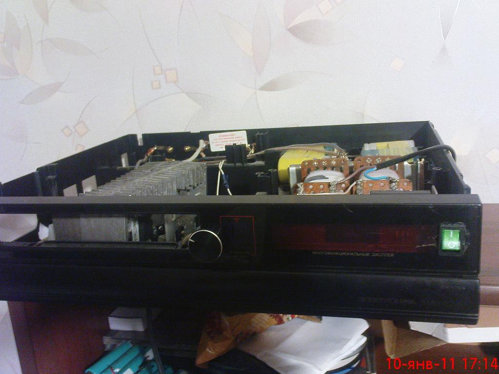

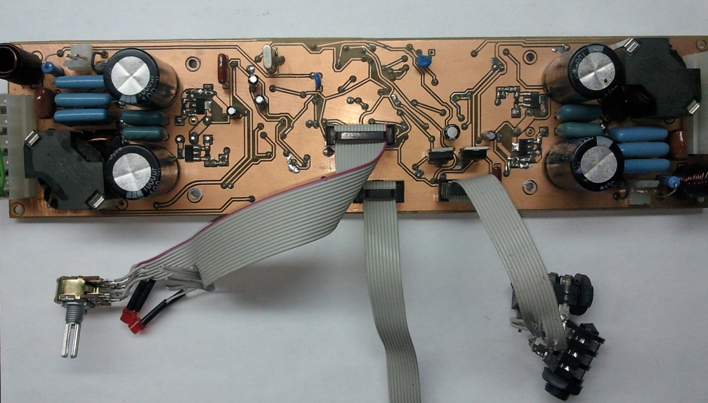

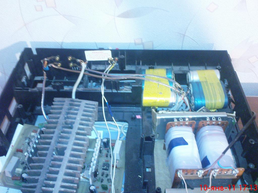

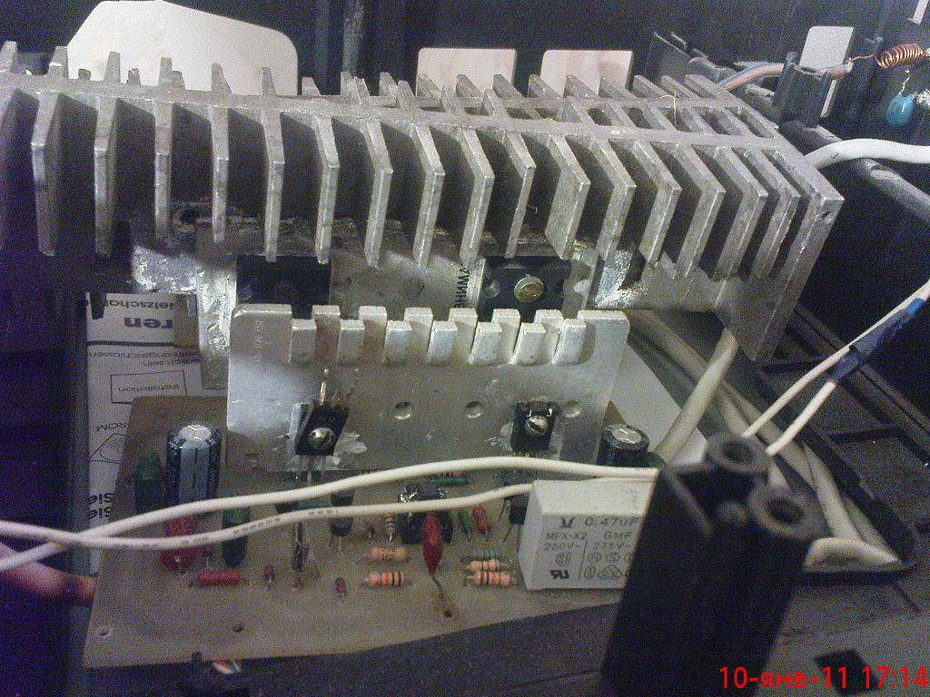

    Я раньше использовал TDA 1557 для леса, пляжа. 7А\ч. 12В аккумулятора хватало на 7-8 часов работы на средней громкости в стерео... Сеачас отдал другу в машину. Домой собрал сначала на tda7294, звуком сильно отличается от 57... С пол года назад собрал на транзисторах домой, по схеме с вегалаба. Звук супер конечно... Микросхемы и близко не стояли. Радиаторы маловаты конечно, но если слушать не больше 50 Вт то норм. А так выжал пока 135 с канала на резисторе.

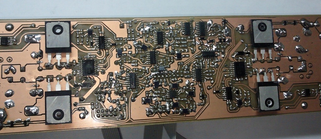

  19. GOA
    GOA Новичок
    Вот мой class D. :)
    2 канала по 800 Вт на 4 Ом. Усилитель заточен под НЧ и работу от ИБП, есть синхронизация для подавления синфазной помехи. Балансный вход, клиплимитер.
    Ждет своего часа для установки в авто :twisted:

  20. GOA
    GOA Новичок
    Я рад, что это вызывает такие положительные эмоции ;)
    Или Вы считаете что для получения такой мощности с одним этажом питания нужна горка ключей и он должен греться как утюг? :)
