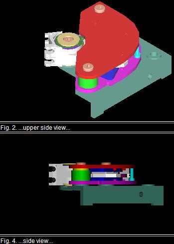

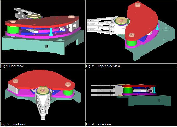

    Для начала берём 2 лучше одинаковых харда(чтоб сопротивление катушек было одинаковое),разбираем,удаляем всё лишнеё кроме самого гальвонометра(эт хрень на которой катушка и головки),отпиливаем отпиливаем часть корпуса ,должна получиться такая вешч рис.1
  12. Саня
    Саня Пользователь
    165
    Костромская обл.
    шлейф от головок оставляем целый пока,потом обрезаем головки рис.2 чтоб получилась асолютно ровная поверхность иначе будут отклонения луча.

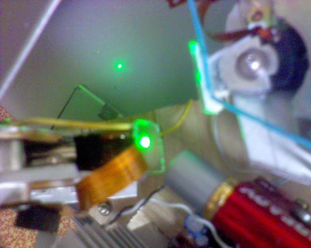

    Петерь это почти гальвонометр

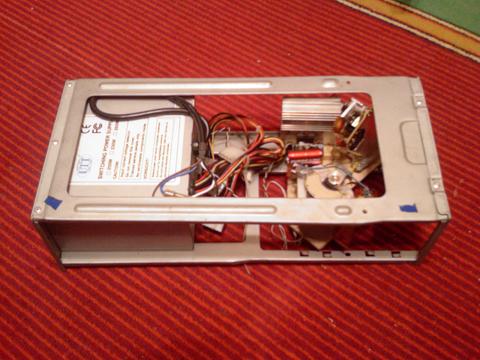

    корпус, это отпиленная болгаркой :evil: верхушка системного блока,и блок питания как раз комповский подходит :crazy:

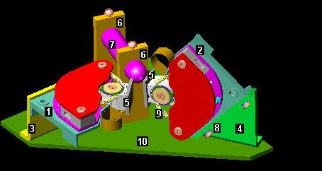

    и перейдём снова к сборке.Теперь находим центральное положение головки с зеркалом и фиксируем её,к головке приклеиваем резинку от денег,а концы резинки под болты(там на фотке видно как).натяжением резинок надо отрегулировать центральное положение,сильно резинки натягивать не надо.
  20. Саня
    Саня Пользователь
    165
    Костромская обл.
    теперь оба гальвонометра с помощью креплений устанавливаем на какой нубудь основе(на рисунке вместо резинок пружинки,но я таких мягких не нашёл). №2 гальвонометр Y развёртки,№1 - X развёртка. За основу я брал фанеру.
