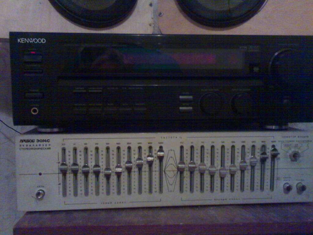

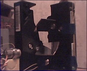

    сигнал идет от компа на ресивер и от него на hdd. резинку с одного hdd снял временно при работе она там стоит.

    электроприводчик Пользователь
    а зеркала не болшие ли.вроде говорилось нужно как можно меньше инерций. а у тебя прям зеркалищя :confused:

    про звуки - открой в нормальном звуковом редакторе и всё сам увидишь. там не сложно делать при умении пользоваться программой.
    В этой системе размер зеркал не очень сильно повлияет. Лучше пользоваться зеркалами вырезанами из блинов от харда (есть зеркальные , не серого цвета) или от сканера (нашел таки сканер, в здании технику выбрасывали кой чего спереть успел, Друг вообще 2 ксерокса скомуниздил :D сломаных)

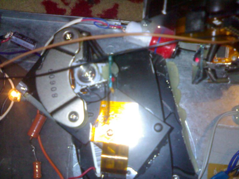

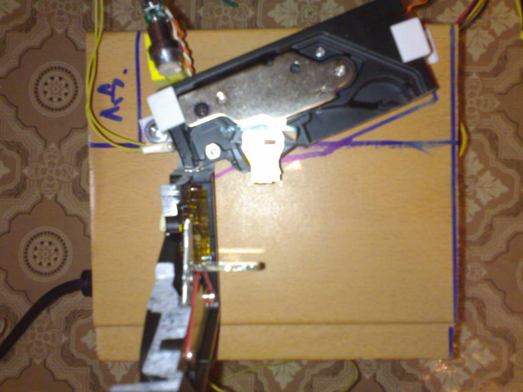

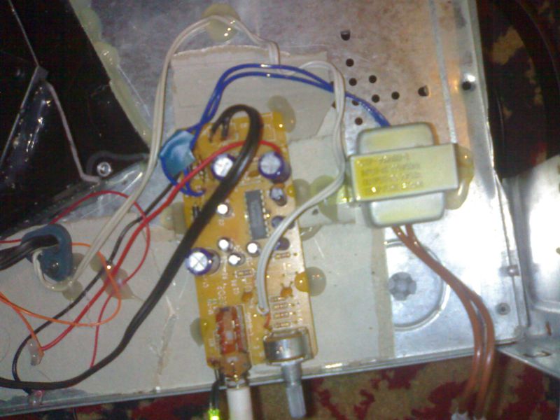

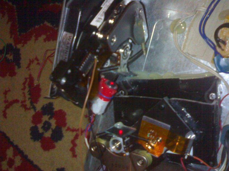

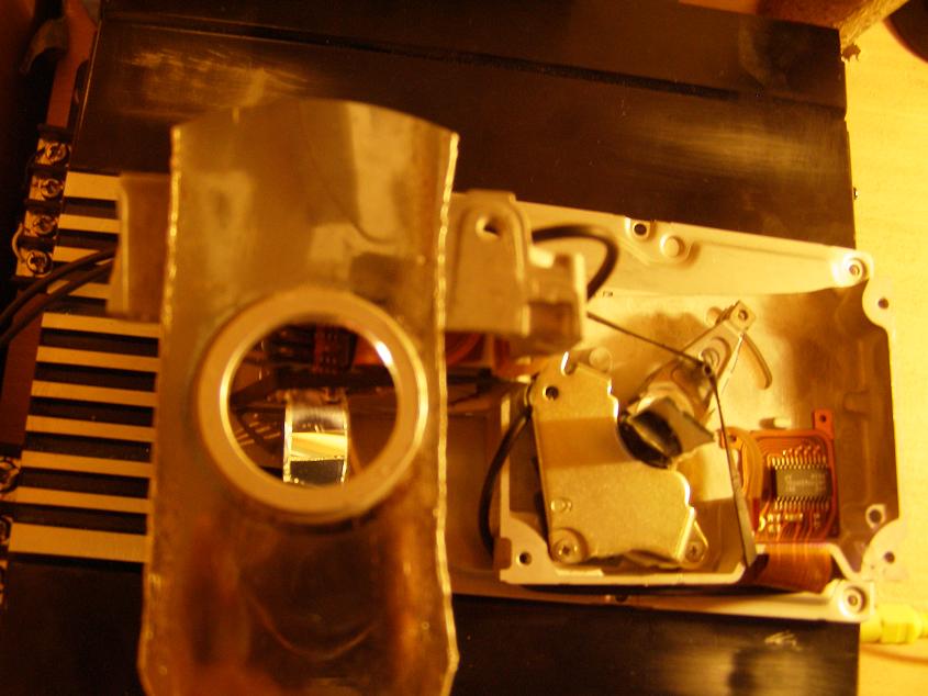

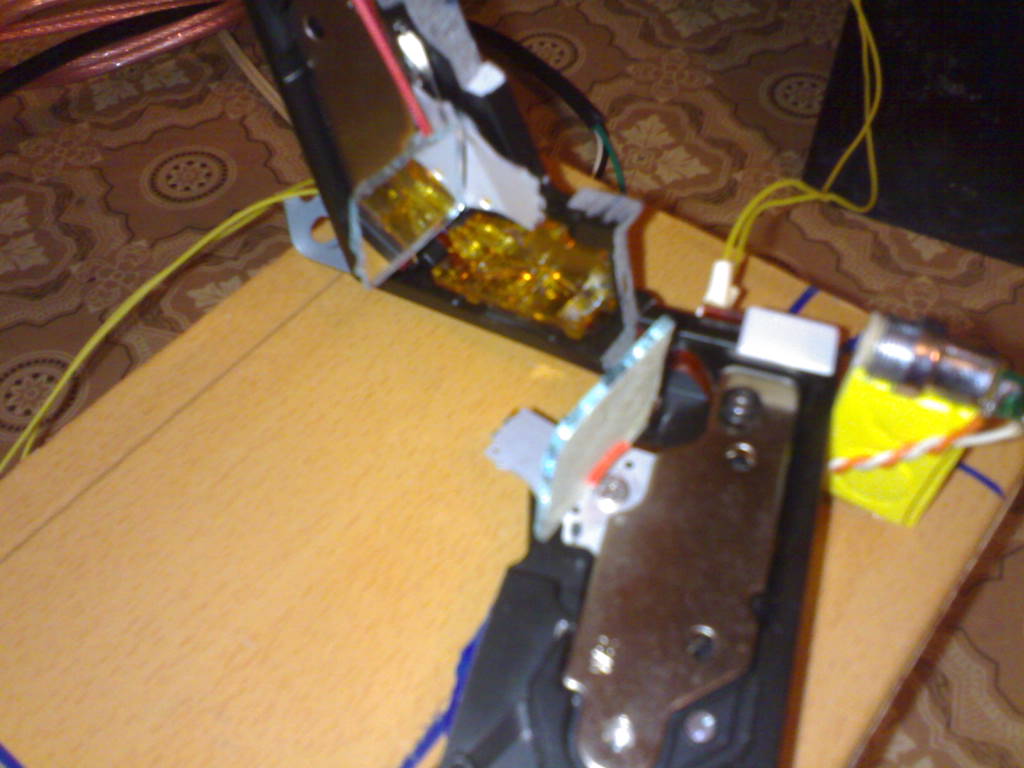

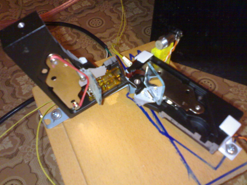

    [attachment=0:304tkzqu]10032009131.jpg[/attachment:304tkzqu][attachment=1:304tkzqu]10032009130.jpg[/attachment:304tkzqu][attachment=2:304tkzqu]10032009129.jpg[/attachment:304tkzqu][attachment=3:304tkzqu]10032009128.jpg[/attachment:304tkzqu]
    [rutube:304tkzqu]http://rutube.ru/tracks/1612319.html?v=a76dee05d0f77a858a8de3dd48a76482[/rutube:304tkzqu]
    Не судите строго...

  6. SviMik
    Ну не знаю, я разобрал старый сканер, там зеркала в профиль почти квадратные. Представляют из себя стекло толщиной миллиметра 4 и шириной наверное 6 с зеркальным напылением. При таких параметрах не вижу в них никакого толку. Во-первых разрезать такое будет сложно, во-вторых получится практически кубик, а не то, что мы привыкли называть зеркалом :)

    прикольно!думал все это вата,а нет. сеичас сижу разбираю винт старый буду заью. а усилок у тебя вроде как из под колонок гениус SP-205B?или еше что то стоит?
  8. paradoxst
    paradoxst Новичок
    В более мене новых сканерах ( у которых габариты небольшие) зеркала тонкия, я от туда брал.
  9. redzerg
    redzerg Новичок
    Усило гениус не знаю какой, самые старинные колонки. Винты тоже древние, один на 6 другой на 3 гигов. А то что кондеры огромные - это питание лазера. Больше ничего нет.

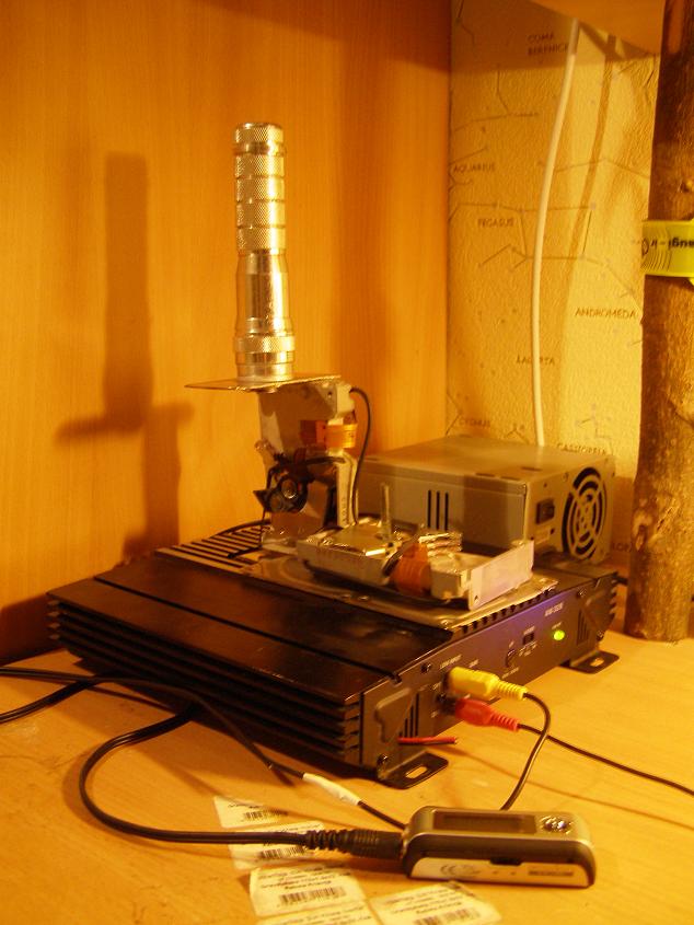

    snakepv Новичок
    перделка hdd помогла установил зеркола на ось воворота головки рисунок стал чётче и нужных мне размеров зеркала использовал от hdd
  11. snakepv
    snakepv Новичок
    вот так это выглядит.

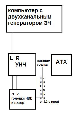

    у меня вон так.

    результатов много. можно использовать как спирограф (написал для этого прогу), можно просто подбором частот, фазы и мощности на каждый канал, творить разную графику, а можно давать 10 герц несущую и звуком её модулировать. было бы много красивых видео, да камерой всего не передать.

    вон как у меня. самый ,на мой взгляд , отличный вариант.
