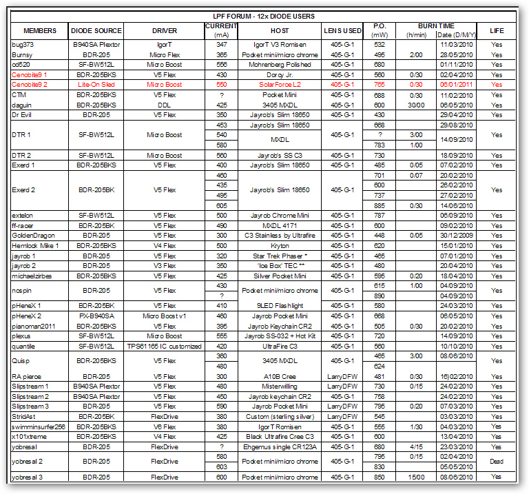

    Про деградацию всегда- это как время работы заявленное изготавителем диода. Например время его работы 50000 часов. а я спрашиваю про деградацию когда вместо 50000 от большого тока он проработает всего 1000 часов. На токе 500мА этот диод сможет проработать,например, 2-3 года?
    думаю не проработает....

    на 12х красный только мах до 200 мА на 300мА <--- он разрушается тоесть про работает 2 дня и мандец придет)

    Ппц, у этого ЛД 1000мВт (1 ватт) при токе 750мА, проработает он на таком токе наверно от силы минут 10:D. Судя по таблице которую вы прислали этот ЛД спокойно держит ток 500мА и при этом токе у него 787мВт.
    какаято левая таблица про понты пользователей пендосов друг перед другом...
    а где РЕАЛЬНЫЕ данные про именно лд ???!!!

    Приведённые параметры справедливы, но только для импульсного питания.
    что надоедает?
    где реальные данные именно про лд?;)

    Таблица и ссылка пятью постами выше знает. Чем мы вообще тему читаем?
