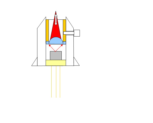

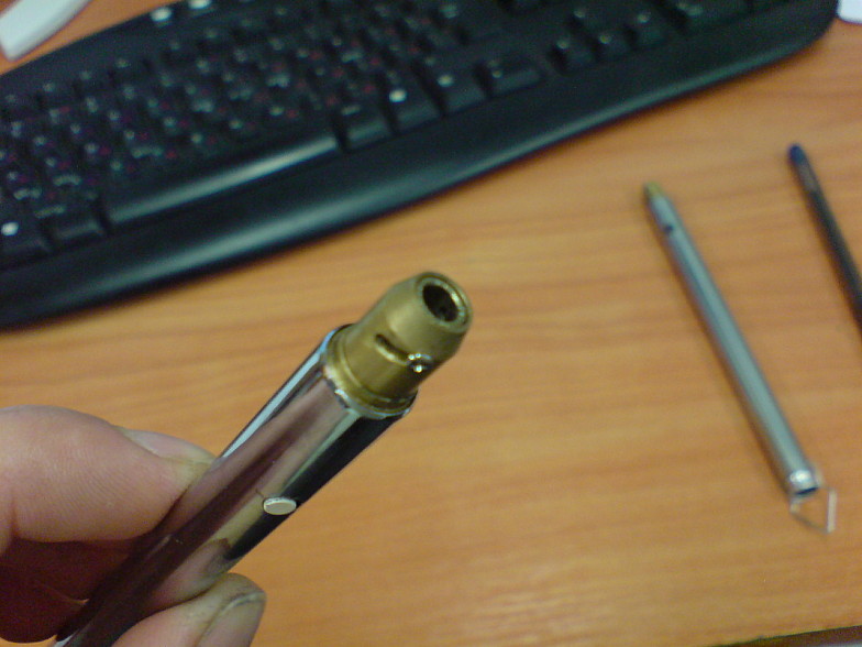

  11. zaxtone
    zaxtone Новичок
    Интересная конструкция
      95,6 КБ
      959
      14,8 КБ
      1.324
  12. ANaRKiSt
    ANaRKiSt Пользователь
    Я вот не пойму: какого рожна некоторые так скулят:
    ну загрязнили линзу потожировыми отпечатками пальцев - смывайте их изопропиловым спиртом из инсулинового шприца с иголкой. Отменный результат будет.Протирайте линзы только безворсовой тканью навернутой на кусочек поролона чтоб не поцарапать.
    В указках линзы разные были:
    1-большие и толстые,
    2 - маленькие в переходнике -тонкие.
    Качество проверял визуально -смотрел на волокна шторной ткани - в первой линзе было мутно и результат фокусировки в луч был отстойный с ней, со второй все четко видел и результат фокусировки неплохой на дальних дистанциях.
    С линзами из кареток приводов тоже не все просто: в старых СИДЮШНИКАХ ОЧЕНЬ ХОРОШОЕ ПРОСВЕТЛЕНИЕ, тонкая и широкая линза. Фокусное такое же как и у современных линз.
    Если смотреть на волокна ткани через эти линзы - качество старых линз резко бросается в глаза.
    Когда я поставил страую линзу то избавился от размытого пятна без заморочек.
    по поводу конструкции на фотке: она имеет право существовать, но многие конструктивные недостатки сведут преимущества на нет.
    1) СЛИШКОМ большой ход линзы по длине при малом угле поворота: итог-сложность фокусировки на конкретную дистанцию.
    2) довольно значительные люфты
    Но все-таки эта конструкция проста для реализации при минимуме необходимых инструментов.
