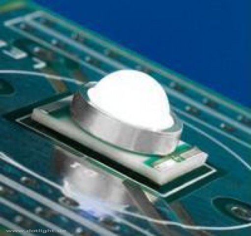

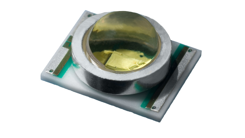

    Снизу светодиода теплоотводящая площадка, которую тоже надо припаять. Паяльником туда не подлезешь.
    Питать как и обычные.
