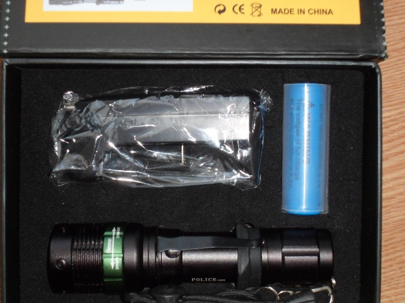

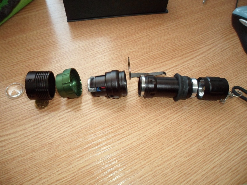

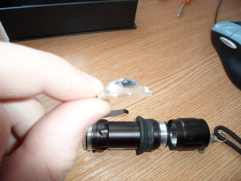

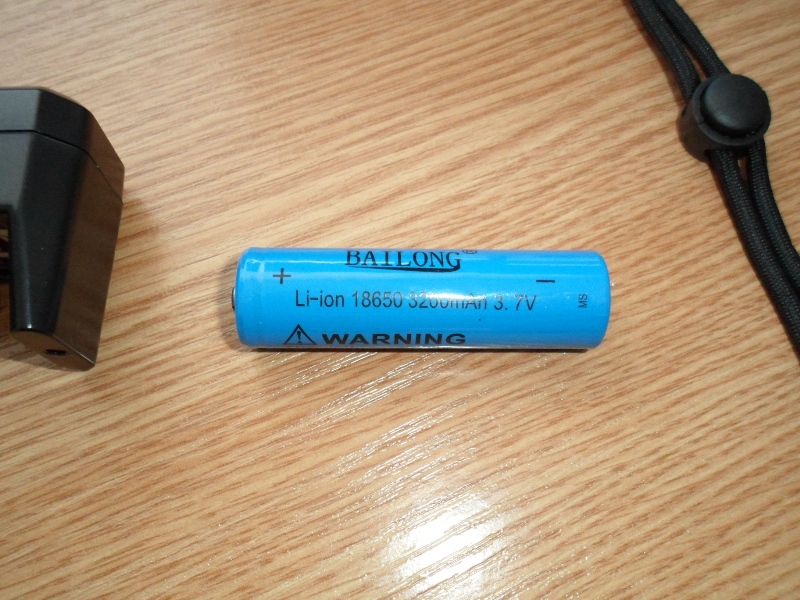

    Есть у меня фонарик как nERV тот что фирмы BAILONG. Брал за 680 рублей для лазера, аккумулятор у меня 3200 mAh размера 18650, зарядное устройство заряжает током 280 mAh при напряжении без аккумулятора 4,24V. Диод написано 3W и 500 SAM_0293_Converted.JPG SAM_0294_Converted.JPG SAM_0295_Converted.JPG SAM_0296_Converted.JPG SAM_0297_Converted.JPG SAM_0299_Converted.JPG SAM_0300_Converted.JPG SAM_0302_Converted.JPG SAM_0303_Converted.JPG люмен. Драйвер собран на какой то микросхеме с надписьюYK02 + что то похожее на транзистор, написано на нем ECKG, дашитов не нашел. Питание диода 3,05V. А в остальном все тоже как у nERV. Неплохой фонарик за свои 680 рублей, да еще и аккумулятор на 3200 mAhв комплекте!

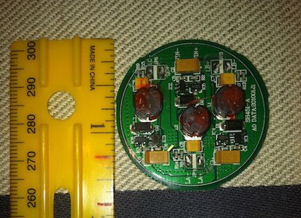

  10. ABA
    ABA Пользователь
    281
    19
    Москва СВАО
    неплохо: отдельный преобразователь на каждый светодиод)
