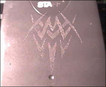

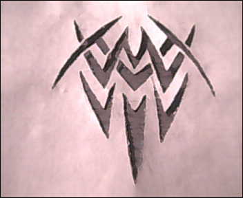

  1. EVIL_USER
    Продолжаю жечь бедный калькулятор.
    Вот такую хреноту сделал дабы батарейки не сажать.
    [attachment=2:16e3eg7g]tatoo_gun.jpg[/attachment:16e3eg7g]
    Шаблон:
    [attachment=1:16e3eg7g]shablon.jpg[/attachment:16e3eg7g]
    Конечный результат:
    [attachment=0:16e3eg7g]tatoo.jpg[/attachment:16e3eg7g]
    Площадь большая, пластик этот как-то плохо плавится, поэтому прожжено немного неравномерно.
    Плюс ещё шаблон криво налепил.

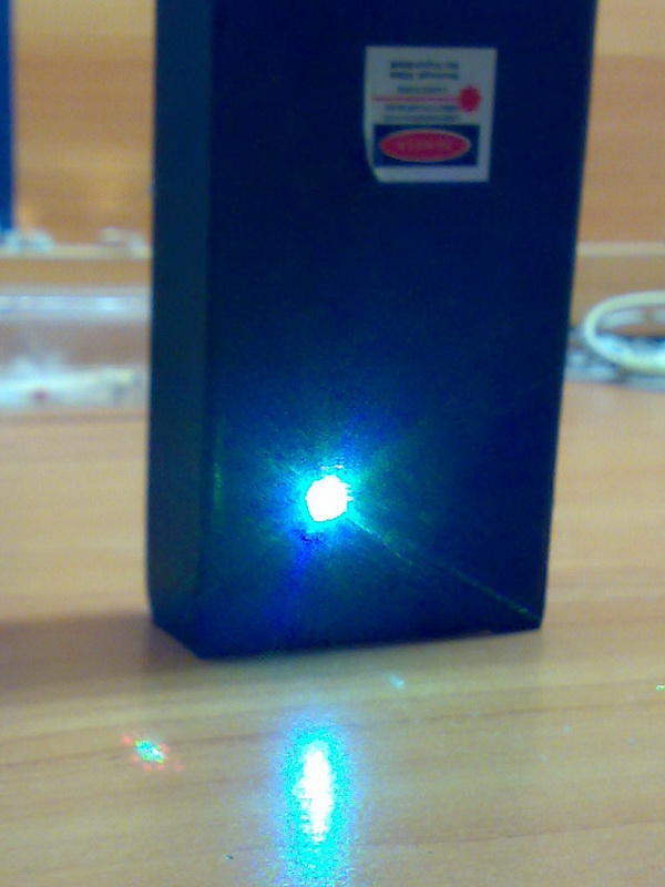

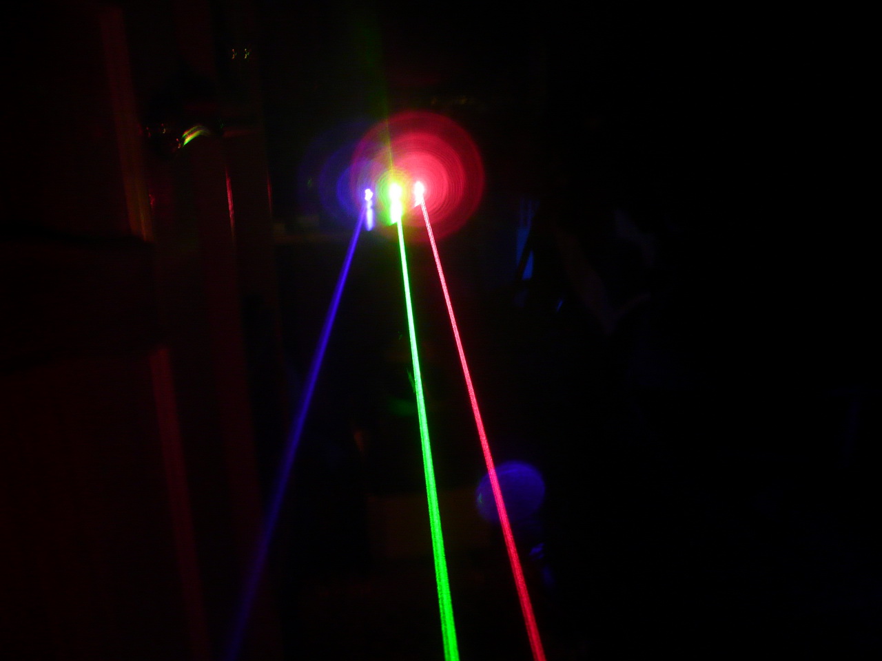

  2. Kiccer
    Kiccer Пользователь
    качество правда не оч(
    на фото можно заметить между красным и зелёнам лазером, есть чуть желтоватый цвет

  3. LaserSun
    LaserSun Пользователь
    попробуй свести луч... :) или попробуй перекрестить в 1 точки :) и сфоткай... может там где все 3 цвета перекрестяться белый будет ??? :)
  4. Kiccer
    Kiccer Пользователь
    пробывал, ща еще мож попробую, просто зелёная всё гасит сильно...может батарейки разряженные поставлю.

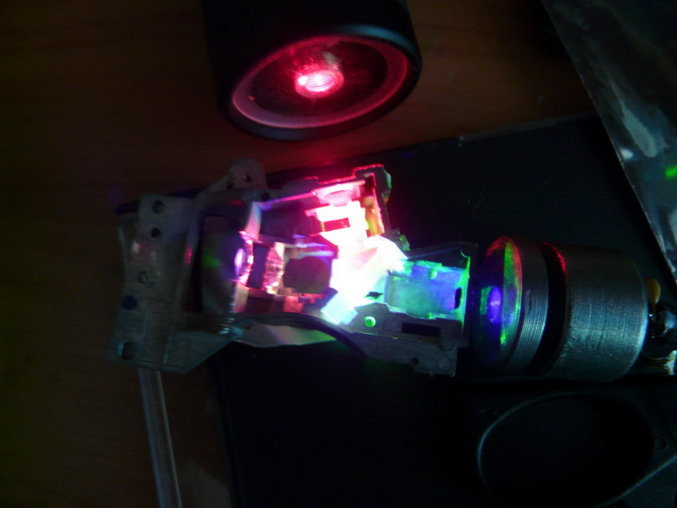

  5. Kiccer
    Kiccer Пользователь
    попробывал свести, получилось белая точка
      115,5 КБ
      577
  6. LaserSun
    а теперь собери лазер белый :lol: сведи через зеркальца от двд привода и покажи нам белый луч :cool:
  7. Kiccer
    Kiccer Пользователь
    сейчас это и делаю. свести зелёный с синим кубиком вроде не проблема, но как потом с красным незнаю. если сводить зелёный с красным кубиком, а потом с синим через стёклышко былобы хорошо, но зелёный с красным не получается свести... ну буду пробывать короче...

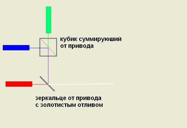

  8. электроприводчик
    электроприводчик Пользователь
    так пробовал сводить,гдето читал люди так делают просто для красного не все зеркала подходят надо с золотистым отливом.Белыи лазер это вообше жесть красиво и необычно.

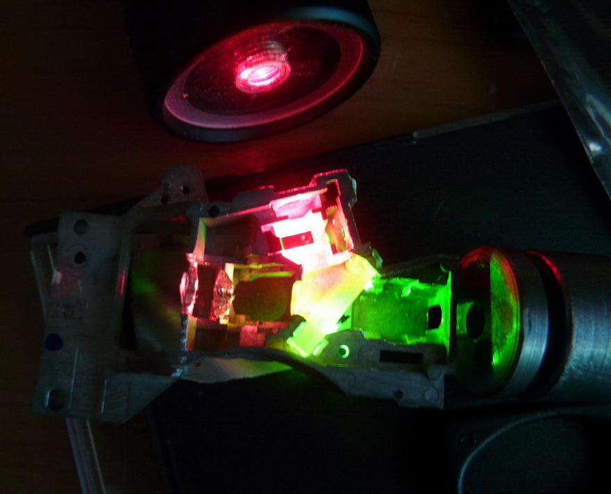

  12. Kiccer
    Kiccer Пользователь
    перепробывал все кубики, зеркальца и т.д., затем поменял кубик и зеркальце в головке подходящей. остановился так, кубиком объединил красный с зелёным, а потом зеркальцем с синим. только всё ровно и чётко еще не настраивал, поэтому выходной луч получился как бы не белый а разноцветный какойто и его плохо видно еще, потому что светло в комнате. вечером еси чо выложу фото, если что получится
    вот пару:
    на первой фото красный и зелёный включены, красный сверху, зелёный справа, но фото не виден.
    на второй все 3 on
