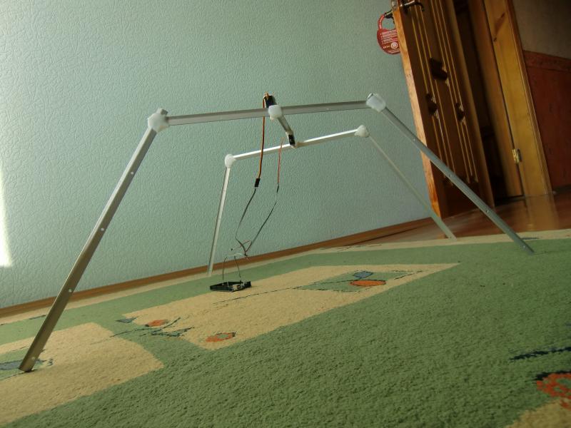

    Новая зверушка:

  10. EVIL_USER
    Ходилка. Не биг дог конечно, но тоже не маленькая)
    На самом деле, это мне поликапролактон приехал (хитрый пластик, который при 60 градусах плавится и его можно руками лепить), вот я его и решил потестить.
    Данная зверушка как раз им склеена.

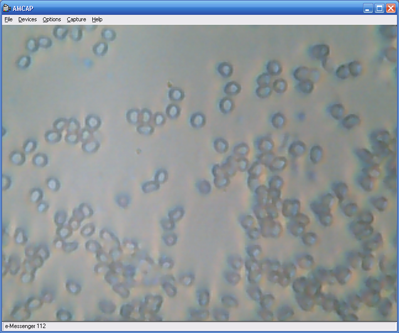

    В очередной раз изнасиловал многострадальную вебку.
    На картинке клетки крови.
      882,4 КБ
      696
    ОхотниК нравится это.
    :)изобрел велосипед))) юсб микроскопы давно продаются))
  13. EVIL_USER
    Они говно. Этот конечно тоже говно, но обычным кетайцем такую картинку снять практически не реально. А которым реально, тот стоит заметно дороже вебки.
  14. silverray
    963
    208
    Это не по мотивам той статьи в Сети, где из вебки делают микроскоп путем переворачивания объектива, если не путаю?

  17. EVIL_USER
    Ну да, искал камеру для робота, наткнулся на такие описания, решил попробовать.
    Только для годного результата, нужно еще штатив сделать и грамотную подсветку, о чем обычно не пишут)
    Я просто повесил это дело на советский "натуралист" 60х. Его оптика не используется, только предметный столик и конденсор (который представлен одним зеркалом, чего, как оказалось, категорически мало).
    Надо будет по экспериментировать с подсветкой от светодиодов, может что интересное получится.
    Еще, хочу попробовать под это дело раскурочить старое цифромыло. 7Мп будут очень кстати.
    Надеюсь удастся где-нибудь на работе выкрасть старый советский микроскоп. Хотя бы без окуляра. Тогда можно будет дикое зло нагородить.

    По рабочей надобности один наш сотрудник фоткал на зеркальную Соню с ЛайфВью микротексты с высотой букв 5 микрон с помощью переходных колец и объектива от фотоувеличителя типа Индустар (номер не помню - с резьбой М39х1). Интересно, что с микроскопом получалось хуже.
  19. EVIL_USER
    С микроскопом, в смысле фотиком через микроскоп? Тогда, это вполне ожидаемо.
    Кстати, диаметр эритроцита примерно 7,2-7,5 микрон.
