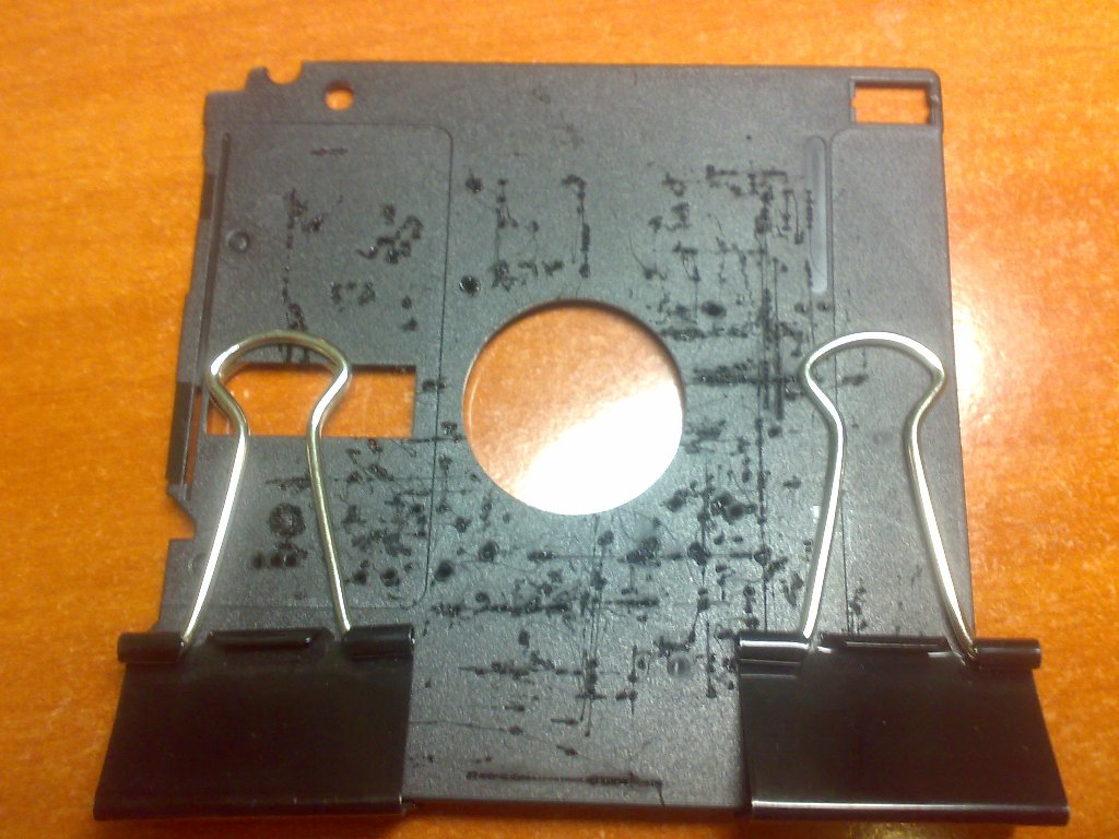

    Я при колибровке лазеров использую корпус от дискеты где сравниваю время прожига насквозь настариваю на одинаковом расстоянии прожигаю перетяжкой.. измерение получаются относительные в основном сравиниваю качество линз...

    :D Аналогично, уже две дискетки все в точках). Еще и куски черного пакета)
