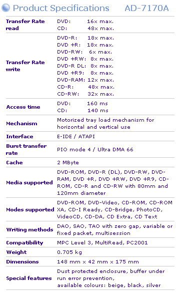

    sony nec optiarc ad-7170a Вот на днях разобрал сидюк для лд данно сидюка какую использовать схему и с каким напряжением присоветуйте.

    !!!Не знаю! Тут дело риска... Диоды разные бывают, кому как повезет, бывает и 16х диод на 350мА работает, а бывает и 250мА не держит..!!!! И Это фак называетсо конкретно сидюк я написал и его данные чтобы получит реальный ответ для данного сидюка!!!
  16. SviMik
    Phoenixman Реальный ответ: конкретно твой сидюк никто не разбирал, а тем более не жёг ЛД для того, чтобы тебе максимальный ток сказать. Такой ответ устраивает?

    Я так понимаю просто надо сделать по стандартной схеме ! 200 mw
  18. Koner
    Koner Пользователь
    А что ток зажигания лазера трудно померять ???
    А мах ток вычисляется умножением тока зажигания на 4... :)
    и не надо привязываться к модели привода и его скорости :)
