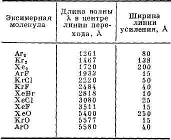

    Факт рабочей смеси вообще второстепенный. Была-бы и ладно, без галогенидов тож можно, с кислородом (зеленый будет аргон - кислород). Действительной инфы по ним мало, но все сходиться к одному, давление от 1 атм, меньше просто светит УФ без лазерной генерации. Электронами их качают из-за того, что иначе электроды реагируют с хлорами\фторами\бромами и все загаживатся, электроды сгорают. Электроподжиг идет с предионизацией или ренгеном\УФ\электронами, или постоянным искровым разрядом (вот эти-то электроды и горят и загаживают все). Все сводиться к вдутию, желательно безэлектродному, полумегаватта на см3, иначе будет светит УФ, но негенерить.
    ооо глюк видимо прошел, опция добавления файла заработала!
    Добавил найденное.
      41,9 КБ
      1.062
