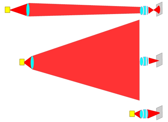

    Так и думал что будут придираться к словам! извините! но я не очень силен в терминологии и может быть называю некоторые вещи абсурдными, но скромные понятия об оптике имею в основном приобретенные опытным путем.. под словом "ОДНА БОЛЬШАЯ ПЛЮСОВАЯ ЛИНЗА" я имел ввиду, что объектив будет обладать таким же свойством как и обыкновенная короткофокусная линза, будет образовываться перетяжка.. Да я был НЕ ПРАВ что перетяжка окажется именно на матрице.... этому свидетельствует огромная точка на мониторе она проецируется на 70% площади всей матрицы..
    Под твоими первыми словами "расфокусировать" я подразумевал второй вариант на рис. но ни как не третий (я с тобой полностью согласен это самый эффективный способ! но тогда выжжешь маленькую площадь пикселей) потому что смыл данного эксперимента (для меня) заключается в том чтобы уничтожить камеру на расстоянии, а не лепить диод вплотную (что очень трудно реализовать, так как входное окно закрыто защитным стеклом и диаметр окна ~1мм )...
    Поэтому остается первый вариант на рис. и нужно выяснить какую именно нужно вкачать мощность в камеру чтобы она сгорела..
    P.S.- проанализировав все твои слова я нарисовал эту схему, не знаю возможно я что-то упустил....

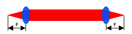

    Ну что тут спорить... Точечный обьект, находящий в фокусе линзы, и излучающий свет, проецируется в паралельный луч.
    И наоборот, параллельный луч, попадающий на обьектив, фокусируется точно в фокусное расстояние обьектива.
    Законы оптики действуют в обоих напрявлениях одинаково!
    Т.к. матрица находится в фокусном расстоянии обьектива (а по-другому быть не может :D), то светить надо паралельным лучом.
    winnorokomo У тебя на первом рисунке луч не паралельный, поэтому впринципе он верный :)
    Я же говорю про этот закон оптики:
    [attachment=0:1vxz7yv0]F.png[/attachment:1vxz7yv0]
      824 байт
      905

    SviMik, не совсем.... Вот смотри, если фотоаппарат настроен на резкость на тоже расстояние что и растояние до лазера- да, точка точнее её размер, окажеться на матрице, но если у фотика фокусное другое чем расстояние до лазера, то лазер будет не в фокусе... Вот тут диафрагма и работает, фокусного по оптической оси нет, а резкость на фотке будет... Соответственно лазер просто засветит матрицу.
