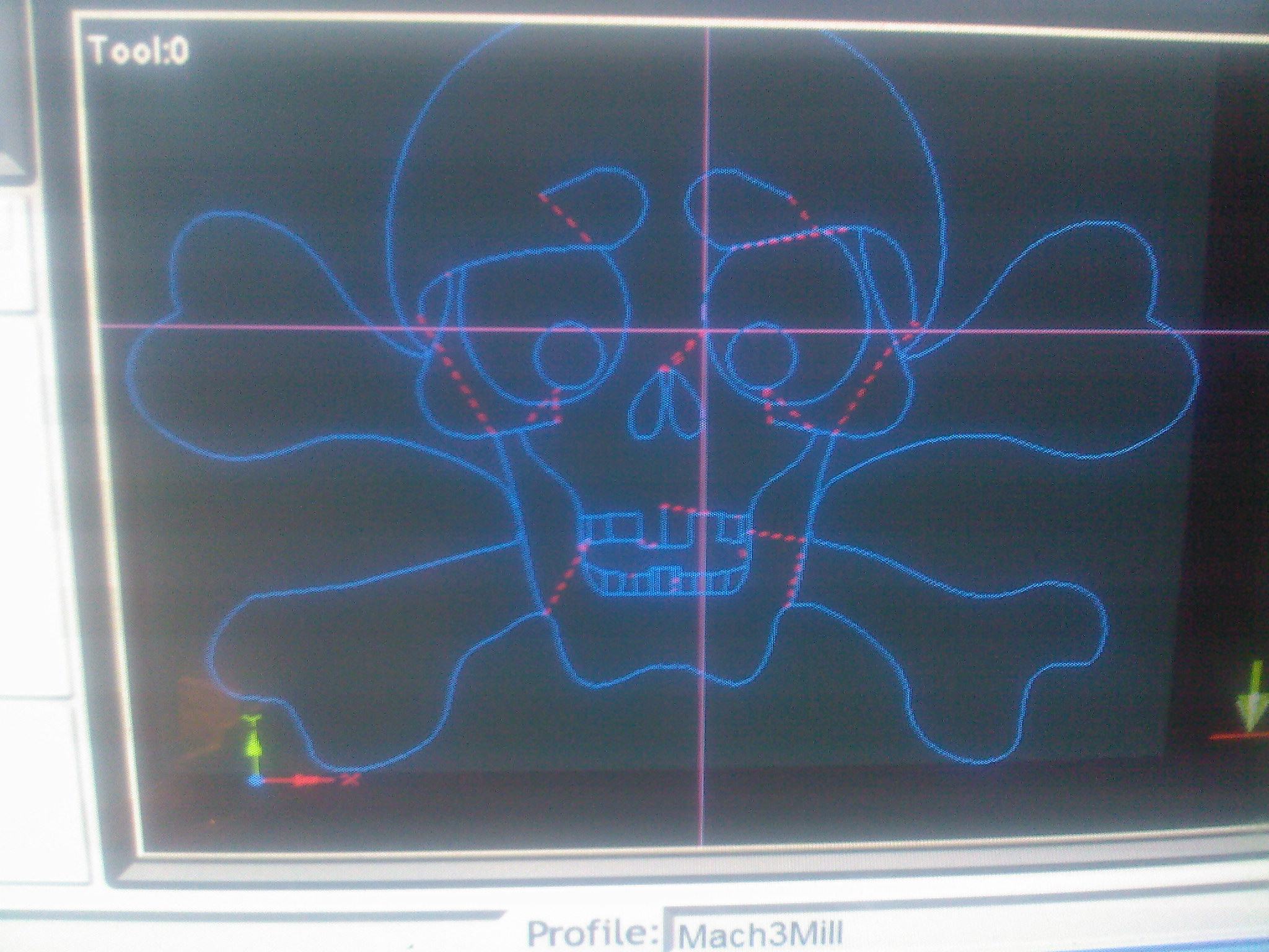

    еще нифига не поиму с переводом фоток в G-коды,еще бы лицензированую MAC3.

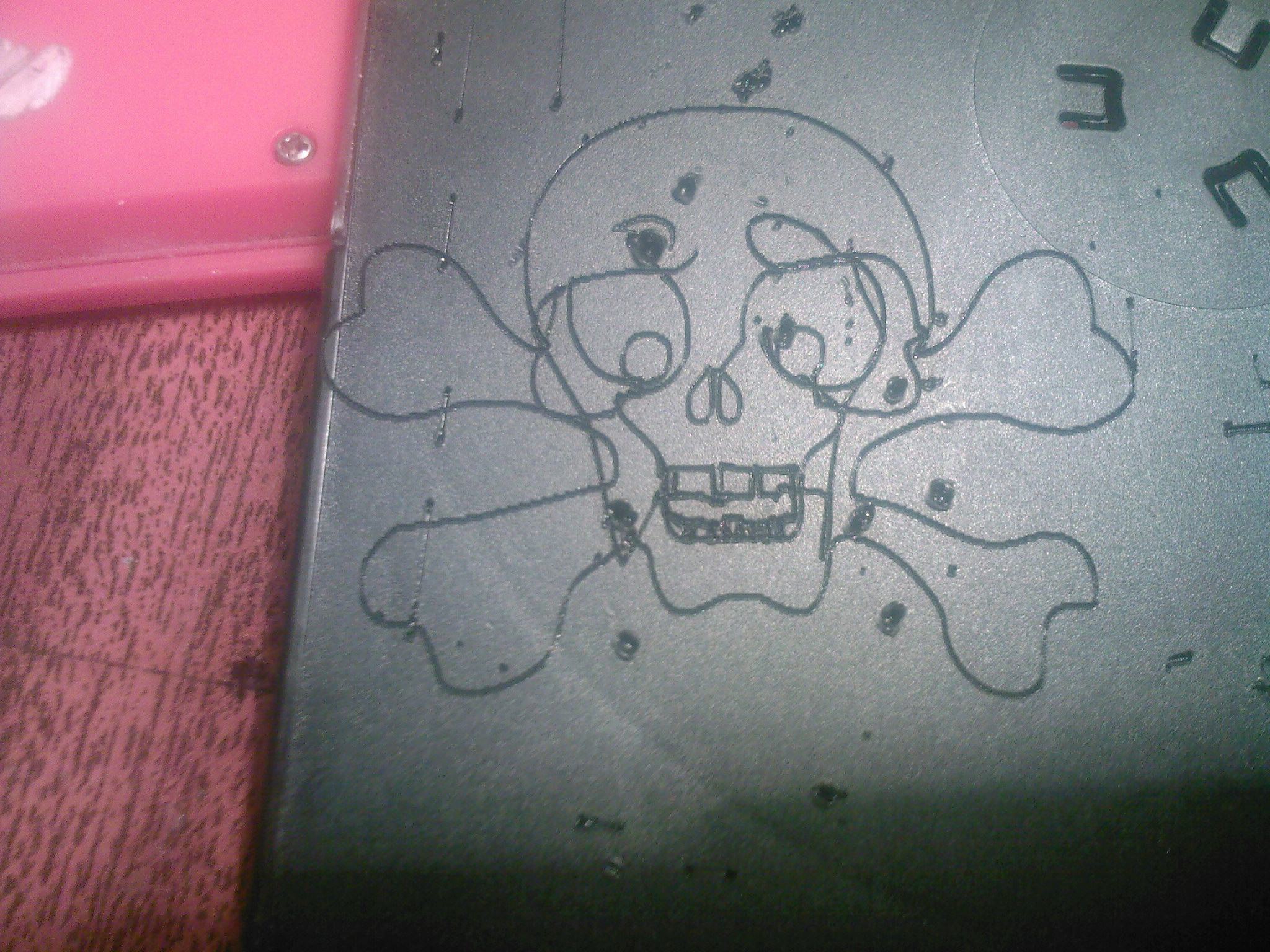

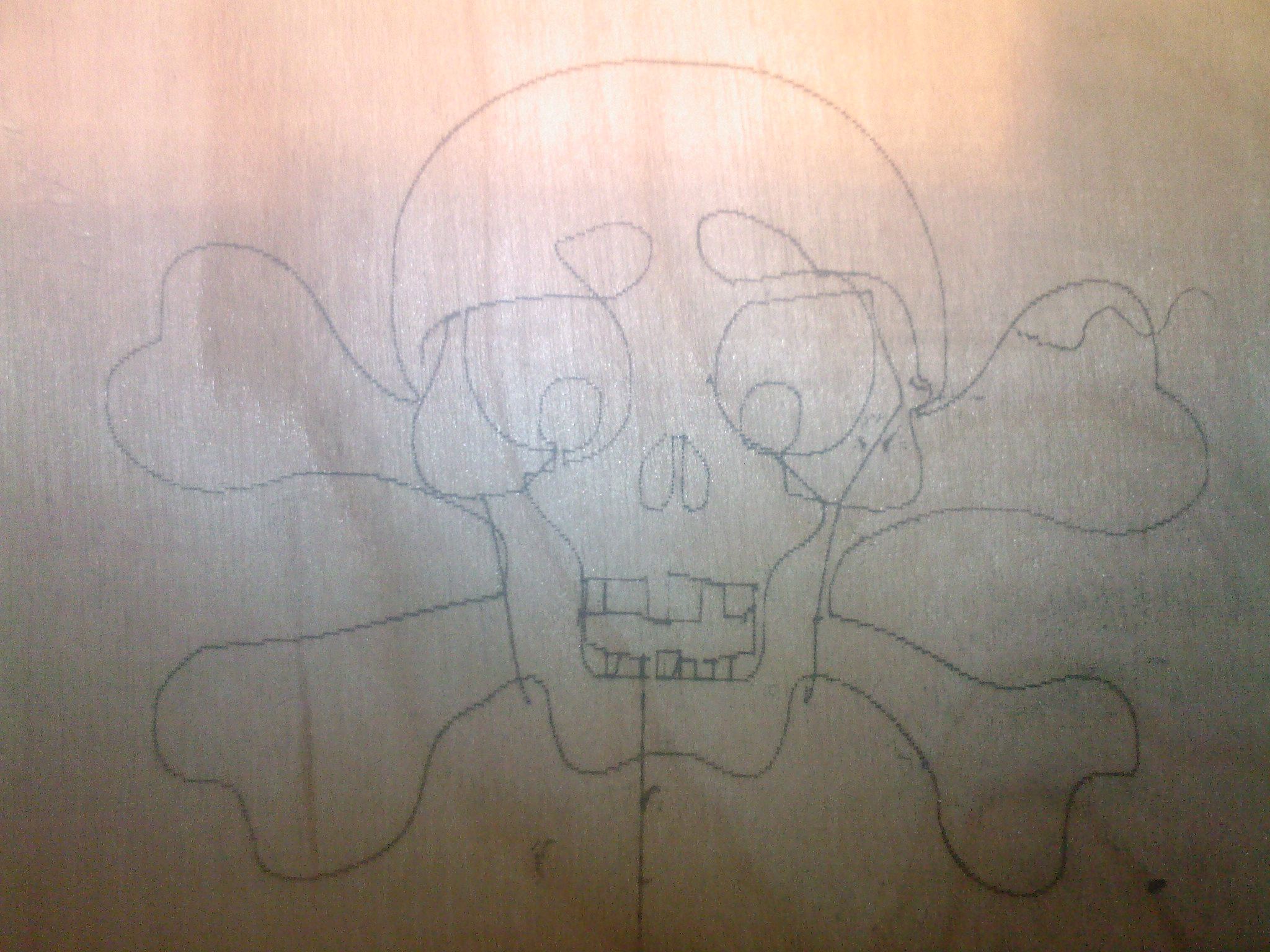

  7. электроприводчик
    электроприводчик Пользователь
    590
    Красноярский к-р г.Ачинск

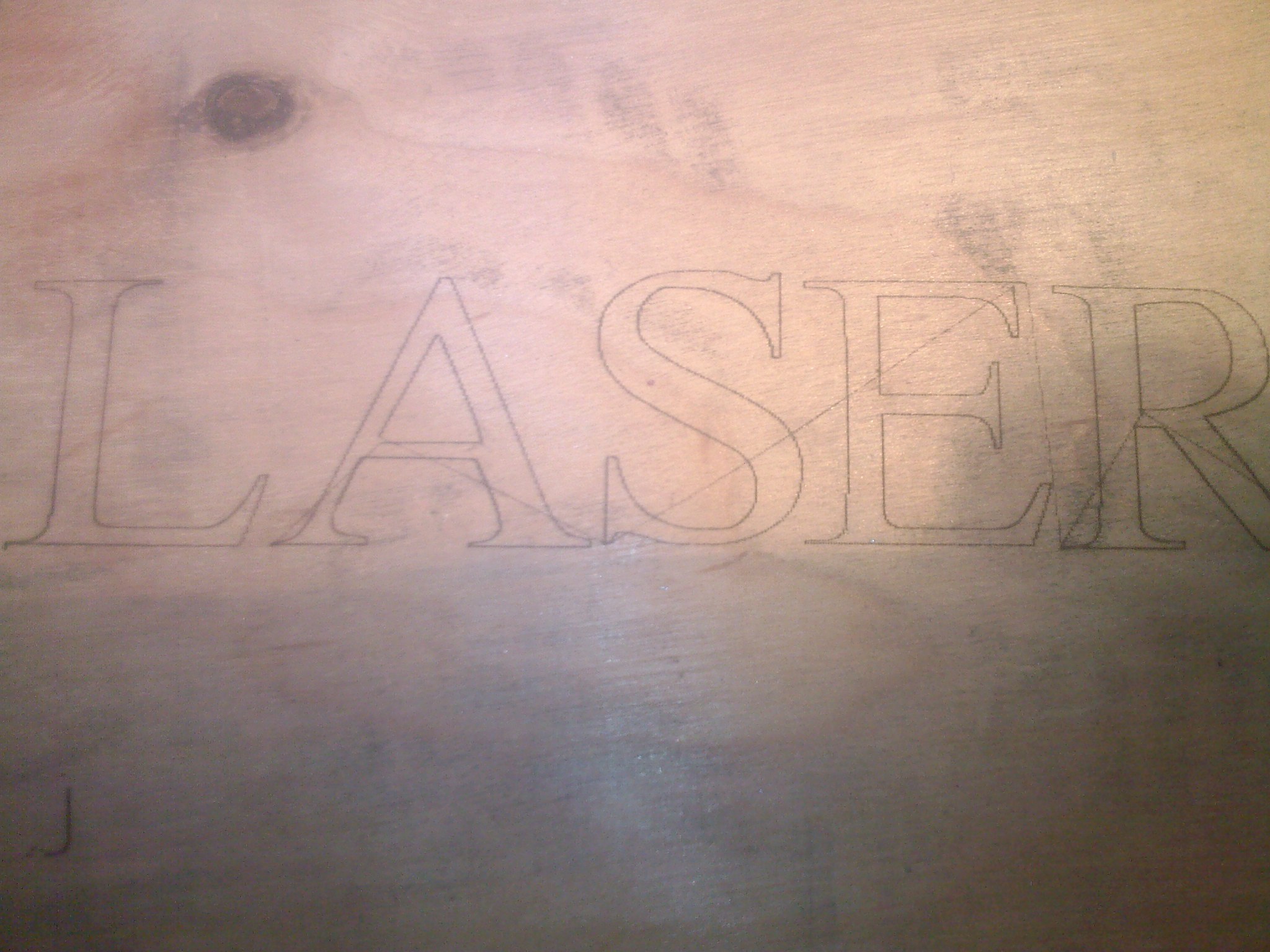

    переделал поставил редуктор
    модуляции на ЛД пока нет
    3 фото последних на дереве при помоши фтолета PHR-803
    Был бы Х6 была бы сказка.
      376,7 КБ
      1.087
      479,1 КБ
      1.084
      406,1 КБ
      1.102
      455,6 КБ
      1.099
      459,5 КБ
      1.084

    движки сильно гудят при работе? При диагональных перемещениях скорость не меняется?
  9. электроприводчик
    590
    движки гудят под ШИМ при работе на 10 процентов шум повышаеться.На диагональных прогонах заметного уменьшения скорости не заметил.Да у меня и так не быстро все рисует с такими мощностями ЛД все медлено.Я вот думаю у меня двигало от матричного принтера и сканера, у них вроде питание от 24 или кто как думает????я питаю от 12

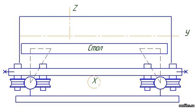

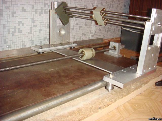

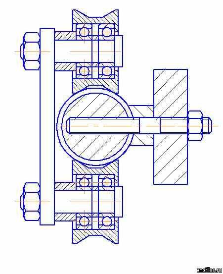

  17. электроприводчик
    590
    Я прикинул, по цене на станок 1,5Х2 для фрезировки дерева и выжигание Х6 фиолетом,с услугами токаря, покупкои движков и всякой мелочью обоидеться в 6-7 т.р. самое сложное это направяюшие и винт(шпилька наити из нормального металла а не сыромятины) хорошие показатели на коленых шпильках
  18. nERV
    65.488
    665
    Вместо шпилька из сыромятины можно заказать винт с ходовой резьбой у токаря и гайку с натяжкой. Коленую шпильку не найдешь, довольно специфическая штука.
    Какие направляющие собираешься использовать и какая точность нужна? Для длины более метра направляющие жестко крепят к станине по всей длине+ рельсовые либо разрезные цилиндрические шариковые линейники.
    Для таких размеров и станинка нужна нехилая. К примеру, портальный станочек 5х со столом 2.5х6 метров весит 7к5 кг :) при точности в сотку. Причем станина штампованно-сварная, а не чугунная.
  19. электроприводчик
    590
    Направляюшие трубе толстостенные точность еще не обсуждалась (да и не ракету будем изготавливать точьность дикая не нужна) по трубам гоняют цилиндры на подшипниках ы внешнеи стороны труба крепиться через небольшое растояние.
      37,9 КБ
      990
      26,9 КБ
      951
      47,7 КБ
      975
  20. nERV
    65.488
    665
    Твоя конструкция? Зачот!
    Для домашнего станка самое то! Хотя при интенсивном использовании вы..бет весь мозг.
