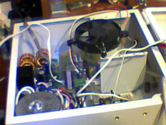

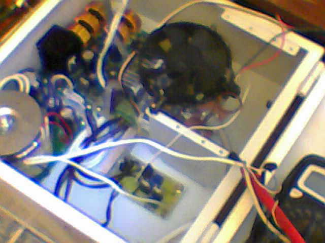

    почти довел станок до конца,нашел корпус от тепло шетчика электронного "Интелприбор"2006г выпуска. Взял от него корпус блок питания блок стабилизаций. Подал на движки 24 вольта.Картина поменялась.Двигателя изменили шаг появился микро шаг чего раньше на 12В не наблюдалось. Каретка перемешаеться плавней и прорисовка косых без лесенки.

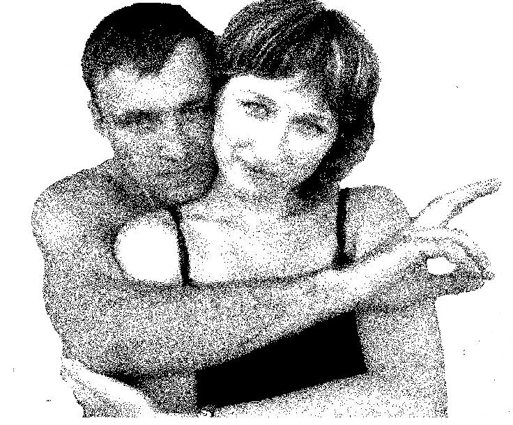

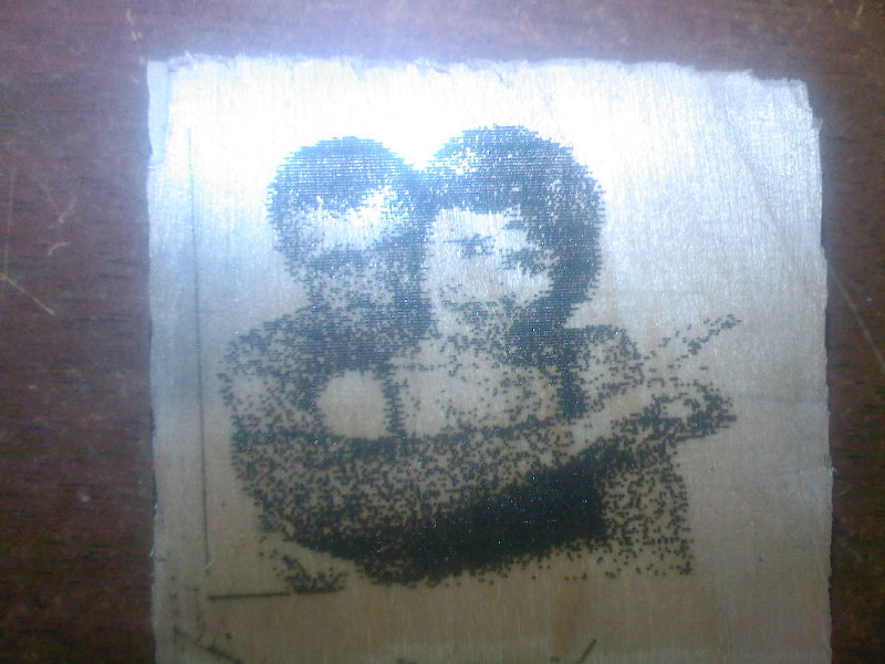

    выкладываю первые удачные фото,делал парню в армий служит думаю сделать на шпоне и ему в письме отправить.

  3. ArtDen
    Что-то шаг у него большой. Надо с редуктором, видимо, было делать.
  4. электроприводчик
    электроприводчик Пользователь
    У меня по Y редуктора нет но там у двигатель шаг маленький, на X есть редуктор. Это я ему задавал в MAC3 по оси Y стоит 0,2 самое то для лазера линия к линий получаеться а по оси X ставил по 0,4 сеичас
    прожигает по 0,2 точками получаеться и четче.Не могу со скоростью разобраться ЛД может быстреи а прога не дает что куда не разберусь.Потом шаг можно делать по 0,1 по обоим осям.Вечером выложу новую по 0,2 каждая

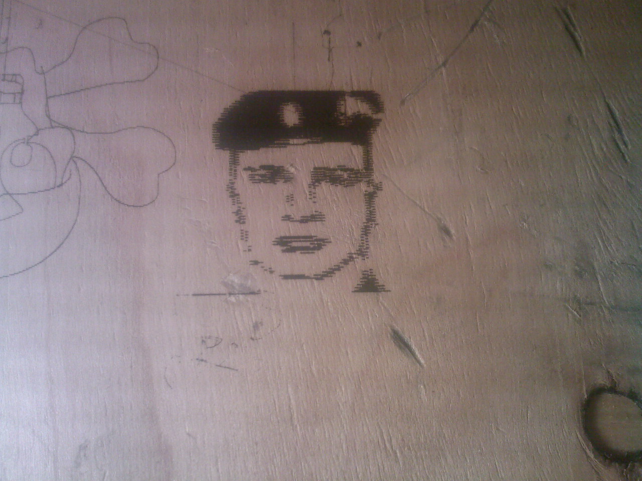

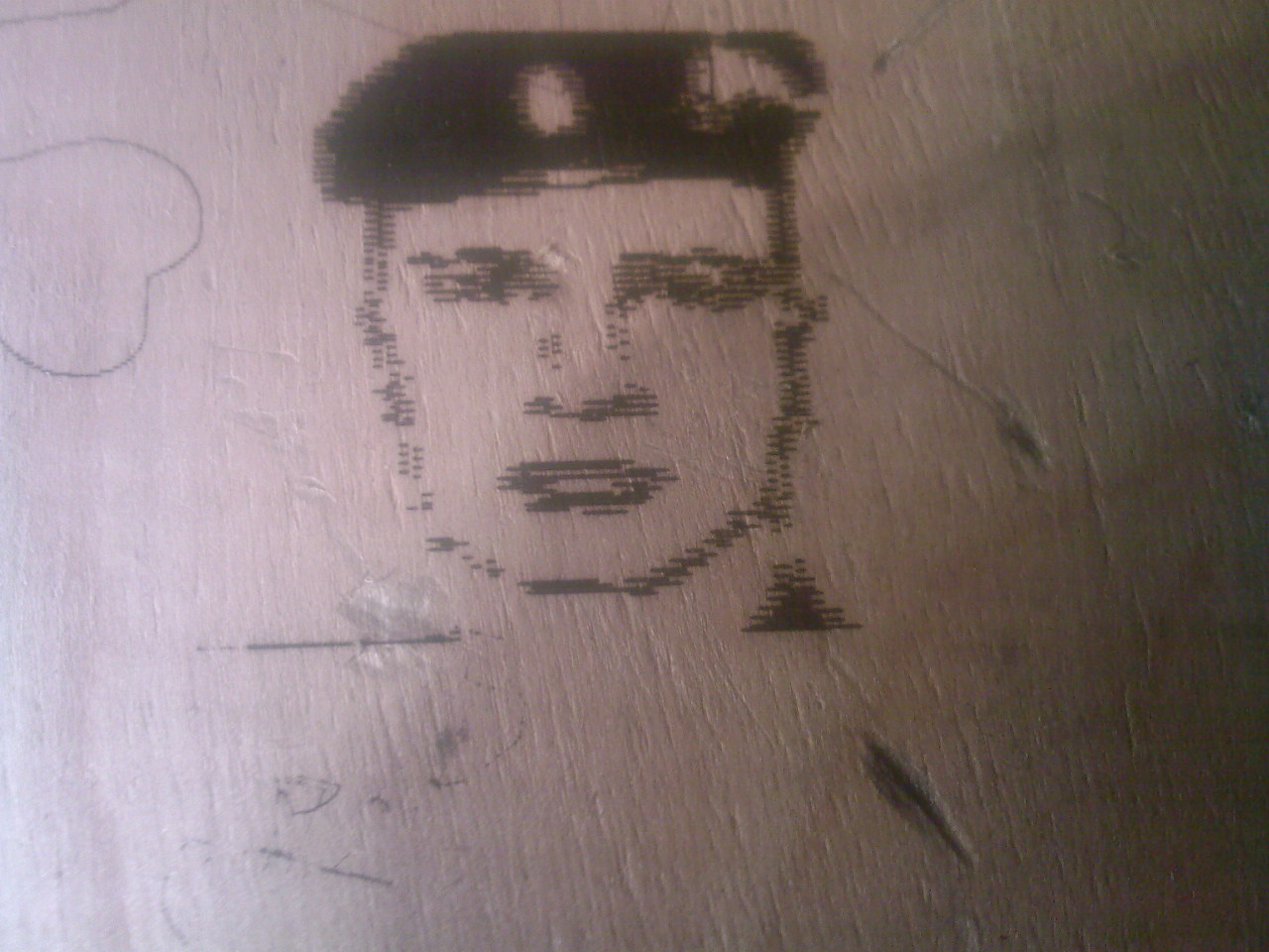

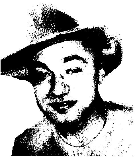

    шаг по оси X-0.1 по Y - 0,2, фото в растровом 1 битном исполнении, отредактировано фотошопом.
    Качество получаеться не ахти но все равно при сравнений с оригиналом приводит в восторг.Думаю попробовать сделать рисунок побольше размером например 15Х15 сантиметров думаю будет качественей фото получаться.

  7. Acinonyx
    рисунок человека в берете больше на фоторобот похож ))
    а так очень неплохо

    Электроприводчик: Ты картинки к гравировке готовиш не правильно качество гравированых фоток на 90% зависит от подготовки файла. При подготовке файла обрати внимание на размер точки и выставляй соответствующее разрешение.
    Попробуй для перевода в битмап поюзать фотошоповский плагин AndromedeEchTone или PhotoGrav (если найдёш).
