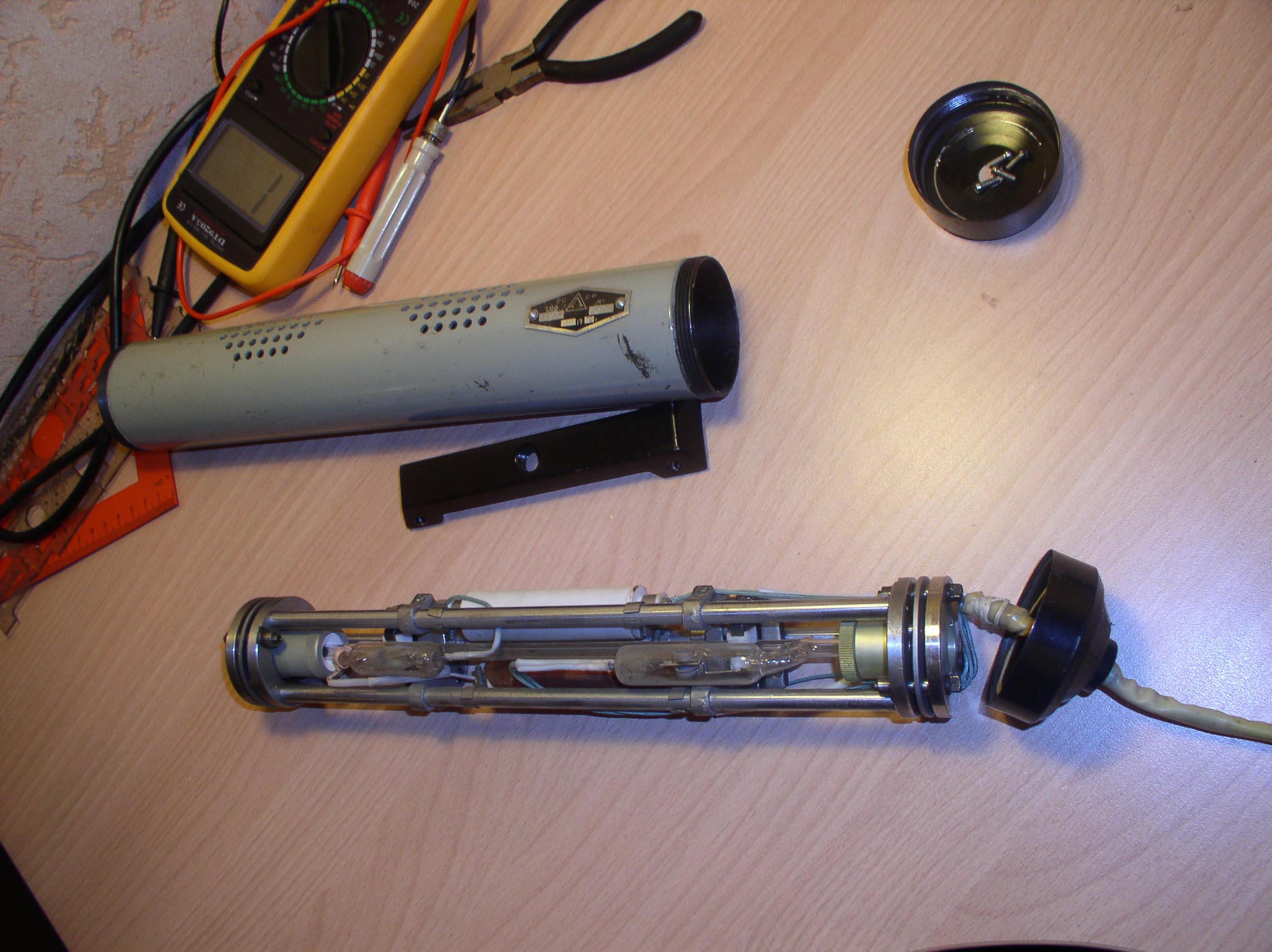

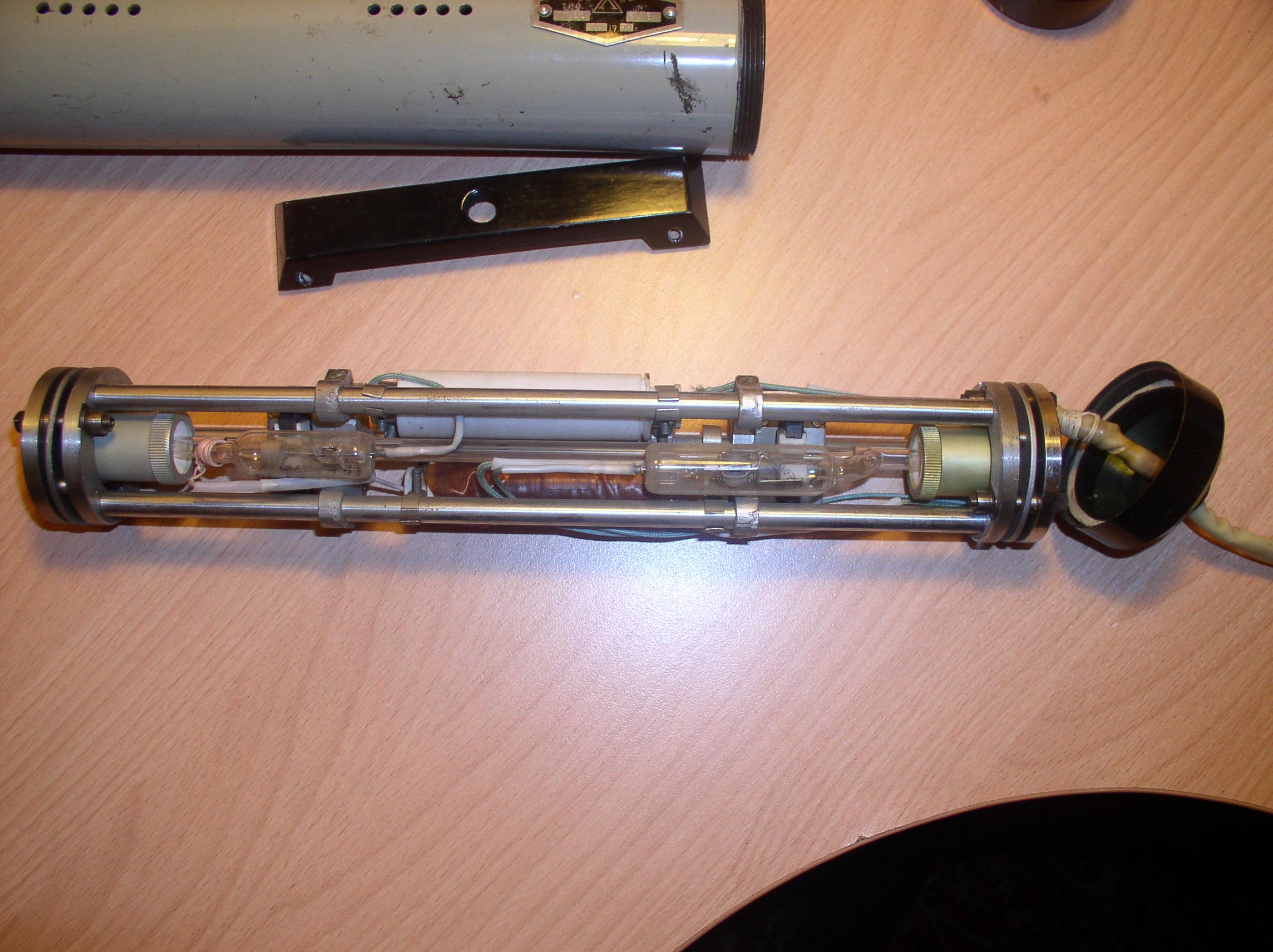

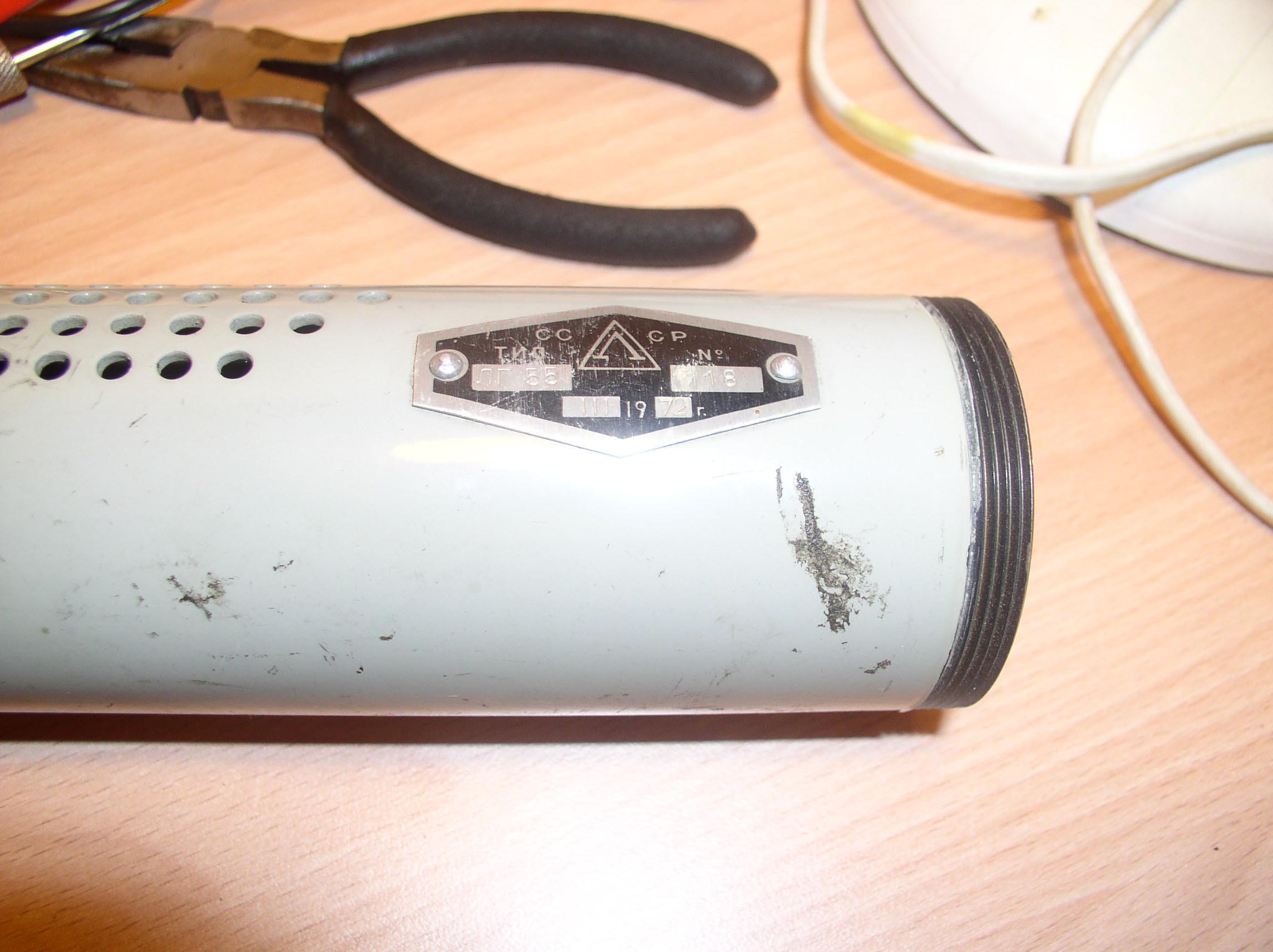

    DJBotaN Пользователь
    По моему немножко вот ето напоминает! =)
      402 КБ
      890
      383,9 КБ
      886
      263 КБ
      929
  16. Стефан
    Стефан Новичок
    Это гелий-неон с обогреваемым катодом. С гетером, и все остальное по науке. В инваровом стабилизаторе.
    Кстати, работает нормально при 9 же, при вибрациях в 15 же ...
