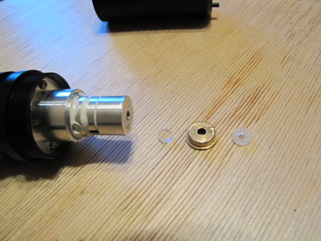

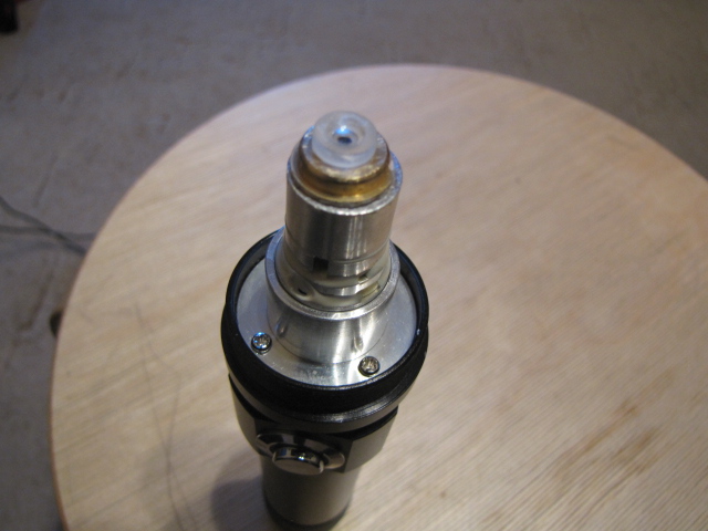

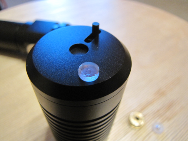

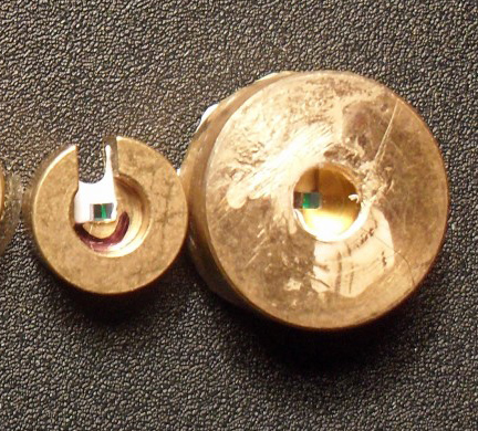

    Да ладно Вам, Транзистор 7294. К стати почему транзистор? Ведь 7294 это микруха УНЧ:). Но это я так... Лирическое отступление...:) Вот собственно сам девайс, со снятым верхом, кристалл КТР, латунный кожух, который его закрывает и рассеивающая линза. На кристалле виден дефект, собственно то, что получилось в результате моих неосторожных действий. В съёмной части находится собирающая регулируемая линза. Всё это дело питалось от аккумулятора 18650, что уже вызывает сомнения по поводу заявленой мощности в 5000 мВт.

    Что-то эта штука больше похожа на зеркало, нежели на КТП, но могу и ошибаться.
    Судя по постам выше, при таком потреблении указка может выдать максимум 1ватт зелени. А заявлено было "5 ватт", или "менее 5вт"? Обычно на наклейках всегда пишут "менее х мвт", что всегда соответствует действительности:cool:

    Значит, у тебя стоит склейка.
    Если бы стояли отдельные кристаллы, то за кристаллом КТР стояла бы зеркало, а не рассеивающая линза.

    На наклейке этого девайса было написано, что это синий лазерный диод с мощностью до 4000 мВт:D, а когда я позвонил продавцу, с целью узнать нюансы и получить замену из-за несоответствия мощности, меня уверили в том, что там просто диод стоит на 5000 мВт, но реализован он не на все 100%. Более подробно они ничего не смогли мне сказать, и обменять отказались. То что это кристалл, у меня нет никаких сомнений, т.к. при его установке появляется зелёный луч, вместо слабого красноватого свечения.

    А то что это склейка можно как-нибудь увидеть? потому что никаких признаков соединения я не обнаружил.

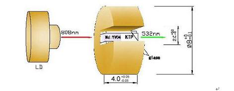

    У склейки кристалл как бы «монолит» и в самой склейки, как правило, он залит клеем, поэтому сложно увидеть место сочленения 201007120248263085 (копия).jpg image004.jpg SDC13128 (копия).jpg

    Блин... Если это так, то это очень плохо... А если повреждённую часть аккуратно сточить и отшлифовать? Это порядка полумиллиметра, или даже меньше. Не повлияет это на работу кристалла?

    Конструкция модуля как раз похожа, что с разделенными кристаллами.
    Судя по всему, кристаллы находятся внутри серебристой части модуля, снаружи этой части - зеркало, а рассеивающая линза уже снаружи латунной "крышечки".
    И расколол он именно зеркало.
  11. Sergcap
    Sergcap Новичок
    Честно говоря на зеркало внешне не очень похоже... И почему тогда он начинает светиться зелёным только в определённом положении, а без него свет красноватый? Мне казалось, что зеркала работают уже с конечной длиной волны...

    В начале не прочёл: тогда похоже что раздельные.
    Просто на основание этого сделал вывод.

    Если внимательно посмотришь на зеркало, то увидишь что оно с одной стороны вогнуто и в добавок там просветление по выходу на 532нм и отражение по входу на1064нм.
  15. nERV
    Будешь удивлен, но зеркало со 100% отражением в области 1мкм совершенно прозрачно на вид :) И если тебе кажется что-то прозрачным, то это вовсе не мешает ему отражать в невидимых областях спектра.
    Угу. Так легко же увидеть невооруженным глазом небольшой радиус кривизны, да еще и на милипизерной поверхности :) А еще легче увидеть и опознать просветления.

    Внимательный осмотр показал, что действительно, сторона которая смотрит в сторону 1064нм вогнутая. Вы совершенно правы! По поводу просветления затрудняюсь сказать. Довольно большую часть закрывает скол, а оставшаяся выглядит мутноватой. Вполне возможно, что уже я заляпал...
  17. nERV
    Ну с зеркалом все будет куда проще и дешевле.

    У меня осталось одно зеркало диаметр 5.8мм толщина 2мм.
    Если интересно пиши в личку.
