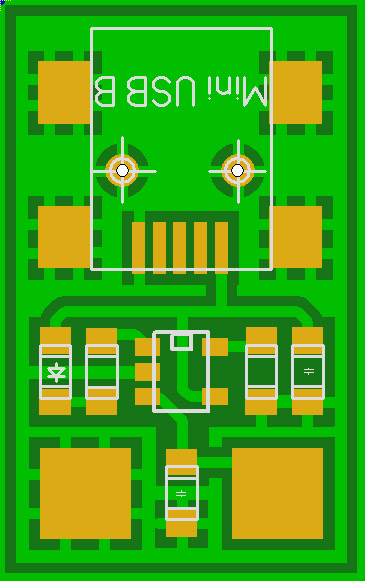

    Решил сделать так, 100 раз проверил, вроде всё правильно, проверьте пожалуйста, а то взгляд замылен уже))
    Думаю финальный вариант.

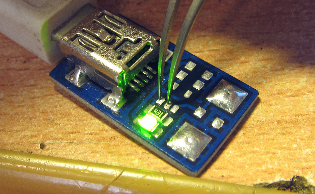

    печатка правильная :) хорошо получилась!
    эх, к сожалению фотик фоткает СМД просто ужас как, поэтому фото выложить не получится:(

  6. DeltaDesignRus
    DeltaDesignRus Пользователь
    180
    24
    г. Берёзовский свердловской обл.
    Vanek нравится это.

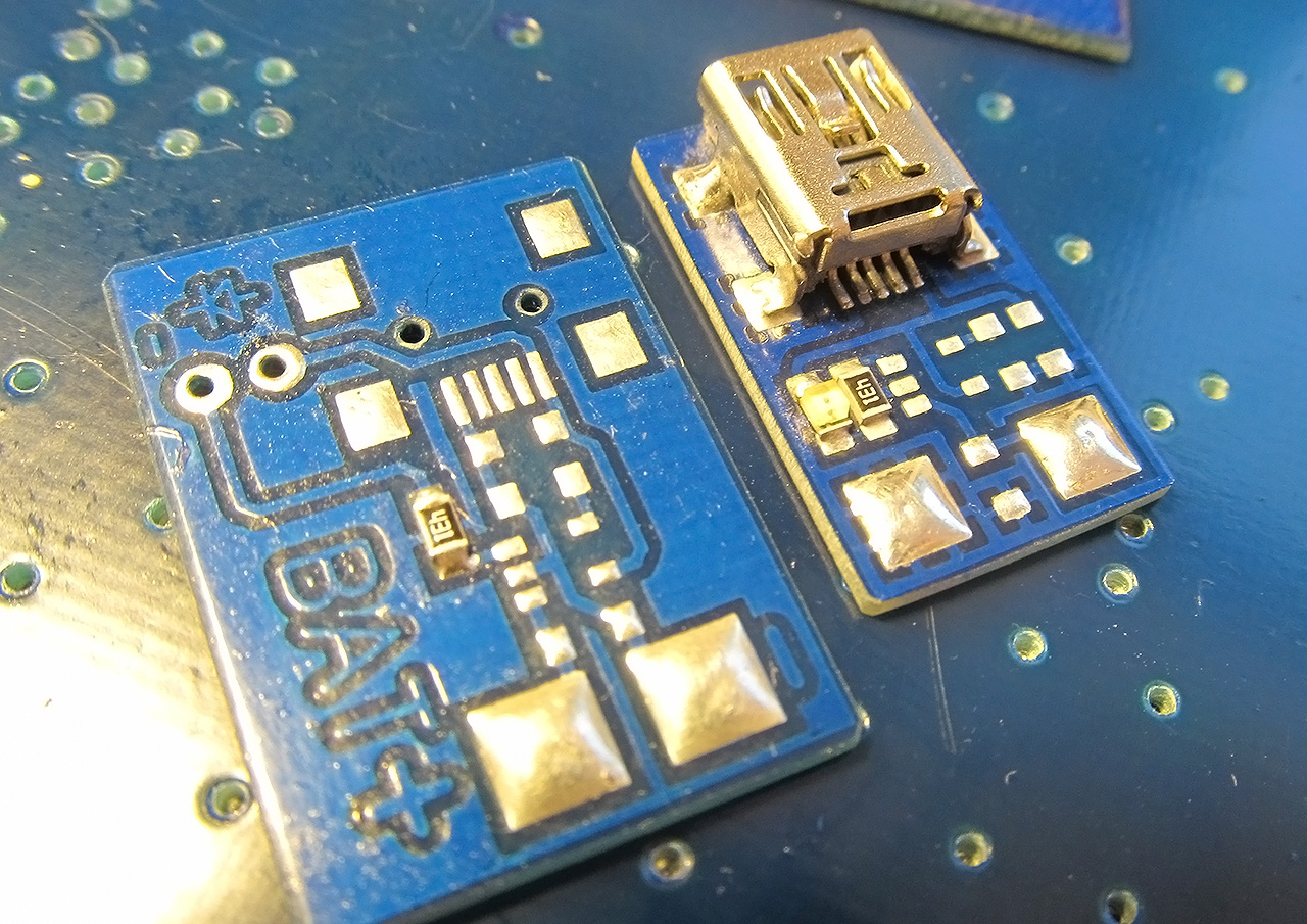

    В общем такая борода выходит :)
    В архиве в лайке 2 платы, односторонняя и двухсторонняя...

  10. Sky)
    1.748
    103
    Нижний Новгород
    Красивенько.
    2.703
    просто отличная работа!
    Ждем фотки готовых зарядок ;)

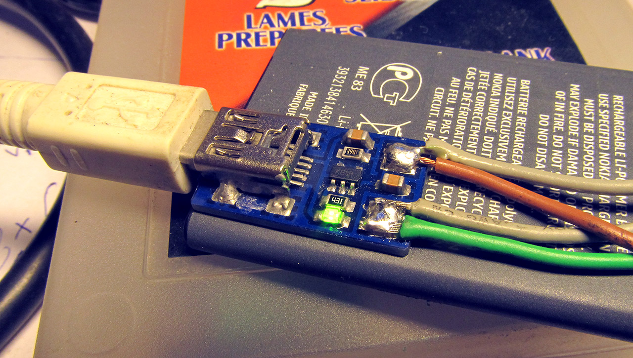

    Опробовал 2 зарядки на данной микре. Работает отлично. Ток заряда у меня вышел примерно 250-260мА.
    Аккум ёмкостью 860мАч зарядился примерно за 3 часа.
