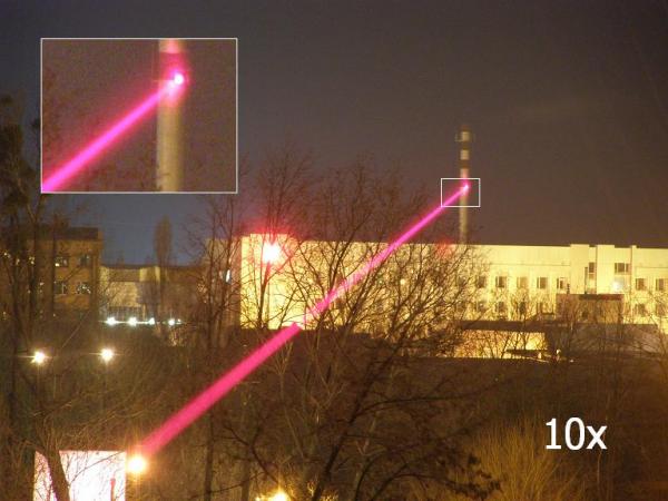

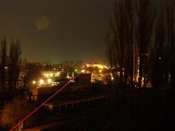

  15. INFERION
    Вот вам наглядный пример (см. вложение). Диаметр луча - 5мм. Оптика - две длиннофокусные линзы с головок приводов. Если заюзать ЛД с 22х привода, то по-идее хватит и одной такой линзы, т.к. угол расхождения пучка у таких ЛД на треть меньше - 20 градусов (если не ошибаюсь).
    Мощность - <200mW. Видно прекрасно и на бОльших растояниях. Облака освещает. Просто я не нашёл у себя более отдалённого обьекта. Растояния не знаю. Точка размером с лестницу, по которой люди залазят на эту трубу. Т.е. около 50см.
      26,6 КБ
      1.393
      38,5 КБ
      1.374

  18. SviMik
    У тебя местность туманная\пыльная? Как так получилось? У меня луча не видно вообще никак.
  19. INFERION
    Город чистый. Луч видно, но не так ярко, как фот заснял. Всё было на штативах и с выдержкой в 15 секунд. Даже ISO до 200 поднять пришлось. Я снимал не для того, чтоб показать какой мой лазер яркий, а для того, чтоб посмотреть на размер точки.
    P.S. Дело было ночью, а ночью в воздухе влага собирается. Она прекрасно возвращает свет обратно, как катафота.
