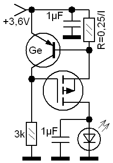

    А мне только что вот такая схема в голову пришла. Найти бы подходящие транзисторы...
    Во! Нашёл тот пост с хитрыми транзисторами: http://www.lasers.org.ru/forum/viewtopic.php?f=33&t=248&start=75. 1-й пост на этой странице.
    P.S. Тему немешало бы переместить в раздел "питание"...

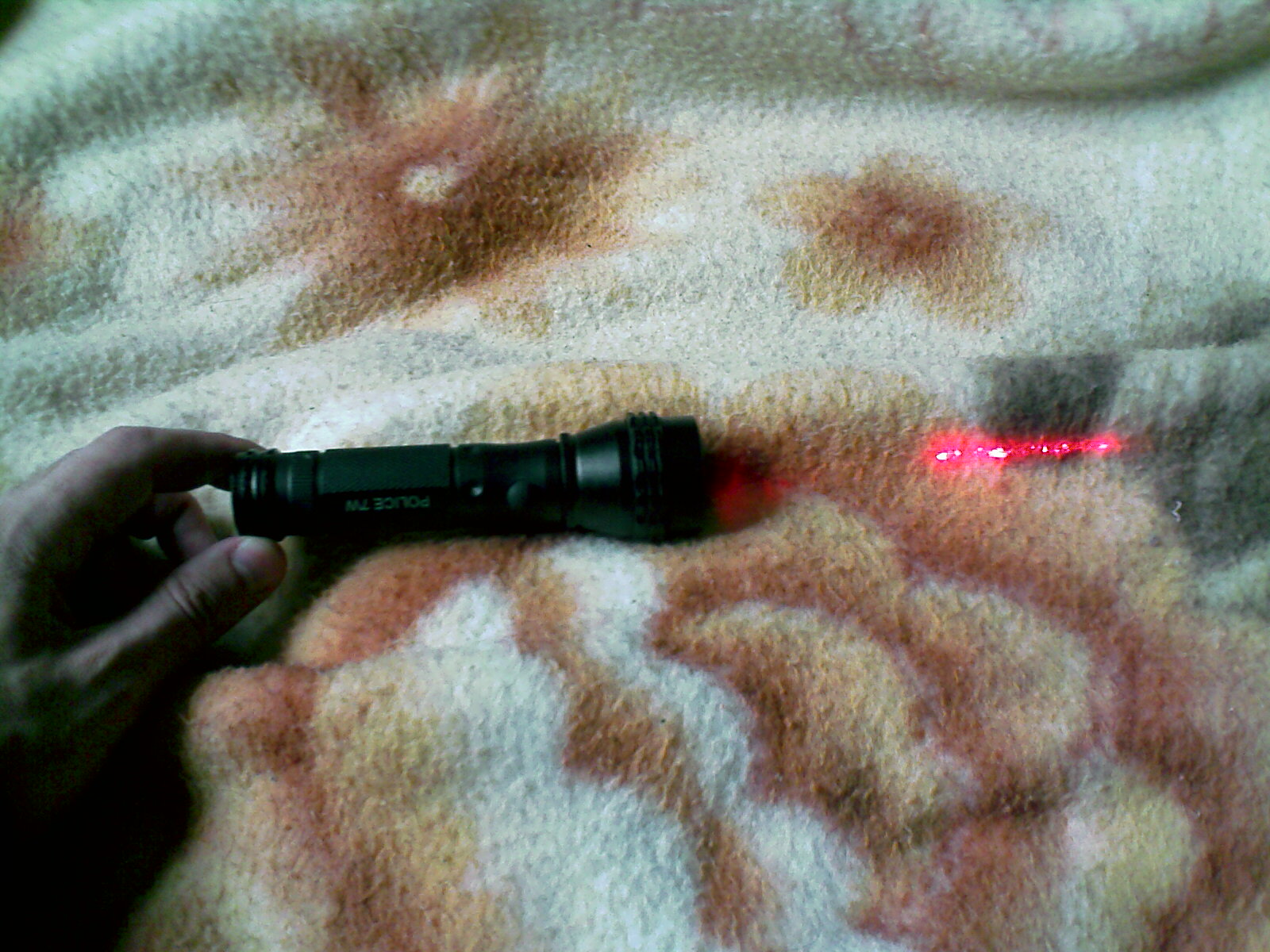

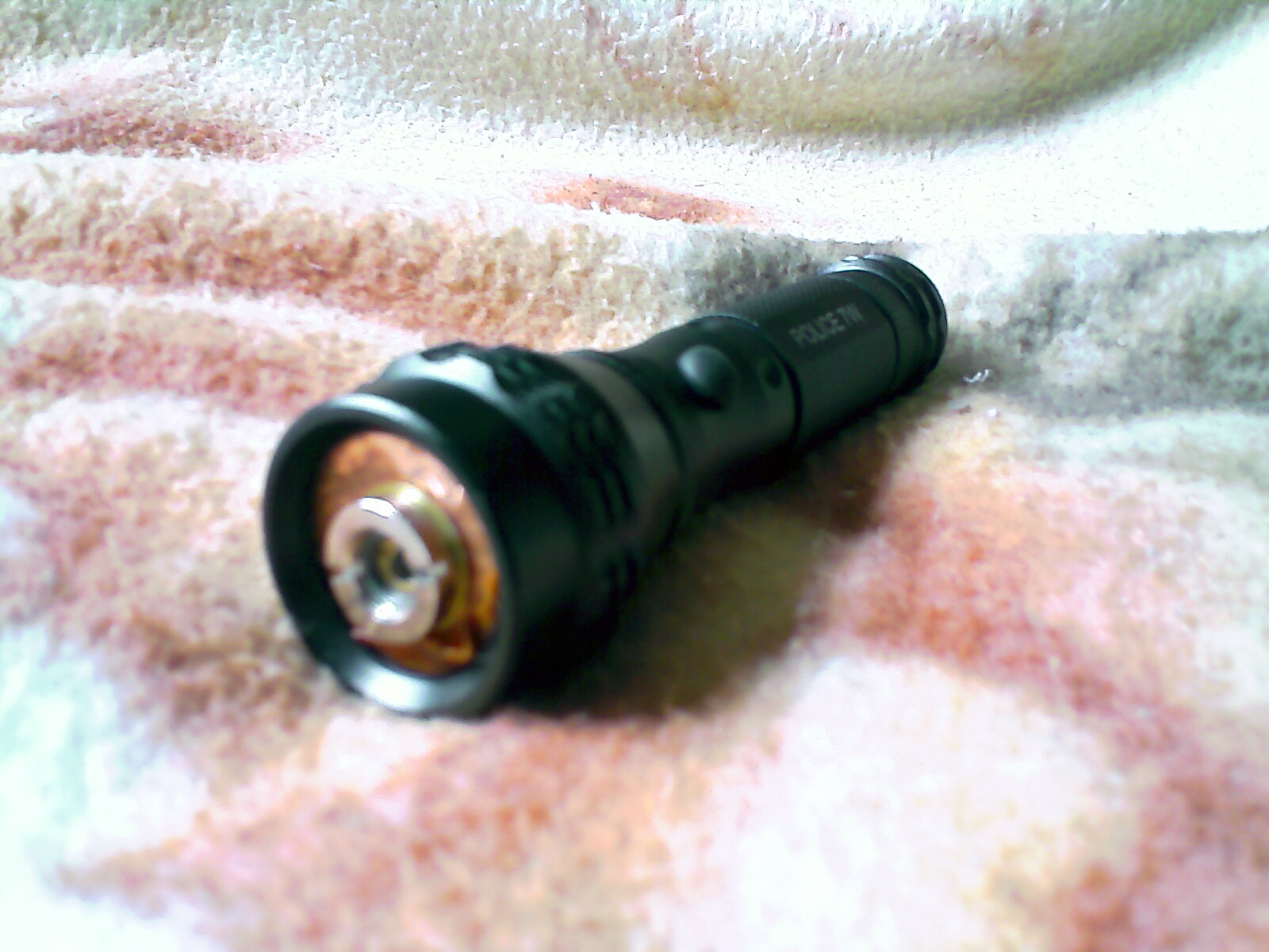

    возможность выхода из строя лд от ионистора ? это при запуске с нуля ? или от заряженного (это естессно ) у меня лд начинает работать очень плавно
    и не наблюдается никаких бросков ,и выключается тоже плавно . я не спорю что ваша схема работает исправно - я на днях собрал еще один лазерный девайс - посмотрел на форуме не плохо работают они в корпусе от фонаря и собрал подобный и применил схему с малыми емкостями 100мкф и неск пикофарад -ток выставил 300ма работает исправно - фото ------

    у моего лд ток зажигания - 50 ма начинает светить те есть генерация .
    80-100 ма -можно плавить пакет .
