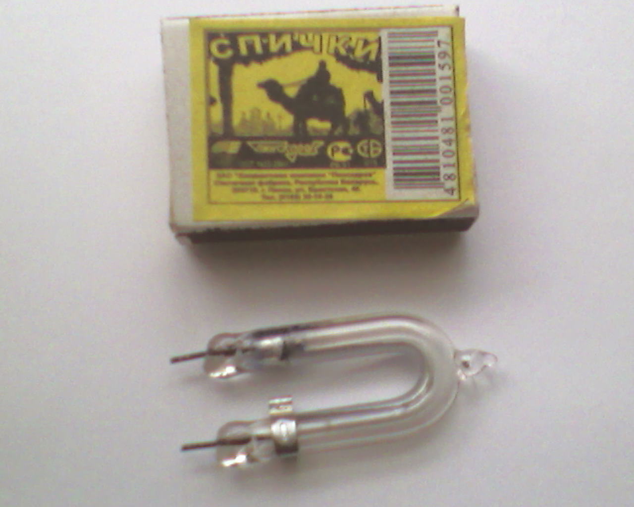

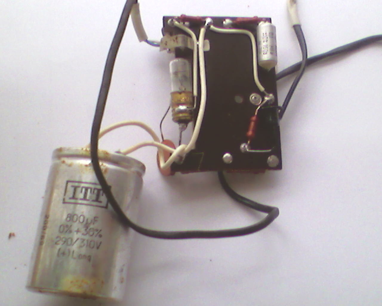

    Привет всем! Попала ко мне вот такая вспышка, точнее все что от неё осталось но лампа целая :)
    От платы шло 2 двухжильных провода, у одного на конце фишка типа зарядки от ноута, только раза в 3 меньше, а второй обрезан. Скажите что это за зверь и как его запустить? A0868.jpg A0869.jpg A0870.jpg
    P.S. лампу уже немного разобрал для доработки, можно ли серебрянку с неё растворителем смыть?

    разобрали? ну можете выкинуть,тк у нее поджигающий электрод нанесен именно на поверхность и ободок железный - его контакт.
    http://istok2.com/data/1763/
    зы: да и лампа похоже уже реально поюзанная...

    Ну зачем же выкидывать, серебрянку на* , а вместо неё проволки мотнуть, как делал x-men.
    Кстати вокруг минусового электрода внутри лампы допустимо небольшое типа серебрение на стекле?
    да поюзанная она уже!!!
    эти лампы дешевые и часто встречаются - проще новую купить

    Под 220. В сеть идут проводочки(обрезанные?), которые через диод (д226б? д7?) и, может быть, сопротивление заряжают кондер (800 мкф) до пикового напряжения сети. Катушка на платке - трансформатор поджига ИФК 120. Скорее всего на первичную (или меньшую часть двухсекционной обмотки) через проводочки запуска(с разъемом для подключения к фоту?) закорачивается мелкий кондер (0,1мкф?) что создает короткий поджигающий импульс. Неонка - индикатор заряда основного конденсатора. Проверь кондер - электролит, диод, поджигающую катушку...гм...ну и просто осмотри - что нить горелое имеется? На фотках ХЗ что. Не разобрать. Вспышка такая была...много, очень много лет назад - чинил. Название не помню.
    ЗЫ: прежде чем в сеть втыкать, убедись, что сопротивление девайса в сборе (со стороны сети) больше нууу... 50ком. По крайней мере не "рванет". Удачи!
    ЗЗЫ: "посеребрение" - следы работы. 120 дж импульса - не хрен собачий! Металл испаряется. Работать будет - пока торчат электроды в лампе. Кстати, можно поменять местами - девайс изотропный. Поджигающий электрод просто приложен к стеклу.

    На плате все целое, сопротивление со стороны сети 680 кОм, не много?

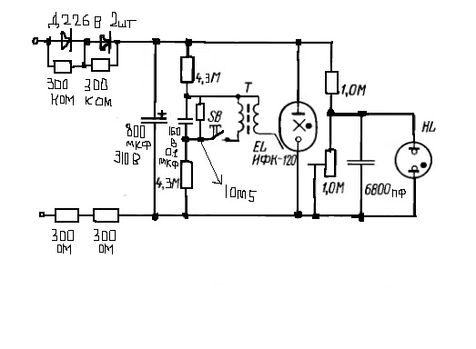

    попозже схемку рисану. тут прикинул немного: в лампу качалось примерно 70 Дж.

    Вот схема моей вспышки, еще в сеть не втыкал:mrgreen::D Безымянный.jpg

    Боисси?:D Зря боишься. Через 680 кОм можно фазу в розетке "ручками" проверять...гм...не факт, что почувствуешь. Стандартная фотовспышка. Ничего особенного.
    ЗЫ: 200 вольт обратного для "В" по справочникам... Ненадежно как то...
