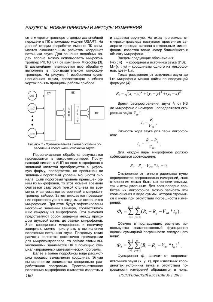

    Триангуляция:
    Определение разности прихода к каждому микрофону можно делать корреляцией.

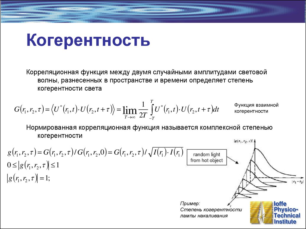

    да и что которая из синусоид первее надо определить время, которая приходит раньше. Интеграл от синуса , косинуса комплексной экспоненты в пределах бесконечости равен дельта функции , так что никакие свертки корреляции не помогут. или я не прав?

    Так там интеграл от произведения синусов. Причём, конечный. Он даст по сути скалярное произведение этих функций между собой. По сути там вот это, но для звуковых волн и без комплексной части:
