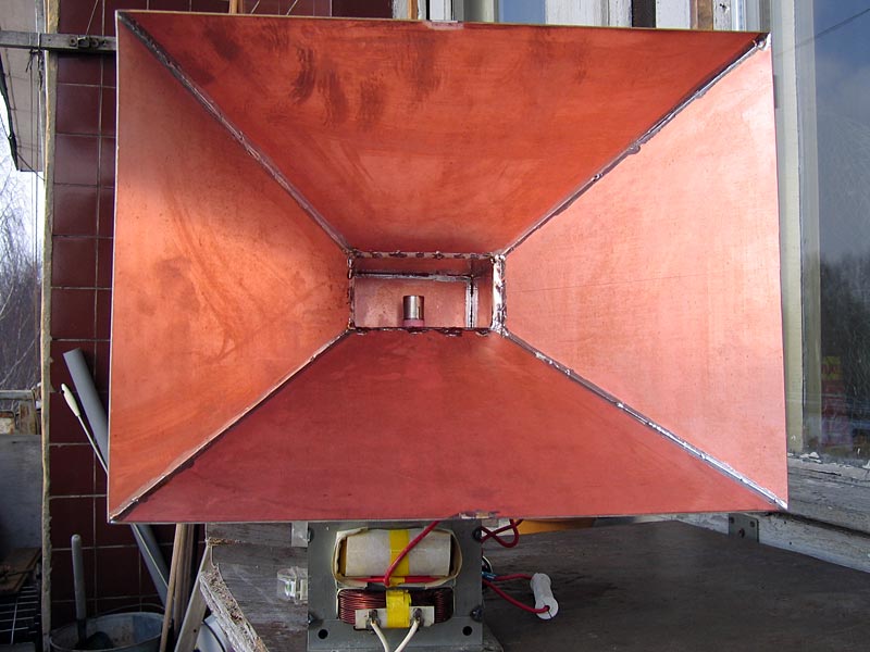

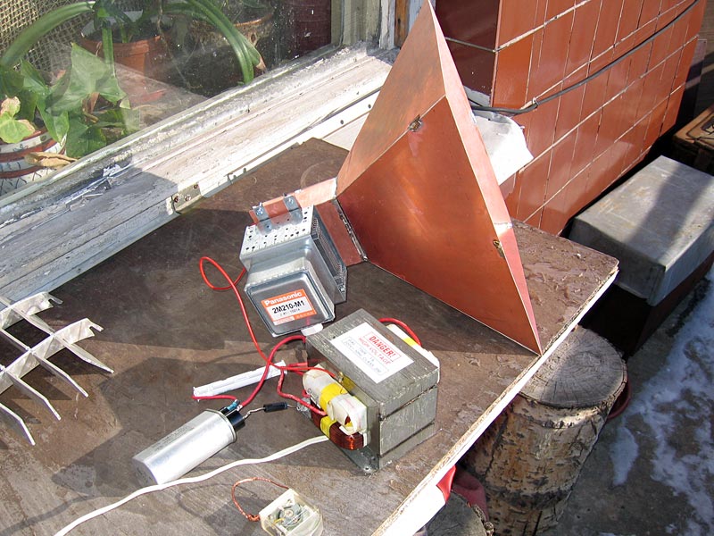

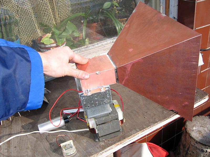

    Вот мое чудо, собранное года 3 назад)
      115,7 КБ
      2.571
      73,3 КБ
      1.772
      100,1 КБ
      2.101
    а эффект и применение?
    на столе лежит индикатор поля?
  13. Dolphin
    Dolphin Новичок
    84
    Применения нету. До сих пор лежит. Только уже в сборе и рупор черным покрашен снаружи. Делал просто ради эксперимента. Направил с балкона в поле и всякую херню вешал перед антенной. Неоновые лампочки например. Светят с расстояния несколько метров. Компакт диск подвешенный на нитке в 30 см от рупора плавится.
    Я думал эта хреновина будет обладать неслабой убойной силой для электронной техники. Оказалось - нифига.
    Ну телик убъет метров с трех если повезет. А например электронную записную книжку удалось убить только расположив в 7-10 см от рупора... Я постепенно уменьшал расстояние. Глючила, но после отключения магнетрона работоспособность восстанавливалась.
    Чего делать с этой электромагнитной пушкой - не знаю)
    Да, импровизированнвый детектор поля. 2 свч диода, кондер и индикатор от магнитофона.

    по мойму у тебя слишком широко рупор открыт
    далеко детектор реагирует? :)
  16. Dolphin
    Dolphin Новичок
    84
    15 db антенна
  17. Dolphin
    Dolphin Новичок
    84
    Я им утечки с обратной стороны рупора измерял. Примерное c 30см реагирует.
