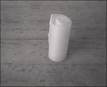

    Красного из 22х привода должно хватить.
    В качестве фильтра для глаз можно попробовать использовать зеркальце из того же привода (вырезает 650 и 780нм, остальное хорошо видно). Только оно мелкое очень (квадрат со стороной меньше сантиметра). Ели в пластике просверлить дырку и на неё приклеить, то юзать несколько не удобно, но можно (у самого похожая система, для настройки использую).
    Сварочные очки всё-таки сильно остальной свет глушат, с мелкими деталями работать трудно будет.
    Я бы поискал в магазинах с медтехникой очки от медицинских лазеров. 800-1200р, за то удобно, и светлее сварочных будут.
    Театральный фильтр тоже довольно неплохо глушить должен, на крайняк можно в несколько слоёв сделать.
    Если добыть 1,3Вт это уже точку несколько миллиметров (возможно до сантиметра) диаметром плавить будет.
    ИК скорее всего и на трёх ваттах слабо действовать будет.
    Просто если ИК камерой посмотреть, весь этот воск, не зависимо от цвета, скорее всего белым будет выглядеть (как минимум сильно светлым).

  20. EVIL_USER
    Нет, я не из москвы
    Чтобы температуру увидеть это дальний ИК нужен, а для этого надо кварцевую оптику и матрицу жидким азотом проморозить.
    У меня камера из обычной вебки, она ближний ИК видит (до 1000нм примерно). Вот тут я про неё писал: viewtopic.php?f=41&t=517
    В свете от обычных ламп накаливания его ещё больше чем видимого, так что специальный ИК прожектор не понадобится.
    Покажет именно отражающую способность.
