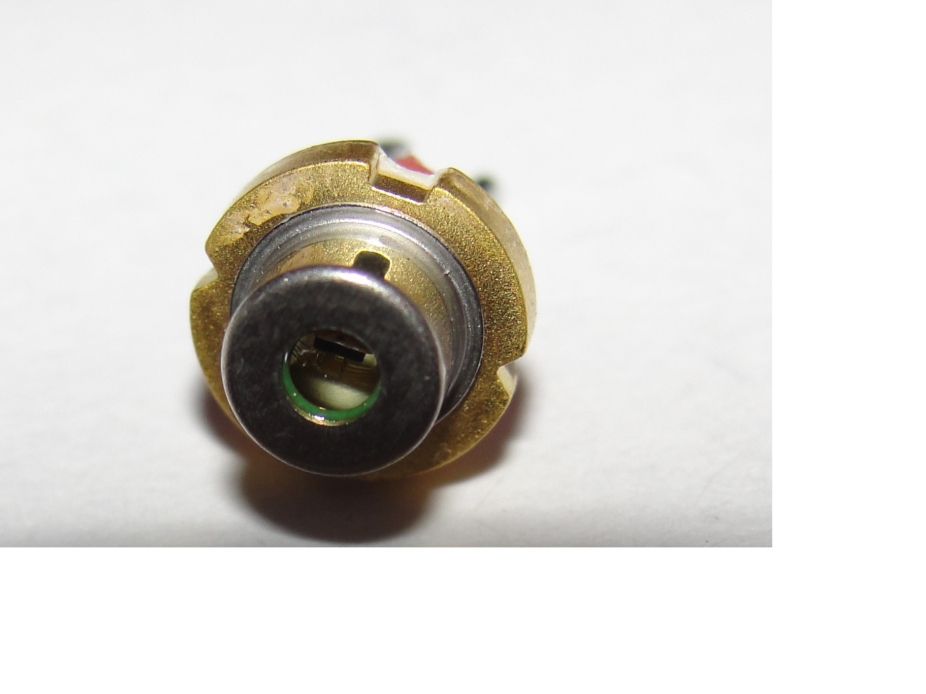

    Что значит как утюг? Ток какой? У меня на Osram 1.2А за 20 сек с где то 22град хорошо тёмлый становится. У тебя намного сильнее? А от M140 ждать хорошей фокусировки и не следует. И что значит в точку не собирается (этого быть не может) с какого расстояния и какую точку? Чёт маловато деталей для норм драйвера. Там же должен быть лимит работы или термолимит что бы не перегреть! Для такого модуля с холодного не более 30сек работы!

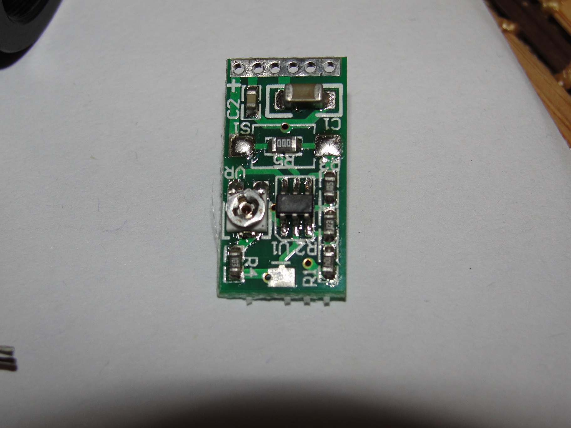

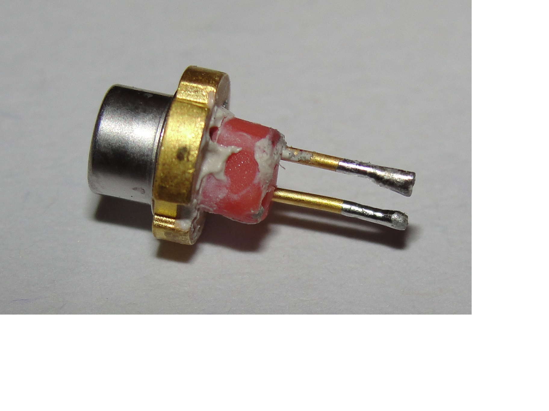

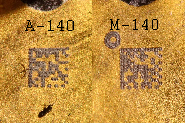

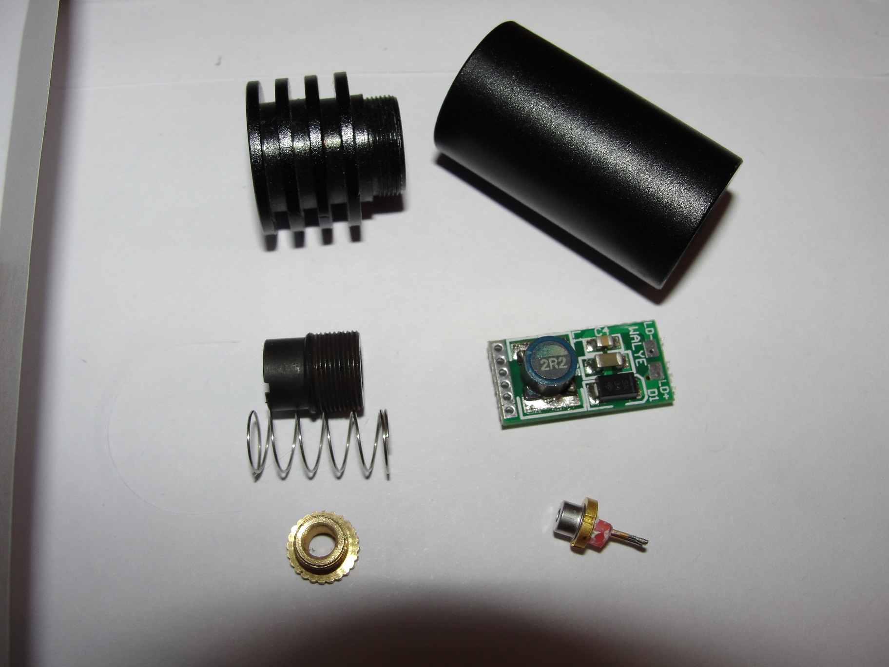

    надеюсь что диод еще не деградировал ? как думаете ? на диод идет 4.5в и 1.7А
    да и посмотрите это точно М140 ?? или китаец мне выслал фигню какую то (((

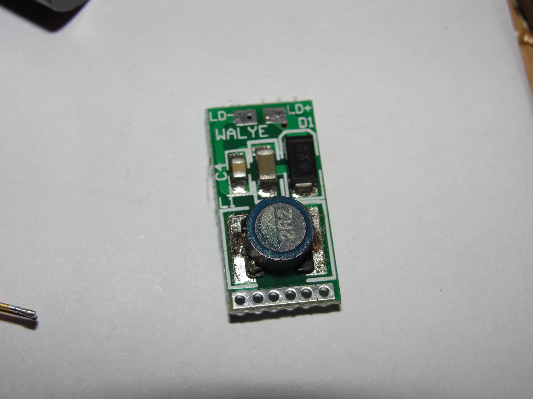

    Но надо бы указать при каком напряжении ток с АКБ 4.1А. Но это мягко говоря много даже при 3В это 12Вт потребления или у драйвера КПД не какой или замер не точный. Но столько не должно потреблять для такого дросселя это очень большой ток, и что ж там за микра в корпусе SOT23-6 такой ток даёт интересно очень. Но прежде чем диод подключать надо было бы драйвер помучить ток замерить точно, но скажу что больше 1.2А я бы давать не стал диод проживёт оочень мало. И данному драйверу место в помойке что может драйвер на 1 микрухе он же глупый на 100% я бы такого лампочку питать не доверил:D. Вот те картинка кода сам определи тип. Ёмкости там по входу и выходу тоже не какие кашмар. И я чёт не пойму как он нагрузку то отключает это ж асинхронная повышалка.

    а где этот код смотреть ????
