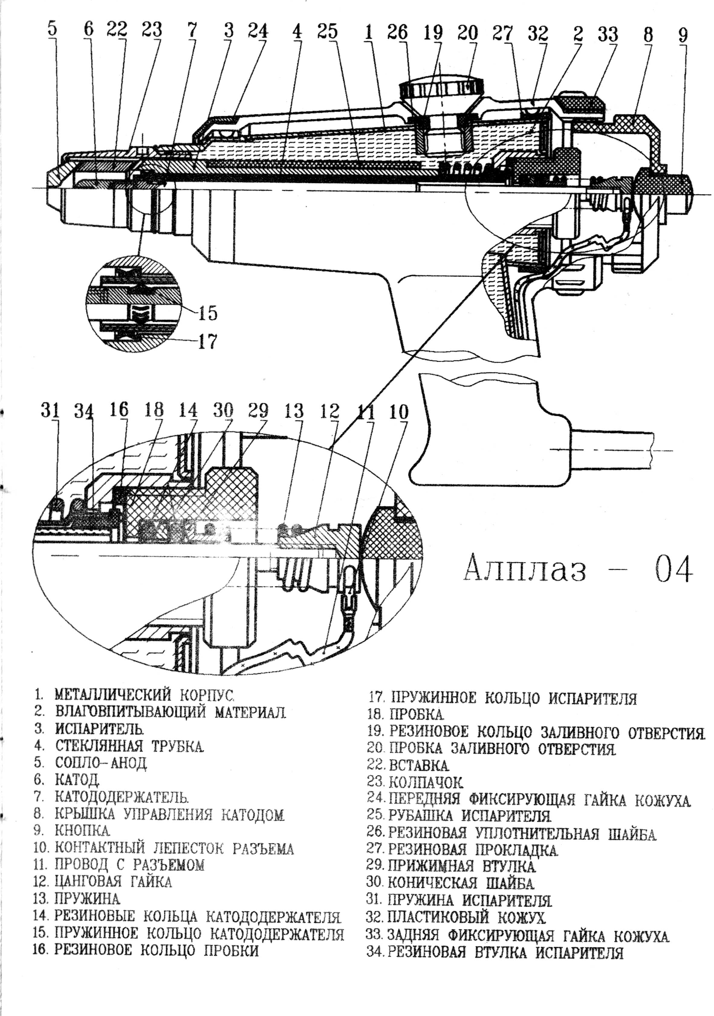

      490,8 КБ
      1.278
  10. avsel
    avsel Новичок
    21
    Был у меня Плазар пару лет. Вот такой: http://www.mps-ural.ru/plazar/875133846.
    Ток выставляется от 4 до 8А, напряжение дуги в установившемся режиме ~150В (зависит от давления пара). Дуга поджигается кратковременным КЗ.
    Катод медный, с гафниевым сердечником, хватает где-то на 8 часов.
    Сопла медь, двух типов: с дыркой 0.8мм - для резки и 2мм для сварки и пайки, хватает дольше катода (дырка со временем увеличивается). Режет неплохо (хотя болгаркой быстрее) , варить им не получилось.
