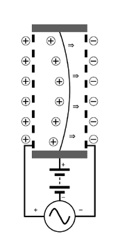

    Единственная надежда на электростатику. Что при этом удобно, что лавсановая зеркальная металлизированная пленка и является электростатическим движителем. Это обычная "цветочная" пленка! :) Не нужно никаких дополнительных зеркал.
    Она с малым натягом помещается между двумя сеточными электродами. При изменении высоких потенциалов между электродами и пленкой начинается ее пропорциональное перемещение. Получается идеальная безинерционная отклоняющая система.
    За основу можно взять патроха электростатического динамика.
    Надо пробывать.[attachment=0:3puw0dqz]статическая отклонялка.gif[/attachment:3puw0dqz]

    Синий лазер прожжет эту пленку за пару секунд.

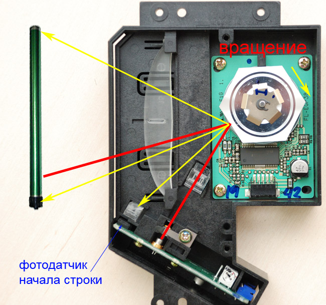

    По поводу барабана - чем больше диаметр и больше зеркал тем меньше угол отклонения луча.

    Про барабан абсолютно верно. Если б мне была нужна широкоформатная рисовалка, не задумываясь взял бы блок от старого лазерного принтера для строчной развертки. Лучше просто невозможно придумать. В этом блоке уже есть электроника раскрутки шпиндельного движка зеркального барабана, схема синхронизации начала луча, идеальные зеркала барабана, герметичный корпус.
    Насчет пленки, почему прожет? Ведь она зеркальная. В крайнем случае наклеить поверх нее в точке падения луча маленькое тонкое металлическое зеркальце.
