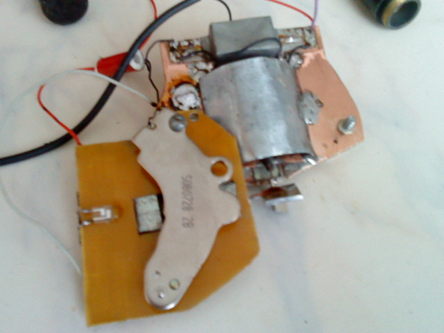

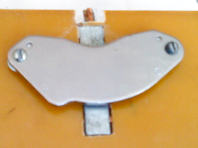

    шаговики не в коем случае,если не хочешь зря потратить кучу сил и времени и разочароваться в итоге. идея сама по себе хороша,лучше качай линзу на микрокатушке в двух осях. можно соединить механически две катушки от динамиков мобильного телефона на 8 ом,убрав всё лишнее,кроме самой катушки,эту связку на пружинный подвес. желательно обратная связь,но скорректировать всё можно микроконтроллером. инерция и сопротивление воздуха экспоненциально сжирают скорость. вот моя реализация гальво:вращение рамки в магнитном поле неодимовых магнитов,пятно сфокусировано до 1 мм на зеркала,зеркала из блинов жд алюминий,ширина 3 мм,длина 3 и 8 мм,постфокусировка линзой(выровнять луч) . пока только механику собрал .работа мелкая,много сил отнимает. идея с движками ничего не стоит,поверь мне. на картинках зеркала большие- фоткал перед фокусировкой, с этим я лоханулся.
