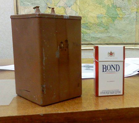

    Вот сегодня подарили мне один конденсатор. Обещали еще один.
    К75-11, 100мкфх2000в. Тяжелый, около 2 кг. Как подумаю, что надо бы их десяток ставить в БП, от одной мысли уже тяжело.[attachment=0:ysz6mzmp]cap-1.jpg[/attachment:ysz6mzmp]
