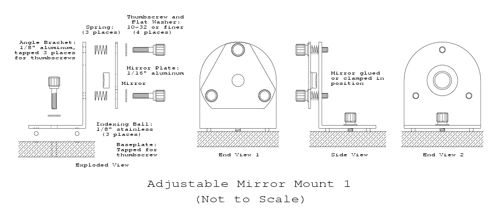

    Народ чего вы с юстировочными стойкаим паритесь? собирите нечто подобное и не паьтесь:
    уголок 40на40 купите, пружинок одинаковых да пару пластин из дюральки и будет вам счастье.. дешево и сердито..

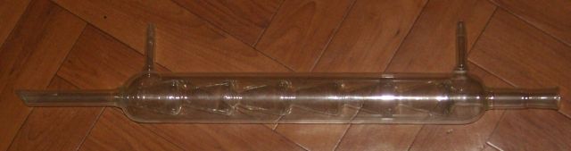

    интресно а такое пойдет для организации контуров охлаждение, внутрений дсит вода, внешний вода из под крана

    да ну усилитель это просто очень, лампами качаем стержень до инверсии, а луч маломощного квантрона, как задающий генератор заставляет стекло излучать с той же фазой и прочими характеристиками что и задающий но уже с большей энергией
    я так понял усилитель это квантрон БЕЗ ОБРАТОЙ СВЯЗИ то есть без резонатора,
    Задающий квантрон, это квантрон с резонатором, собственно генератор
    я мечтаю купить змеевик из стекла и бухать через него :lol:
    а зачем тогда усилители нужны?
