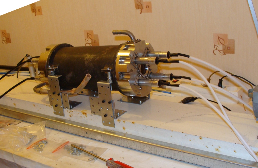

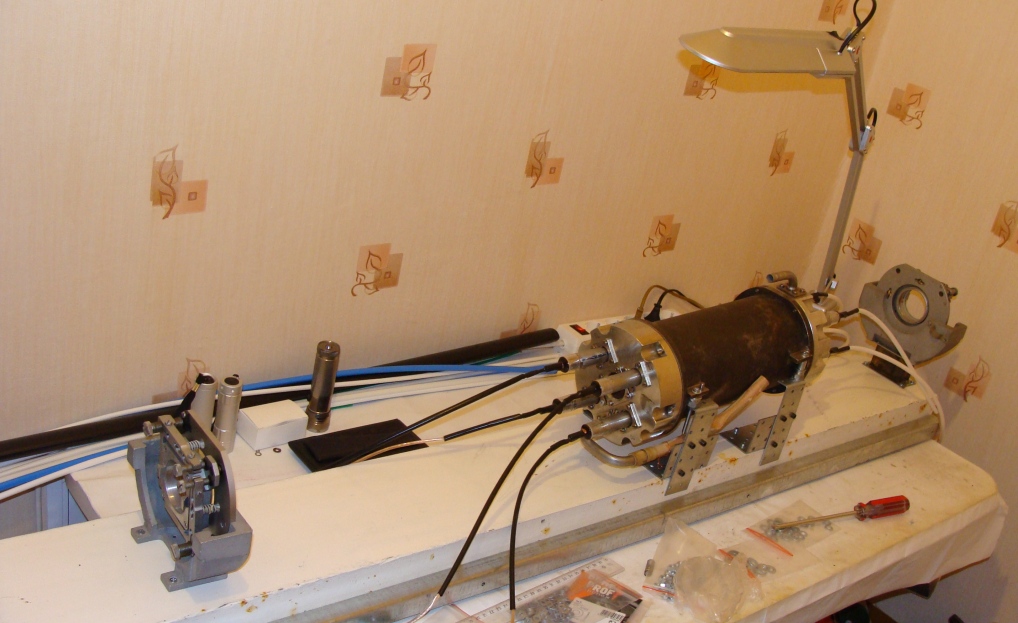

    Вот фотка лазера от "Искры". Точнее, от этой установки квантрон с начинкой и зеркала. АЭ из стекла ГЛС-1 и имеет размеры 30х320 мм. Лазер рассчитан на 100 Дж, максимально возможная накачка - 20 кДж четырьмя лампами ИНП-16/250А. Отражатели выполнены из кварца с нанесенным хорошим серебряным зеркалом.
    [attachment=1:28fbz65r]laser.iskra.JPG[/attachment:28fbz65r]

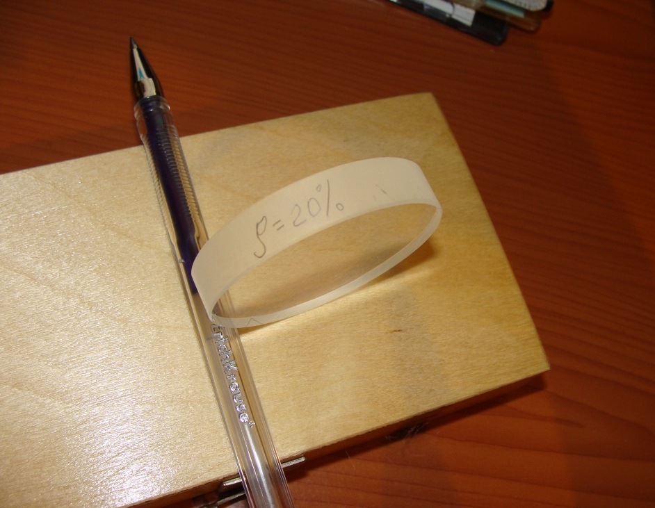

    А это фотка выходного зеркала. Как видно, оно имеет отражение 20%.
    [attachment=0:28fbz65r]DSC01106.JPG[/attachment:28fbz65r]
