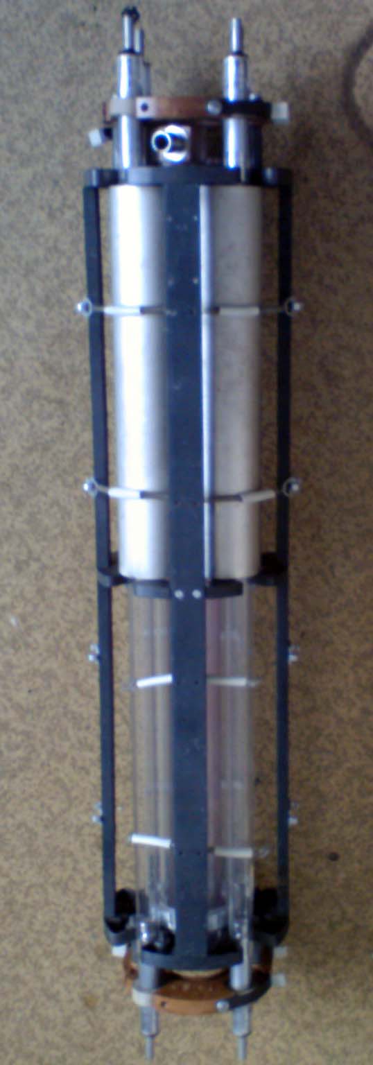

  5. laser_freak
    laser_freak Новичок
    572
    [attachment=0:4i3vjx24]Iskra.jpg[/attachment:4i3vjx24]
    это наверное не то усилитель нето задающий генератор такого типа
    я хотел бы отметить что при отсутствии отдельной подстанции аццкого тока, батарею на 20кДж быстро не зарядить - то есть все равно чаще чем 5 минут и не получится
    а так можно охлаждать только сам активный элемент, лампы сами нет, правда при этом наверное 2000 кДж это потолок

  6. rus888
    rus888 Пользователь
    46
    правда пыльный немного,ну ничего есть еще такие разных размеров

  7. laser_freak
    laser_freak Новичок
    572
    точно от того

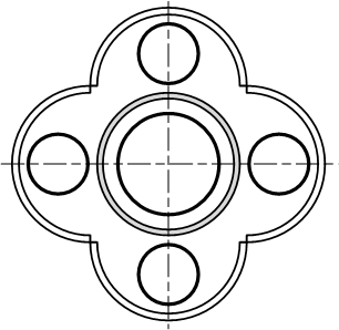

  8. ultra
    ultra Пользователь
    466
    Липецк
    Вот, точно, Искры похоже все имеют одинаковую топологию организации квантрона, в разрезе у всех так

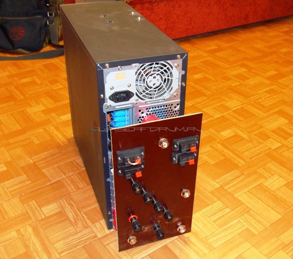

  12. ultra
    ultra Пользователь
    466
    Липецк
    Не думаю, что невозможно сделать простенький БП меньше по размерам. Мой удалось поместить в корпус системного блока формата АТХ. Сам БП рассчитан на 4 лампы при зарядной мощности 2 кВт. Конечно, батарея кондеров будет рядышком, но она не такая и большая - из четырех конденсаторов по 40 кг каждый.

  14. ultra
    ultra Пользователь
    466
    Липецк
    Да, зарядка идет на ура и очень быстро. Только заряжал кондеры поменьше 125 Дж и в частотном режиме примерно на 15 Гц. Делал даже коротыш выходов БП, при этом ток от сети замерял - было в районе 12 А. Ну а большие кондеры, что по 40 кг, пока только в планах.

  16. ultra
    ultra Пользователь
    466
    Липецк
    Если он уместится и правда, тогда попробуй такой БП вместе с поджигом уместить вот сюда )))))
