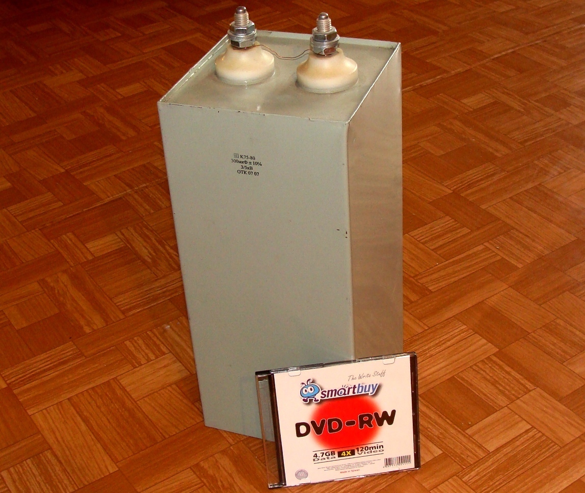

    Большие капы на 2000мкФ пока только в планах, они стоят общей сложностью 130 тыр, это будущее, а сейчас приспосабливаю 4 маленьких вместе с кучей электролитов, чтобы 1000мкФ получилось. "Маленькие" вот такие:
    [attachment=0:jz1jsaem]capacitor.jpg[/attachment:jz1jsaem] Вроде бы всё на месте, но чего-то не хватает. Наверно съюстировать и запустить :D
    Так что ни восхищения ни радости пока нет, а остается подготовить оптику для юстировки и вперед.
    Оконное - однозначно нет. Да и вообще 6% маловато будет.

    А что даст соединение к41 и элетролитов? ведь по времени разряда они очень сильно отличаются. не будет ли форма разрядного импульса такой батареи "двугорбой"?
    :confused: как ты довез такое??????
    ;) фотка кондера уже в телефоне...в понедельник вся группа офигеет
    (ПРЕКРАЩАЙ ФЛУДИТЬ!!!)
  6. ultra
    ultra Пользователь
    Да, форма будет двугорбой, но мне это надо не для формы, для подгонки всего импульса к уравнениям системы. Электролиты - это тоже емкость (хоть и не такая "качественная"), поэтому не дадут возникнуть колебательному затухающему процессу. А вообще на практике иногда применяют так называемые разрядные линии, когда соединяют несколько конденсаторов в батарею не напрямую, а через катушки индуктивности (наподобие П-фильтра). Получется, что каждый следующий конденсатор по фазе немного отстает от предыдущего. Горбы подбирают так, чтобы они следовали близко друг за другом, перекрываясь, в результате получается импульс, по форме очень близкий к прямоугольному.
  7. nERV
    думаю что кпд такой батареи для лазера будет очень небольшим, т.к. генерация будет осуществляться на первом "горбе", а на втором лампа будет светить, но генерации скорее всего не будет, т.к электролиты не разовьют достаточную мощность.
  8. ultra
    ultra Пользователь
    Да, электролиты не разовьют, но поддержат волну в положительной полуплоскости, не дав ей перевернуться в обратку колебательного процесса. Они как балласт что ли. В любом случае, те капы, которые охота приобрести, стоят немерянно и поэтому пока остаются только в планах.

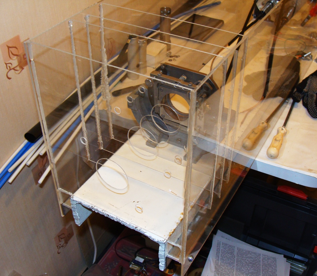

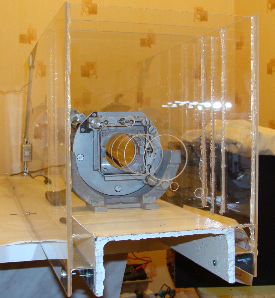

    Вчера такую штуку сделал для резонатора
      428,5 КБ
      833
      401,3 КБ
      940

    Ультра,какова размера твой аэ под эту конструкцию ?
  10. rus888
    rus888 Пользователь
    кстати мне предлагают комплект зеркал от ЛТН 103 99.8(глухое) на подложке из К8, 23+-3% подложка из КУ-1 диаметр зеркал 40мм.
    выдержат ли они неодимовое стекло глс-6 30X300 мм и накачкой 40-60 кдж
  11. ultra
    ultra Пользователь
    Да как и у тебя - 30х320 мм. От ЛТН не пойдет по-любому, тут надо зеркала на килоджоуль импульса.

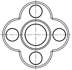

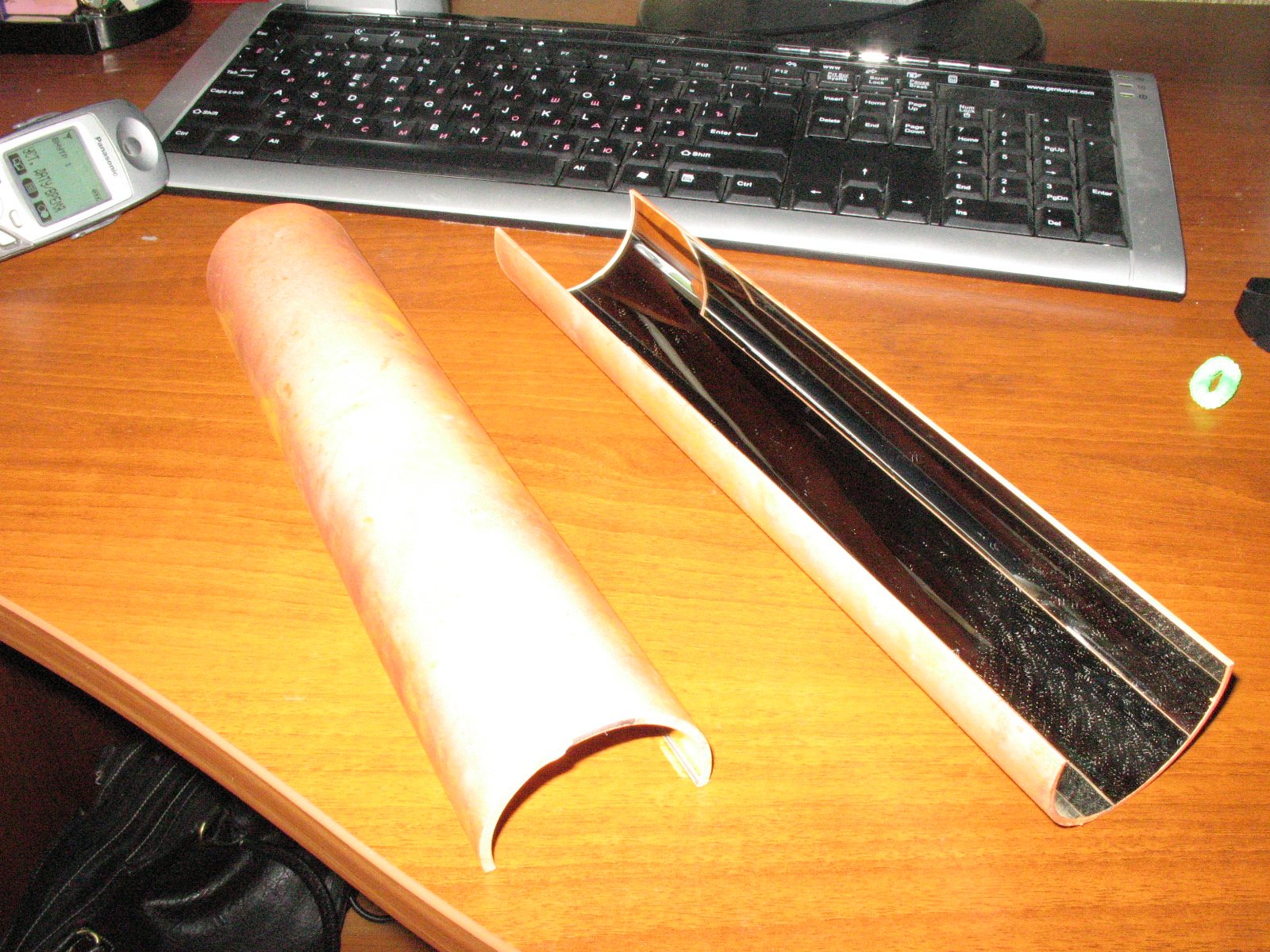

    rus888 Пользователь
    Кто может помочь нарисовать узлы крепления отражателя ?
    Уже мозг кипит,все думаю как собрать квантрон из таких вот 4 отражателей,по схеме с рисунка,
    поделитесь идеями конструкции квантрона,буду премного благодарен за чертеж
    стержень 30Х300 и 4 лампы ифп8000
