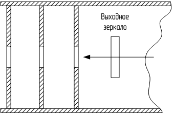

    Алекс, нет у меня доступа в чистую зону, особенно с 40-килограммовым швеллером. Есть мысль закрыть всю систему склеенными листами оргстекла, выходное окно будет остутствовать, вместо него планирую длинную систему из камер со сквозным отверстием по апертуре луча. Как в глушителе. А чистоту поверхностей зеркал и АЭ придется проконтроллировать длинным микроскопом напросвет уже после сборки.

    У меня будет то же самое, в принципе, только металлическое.
    Если чистоту зеркал контролировать-то можно и без чистой зоны, имо, воздух в комнате хорошо увлажнить, чтоб пыль села-знакомый так окуляры к телескопам собирал-никакой пыли в них не было. Увлажняли УЗ туманогенератором.
