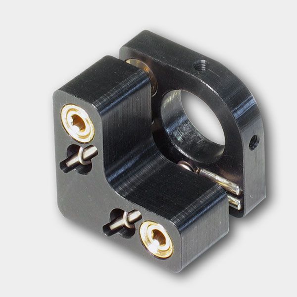

    тут еще кое что нарисовалось, точно знаю что многих волнует тема юстировки зеркал, уже кто что только не изобретал, мне прислали ссылку на подобные девайсы и там даже разжился чертежами,
    в общем кто что скажет? стоит ли это отдавать в реализацию в железе.

    2 suslox
    если верить одному мануалу то:
    Зеркала - плоские диэлектрические зеркала, 15 мм в диаметре. HR полностью отражающее на 1064 нм или 694,1 нм (в зависимости от обстоятельств); OC 70% до 90% при той же длине волны.
    оригинальный текст

    И сколько за такую цацку (монтажку) хотят?
  18. Случайность
    Случайность Пользователь
    661
    Великий Новгород
    2 AlexDark
    дохуя в общем, просят за нее 3.480,00 руб
    это ни есть гут, :mad:
  19. Guest
    Guest Гость
    3 тысячи рублей за 2х координатную подвижку это нормально... аналогичные фирмы станда раза в 2 дороже стоят... так что это нормально...
  20. Случайность
    661
    Великий Новгород
    были бы станки, а так железка не очень сложная по идее, только из чего ее точить лучше всего, латунь или бронза?
