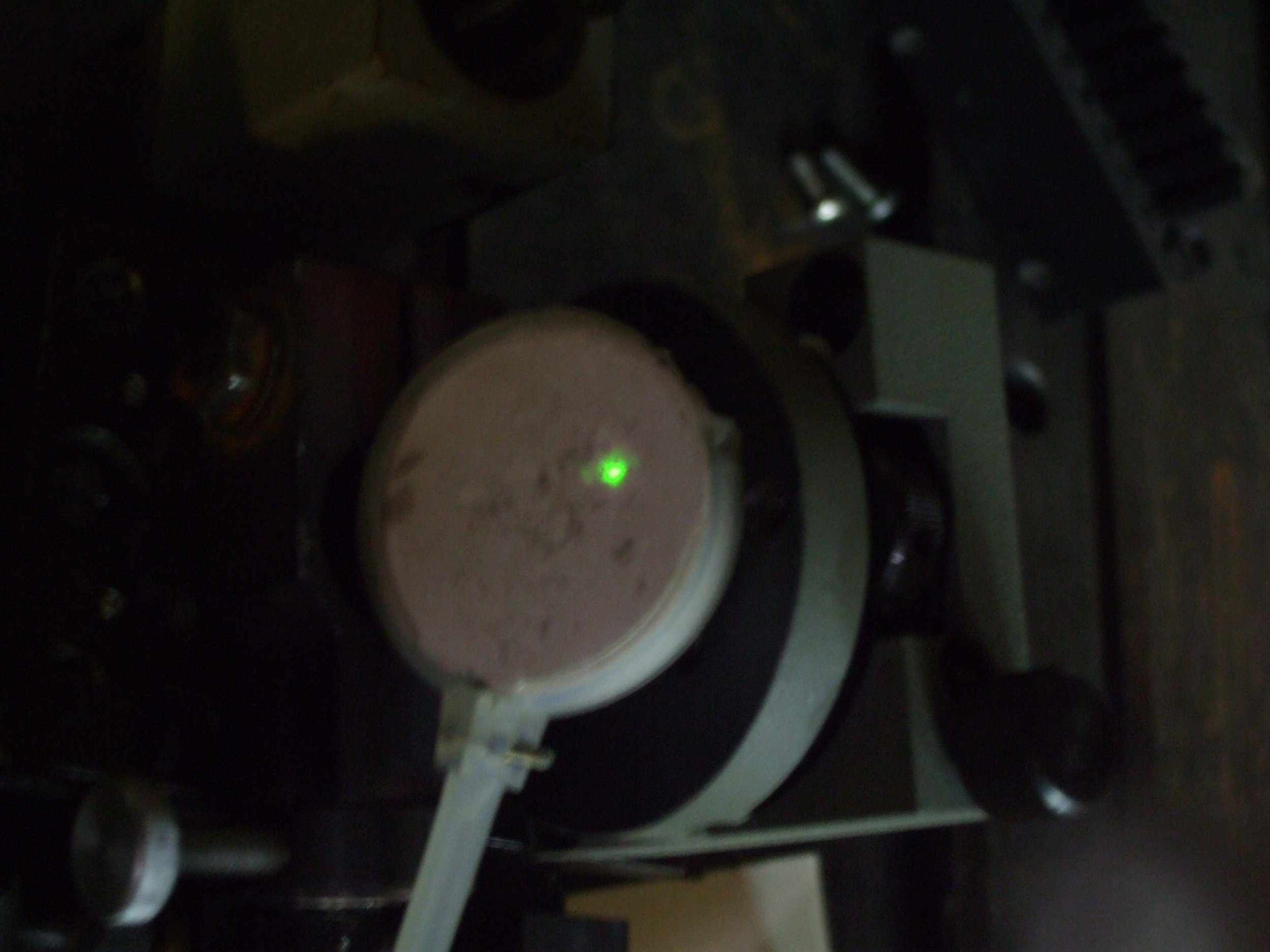

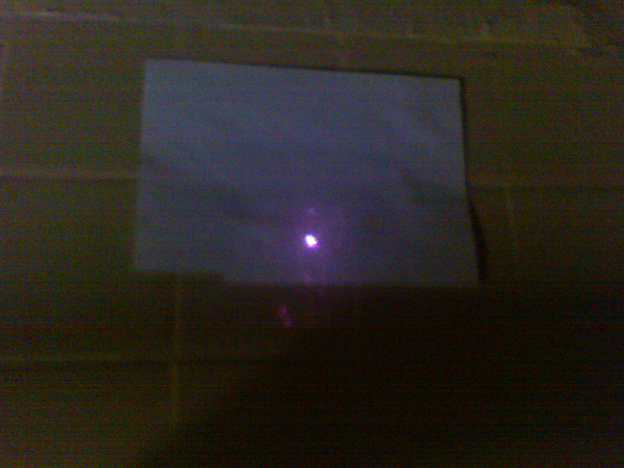

  7. Glavlaser
    Glavlaser Гость
    на втором снимке пятно с глухим выпуклым зеркалом, диафрагма диаметр 2 мм
    на первом сам лазер: диафрагма стоит со строны выходного зеркала диаметр 2 мм

  8. Glavlaser
    Glavlaser Гость
    Наконец!!!
    Интерферометр Саньяка и его мода!
    На снимке лазера не видно выходное зеркало.
    теперь пристроим модулятор

  9. alaser
    alaser Пользователь
    461
    31
    Да схемка,
    а через телескоп?- там лучше будет видно качество.
    И если немного подфокусировать(телескопом) - фантастический пробой в воздухе:
    Лазер как-раз ЛТИ207-й !
