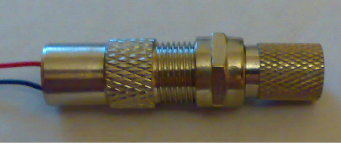

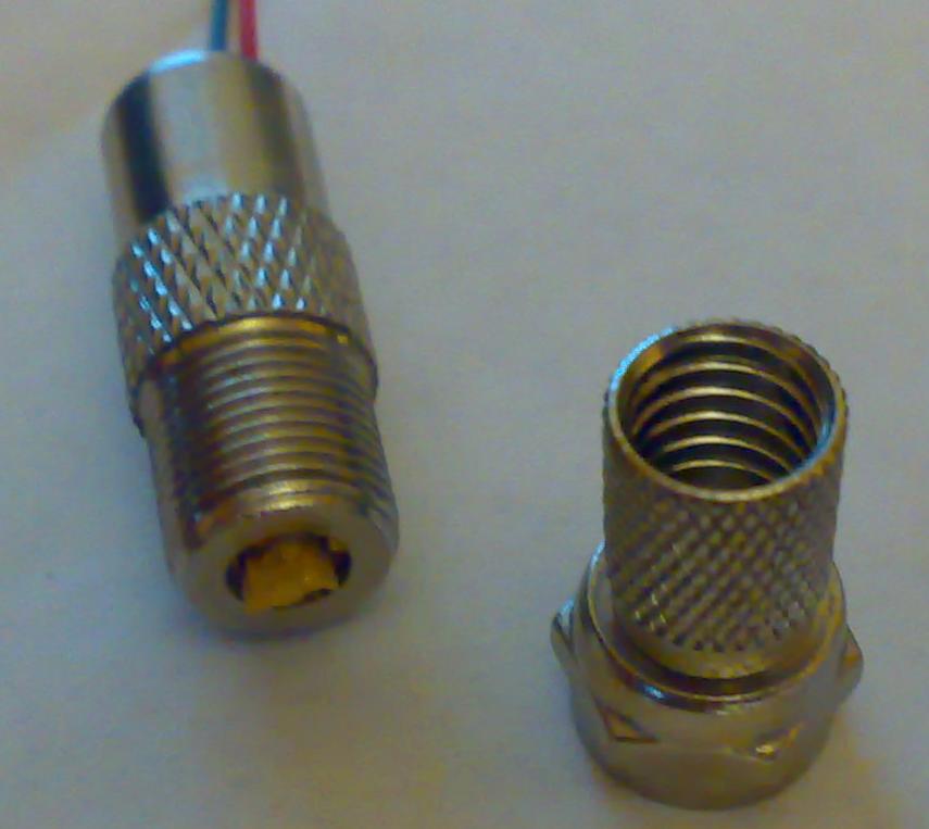

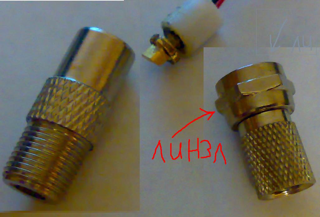

  14. Burn
    Burn Новичок
    Re: Корпус.
    Привет всем! Я подумал сделать колиматьр и корпус из штекера для кабельного ТВ. Стоит 4грн. Внутри есть пластмассовые втулки. Вставляем диод во втулку , потом все это вставляем в ту часть, которая длиннее, линзу вставляем в маленкую часть конструкции. Линза из сидюка Сидит как родная, я ее даже ничем не крепил(пока)
      57,3 КБ
      2.049
      43,4 КБ
      2.331
      39,9 КБ
      2.249
  15. Koshak123
    Koshak123 Новичок
    Re: Корпус.
    а чем ты начинку вытащил из входника от кабеля ТВ?
  16. vroon
    vroon Пользователь
    Re: Корпус.
    Я Сверлил на станке Вся пласмасса на сверло наматывается с потом со сверла вытаскивается. Очень быстро и удобно(по крайной мере для меня)
  17. Hobby
    Hobby Новичок
    Re: Корпус.
    В вашем корпусе-коллиматоре есть один существенный нюанс - пластмасса обладает плохой теплопроводностью...
