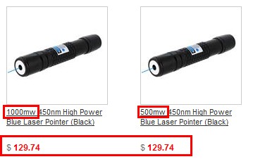

    Понял, спасиб))
    кстати кто как может объяснить это явление кроме как явное кидалово?
  3. chem_kot
    1.178
    62
    Диоды скорее всего одни и те же(и внутренности, скорее всего, тоже), но мощность выкручена разная
  4. Vanek
    Vanek Пользователь
    780
    57
    диодов 445нм на 500мВт я еще невидел)))
  5. miXOnIN
    miXOnIN Пользователь
    Каким образом?
    Они-бы цену поменяли... Мне кажется что кидалово, 1000мВт там нету, это 500 продают...
    Не-ну а смысл в одном и том-же магазине по одной и той-же цене 2 товара, и один с них 2 в раза лучше чем предадущий... нереал
  6. Vanek
    Vanek Пользователь
    780
    57
    разный ток на диод дают.
  7. miXOnIN
    Тоесть такой лучше не брать, не проживёт долго?
  8. Vanek
    Vanek Пользователь
    780
    57
    нет, диод там скорее всего из А140 или А130, где то при токе 600мА на нем будет 500мВт, а при 1 ампере 1 ватт, так что можешь брать :)
