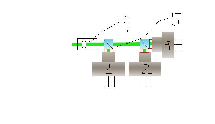

  14. Aleksandr
    805
    Минск
    По логике получается возможность объединения любого количества лазеров.
    Я вот думаю если попробывать кубики прикрепить к лазерным диодам (1,2,3)через трубочки (5)практически вплотную без предварительной фокусировки.
    И нужно все не используемые стороны куба заклеить фальгой хотябы(чтоб сохранить мощю)
    А затем уже поставить коллиматор(4)
    Так помоему можно существенно уменьшить габариты устройства
    Че думаете об етом?

  16. Hudrolax
    Hudrolax Новичок
    23
    Походу луч из ЛД 3 надо до фокусировать, иначе фигня выйдет

  18. Aleksandr
    805
    Минск
    может и так но походу дырка в ТО-18 меньше размером чем даже сторона куба и если диод присунуть вплотную к кубу то потери минимальны и не нужна фокусировка до входа в куб. а после выхода из куба уже проще
