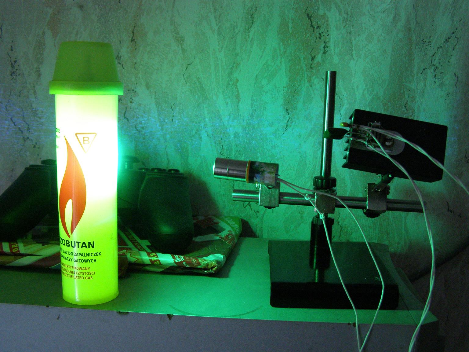

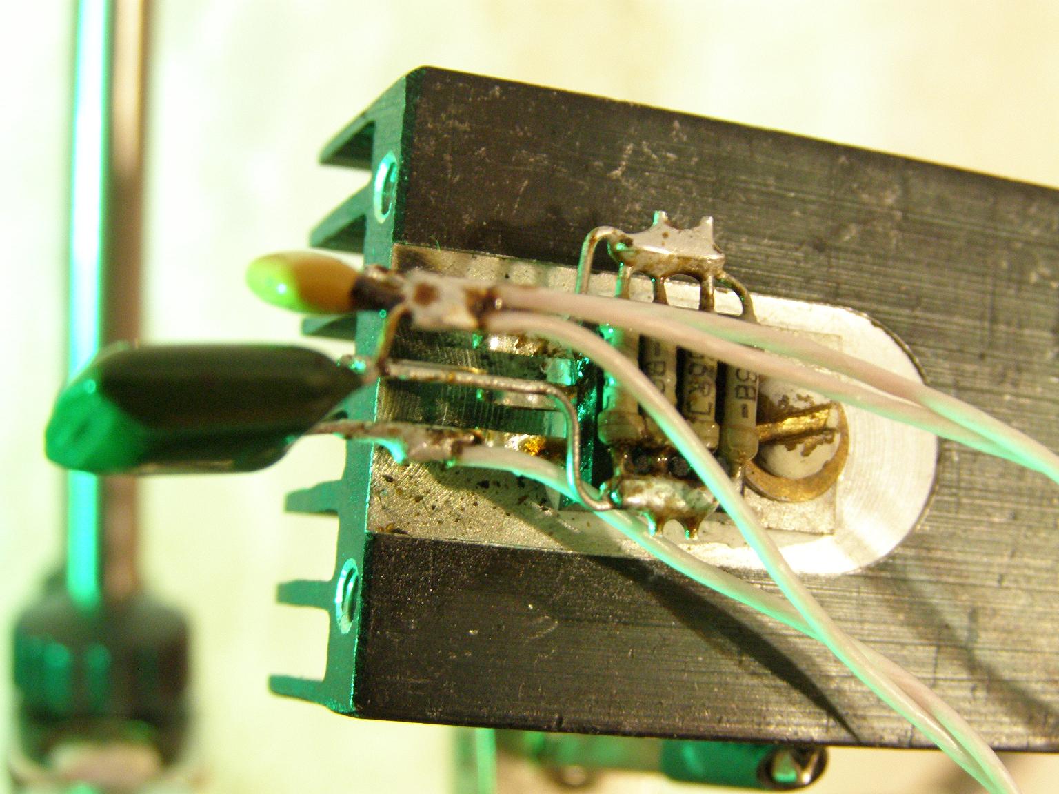

    Такс, народ. Отчитываюсь. Вот моя установка:[attachment=1:qu2q0g1t]P1083607.JPG[/attachment:qu2q0g1t]А это драйвер крупным планом:[attachment=0:qu2q0g1t]P1083608.JPG[/attachment:qu2q0g1t]На LM317. Ток ровно 150мА. ЛД Безпрерывно горит с часу ночи в модуле AixiZ. Немного горячий. После такого прогона померяю ток зажигания. Обычно при деградации он растёт. Сейчас жалею что не померял его до начала эксперемента. Там должно быть 40мА, плюс минус 10мА в зависимости от температуры. С таким током визуально светит раза в два ярче. Спичку зажег с 3,5м (против 2,5м на токе в 110мА). Луч видно намного лучше. Точка начала слепить как у красного лазера...
    Но даже десяток ЛД от одного поставщика не дадут чистый результат. У меня просьба к вам. Кому не влом и не жалко - погоняйте свои ЛД на таком токе. Только на охлаждении не халтурьте. Термопаста нужна даже при плотном контакте радиатора с ЛД. Питать желательно нормальным драйвером. От температуры ток плавать не должен, как у axis. Возможно у него они горели не из-за худшего качества, а из-за неправильного питания и охлаждения. Всех этих нюансов мы не знаем, но на них внимание обращать стоит...
    ЛД пока не отключаю. Пускай дальше пыхтит...

    В общем народ все вы убийци диодов...
    1) вообще так по хорошему... снимаете зависимость тока от выходной мощности (не важно в ватах или в относительных единицах своих каких-то), строите график на бумажке или в проге кому как больше нравится... смотрите момент где зависимость перестает быть линейной и начинает загибаться и отнимаете от этого тока примерно 25-30%... это и будет рабочий режим диода...
    Получено это чисто империческим путем, поскольку наша фирма делает тысячи лазерных диодов в год и на каждый делается промеры и снимаются графики зависимости, то статистика набралась огромная...
    И еще, если ЛД в импульсном режиме дает 120мвт, а заполнение равно 2 (длительность импульса и длительность паузы равны), то его нормальный мощностью при работе в непрерыве будет 60-70мВт...

    Ну тут в импульсе 210мВт и, соответственно, на постоянке 105мВт. Это данные из даташита, взятого в первом посте этой темы. Он кем-то там признан наиболее соответствующим. Ещё известно что ток зажигания 40мА и на 1мА этот ЛД даёт 1,3мВт. Выходит его номинальный рабочий ток - 120мА. У меня нет точного измерительного оборудования. Я не могу всё это проверить. Была бы лаборатория, как у Сергея, обязательно прогнал бы ЛД по полному феншую. Но тем не менее на 150мА он не подыхает уже 18 часов. Я не знаю насколько он там хуже светить стал. На глаз действительно незаметно. Сегодня ночью я его подрублю к генератору, чтоб его резко включало и выключало. Никаких плавных пусков. Частота 0,5 Гц. Буду добивать его по полной. Если выдержит сутки таких пыток (43200 включений) - думаю надёжности для лазерных указок предостаточно. Народ меня постоянно просит поднять ток хотя бы до 130мА. Мало им 100мА. А я теперь его не хочу опускать ниже 150мА. Понравился мне прирост мощности :). Да и стоят эти ЛД уже дешевле красных...
    На счёт убийц ЛД - так ведь для нас они давно являются расходным материалом :D. Как солдаты на войне...
