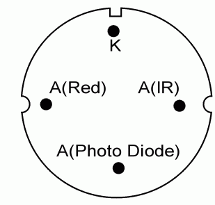

  7. DJAGER47
    DJAGER47 Пользователь
    Добавте в шапку чтоб по форуму не искать. Распиновка для красного\ик ЛД.
