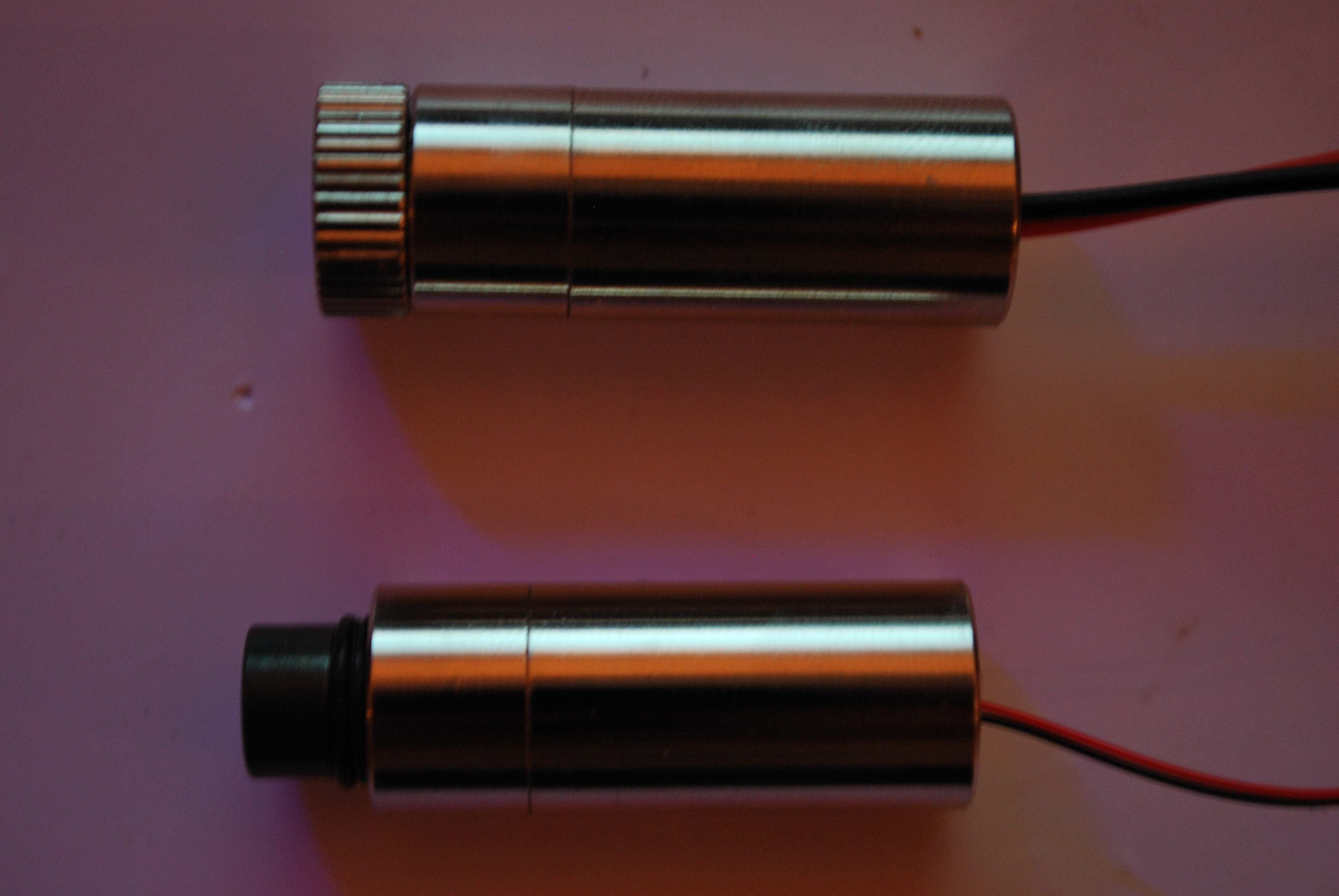

    С ебея, модуль 200мА 5Вольт, стеклянная оптика + в подарок кинули деталюшки для сбора примитивного драйверка на LM317... вместе с доставкой 75 баков (на мой счет вполне). Пока фотик работает могу сфотать.

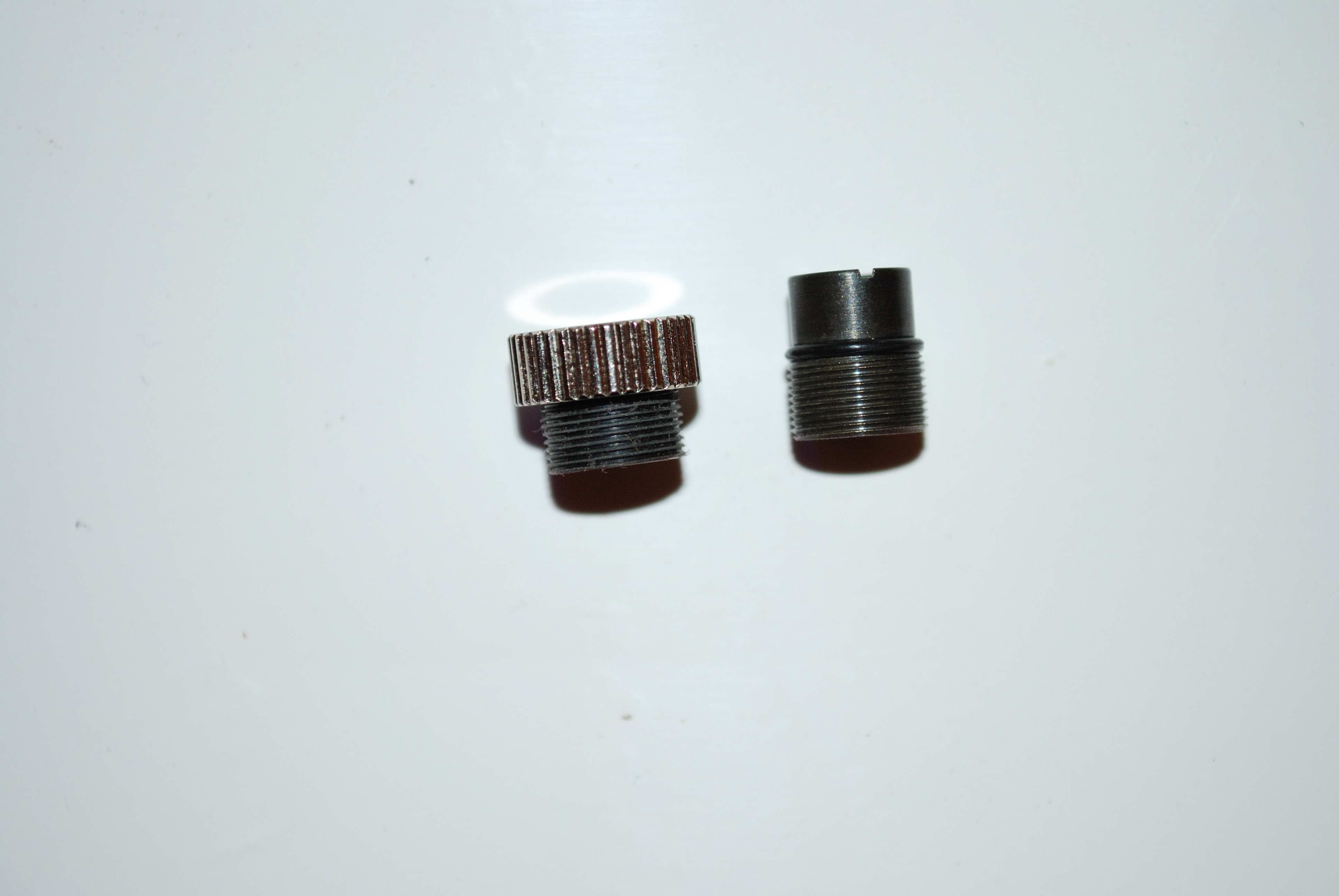

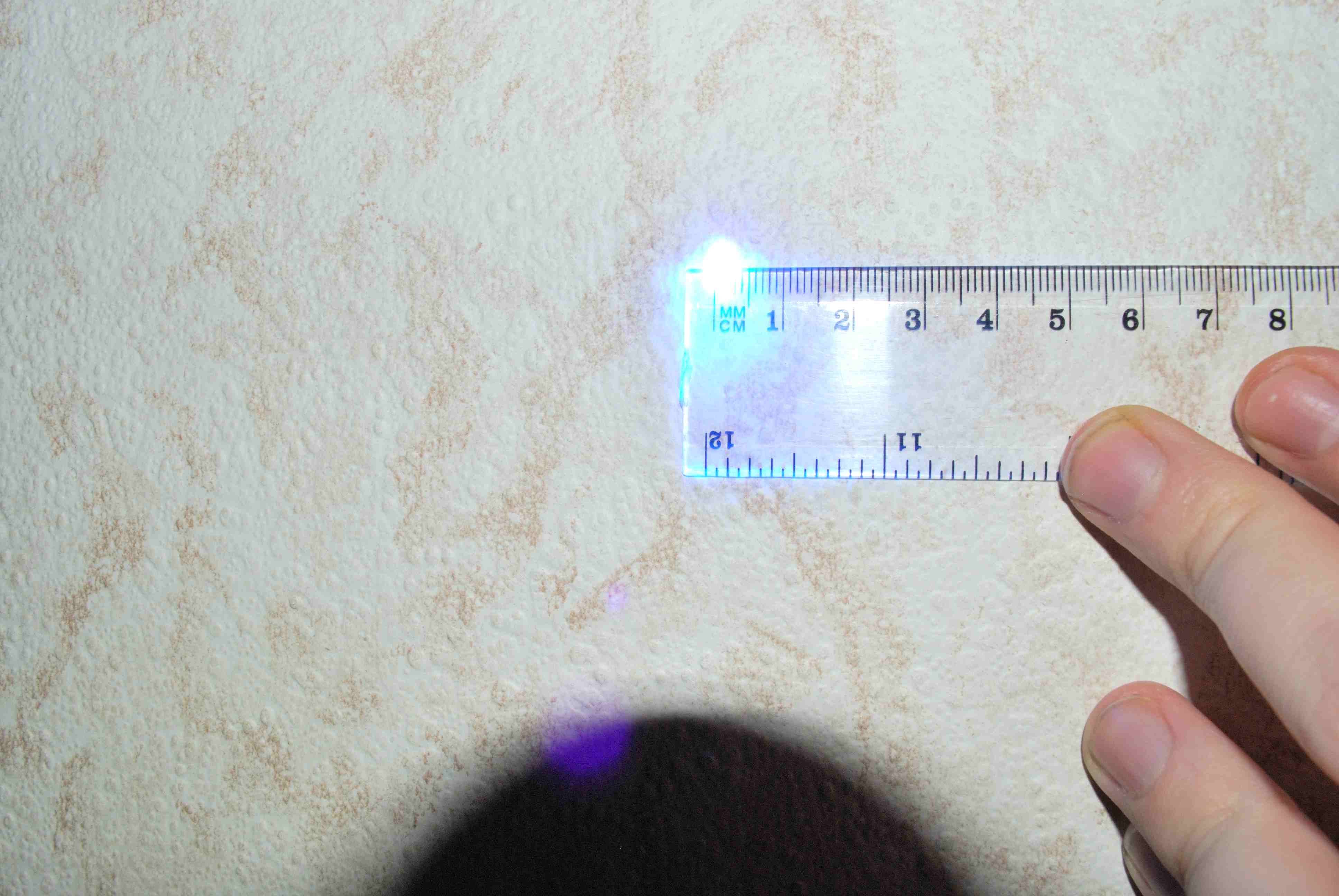

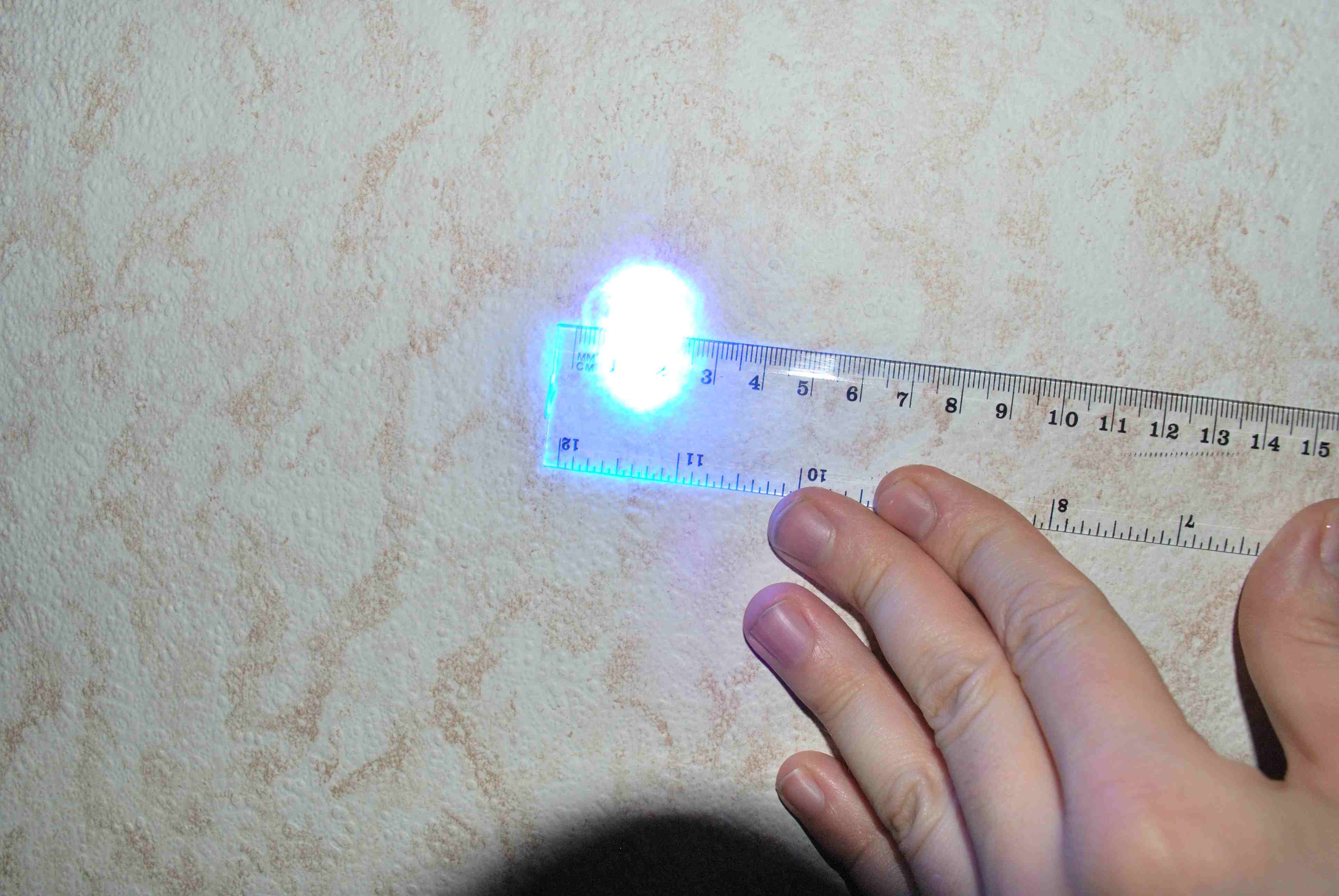

    Вот фоты. Нижний модуль самый мощный и стекло было заказано с ним. Все испытания проходят на 150 Мвт модуле (мощщный ждет создания компактного драйвера и добычи корпуса типа фонарик).
    Питание ЛМка, на последних фотах в действии, до стены 5 метров, спецальных апов оптике неделал, все как было с ебея. Мощщ померять нечем, но со стеклом жжет сильнее один и тот-же модуль (видео на вотике нет, а с телефона вигня получается). На фото объективов стеклынный справа. Да, проблемы с фотками объективов в работе, нехотят грузиться в нормальном качестве! Прошу необижаться, загрузил то, что дало загрузить...
    Вод в общем небольшой фотообзорчик.

    Насчёт акрила вообще не понятно. Почему он даёт такой широкий луч? Когда ты его фокусируешь, то акриловая линза доходит до крайнего положения?
  5. suschestwo
    suschestwo Новичок
    Незнаю, какой он был такой и есть. Да до крайнего положения доходит, но дает такую вот крупную точку. Его можно донастроить, но я этого пока не делал (стеклянный кстати тоже дает возможность покрутить линзочки в нем самом, но нужды в этом пока нет).
  6. ArtDen
    Ну тогда ясно. Вообще, рекомендуют чуть-чуть сточить аиксиз, чтобы он позволял нормально фокусировать фиолет для свечения вдаль

  10. Hobby
    Hobby Новичок
    Кстати, если используете акриловую линзу, то удаляйте заднюю крышку - у народа были случаи, когда из-за обратного отражения 405 диоды сгорали...

  20. ArtDen
