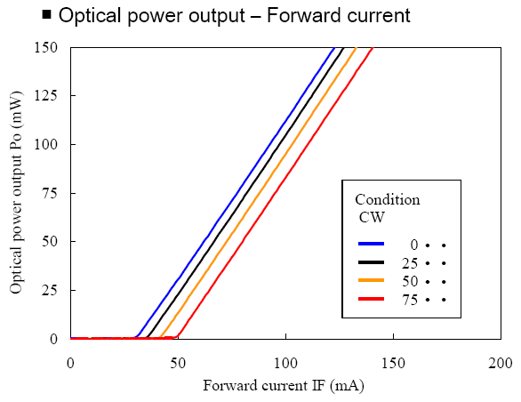

    Drago. В первом посте есть отличный даташит. Я в его правдивости всё больше убеждаюсь. Так вот в нём есть график:[attachment=0:2ue0l4wo]123.PNG[/attachment:2ue0l4wo]По нему и смотри мощность, в зависимости от температуры и тока...
    Кстати, судя по этому графику, ЛД выгодно питать импульсным режимом, с рабочим циклом 62%. Средняя выходная мощность увеличится на 19%. На графике видно, что на всё это дело влияет ток зажигания, который составляет аж 38% от рабочего и сильно гуляет от температуры. Он ведь уходит на компенсацию потерь в активной среде и полезной работы не выполняет... Используя импульсный режим, мы можем поднять амплитуду рабочего тока до 170мА, уменьшив процентное отношение этого тока до 23,5%. Соответтственно при той же тепловой нагрузке на кристалл (среднее значение тока прежнее - 105мА) мы выжимаем из него больше, за счёт увеличения КПД, а термостабильность выростает почти вдвое...

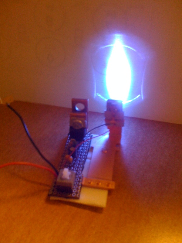

    Интересный рисунок получается на выходе несколлимированного фиолета.
    Пока собрал в "стендовом" исполнении, на LM317, с нетерпением слежу за опытами INFERION с драйвером на LM2703. :)
    Кстати, как бы отодрать мелкий недорадиатор, в который ЛД вклеен довольно крепко.. или не стОит заморачиваться, и прикреплять свое охлаждение к нему же (как пока что и сделал)?

    Высвобождай, не бойся... Лучше всего брать большие кусачки и по периметру легонько прижимать. Сплав радиатора хрупкий, судя по всему магний. Он быстро расколется, а потом уже не проблема дальше высвободить диод. Как по мне то самый большой трабл - отпаивать шлейф... Нелегко он мне дался.

    я обычно высвобождаю кусачками... потихоньку откусывая радиатор... много красных и ИК лд освободил так, без повреждений

    Шлейф надо отпаивать когда диод ещё не начал вытаскивать из каретки. В таком положении он на ура отпаивается. Надо только хорошо его поддеть снизу.

    Я обычно вытаскиваю таким способом: зажимаю радиатор в тисках и чуть-чуть, на небольшую глубину, надпиливаю ножовкой. Потом, подцепленный отверткой, радиатор аккуратно и без проблем ломается на две половинки по линии пропила.
