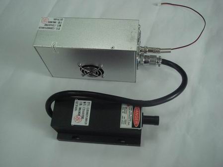

  7. LaserSun
    LaserSun Пользователь
    хоть 1mW подойдёт для спирогрофа..
    Бери DPSS модуль и не парся)... сделае спирограф.. потом развертку на гальвах... а DPSS так и останется ))
      560,5 КБ
      643

  10. LaserSun
    по принцыпу :) но я имел ввиду вот то что на фоте ) готовый модуль)))
  11. J_T
    J_T Пользователь
    Это какой такой? :oops:

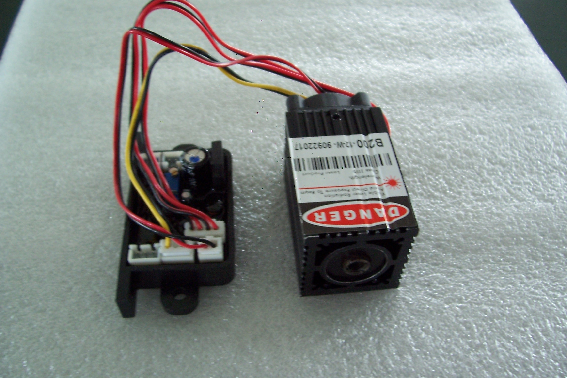

  13. LaserSun
    я фото прикрепил :) смотрим внимательно...
    МАЛО ?:)
    вот такой ---->>>>>

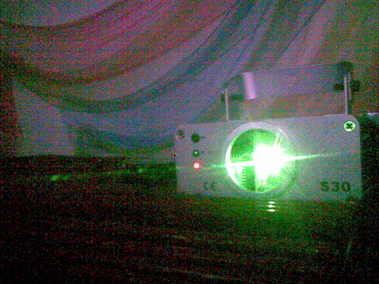

    Я бы для спирографа брал модуль, который LaserSun советует... По поводу модулей с DX, вы должны понимать, что с высокой вероятностью получите не то, что заказываете! Например, мне вместо 200 мВт прислали 100 мВт. Да, они теоретически меняют товары, но... ... подумайте сами, сколько времени займет пересылка в Китай и обратно.
  16. LaserSun
    есть самый простенький.. 30 mW луч видно хорошо.. да и ещё при близком растоянии пиксель спалил.. = очень тоненький, длиный луч 30 mW
    стоимость всех модулей вы скора сможете увидеть на lasers.org.ru/shop/
      358,3 КБ
      639
      337,8 КБ
      598

  20. LaserSun
    Реальный модуль 30 мВ, видимый луч.. на 90 градусов в небо.. отходил более 100 метров.. в темноте.. луч в облака виден хорошо! :) даже шоковато :)...
    50-60 usd DPSS модуль
